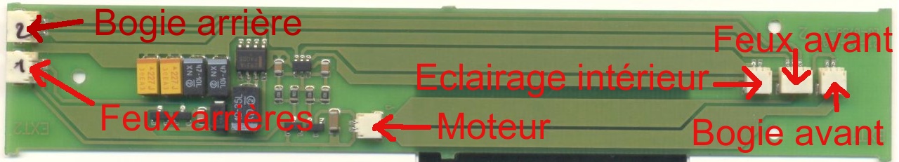

Afin de visualiser tout cela voici un scan de la carte Mistral d'origine sur laquelle j'ai fait figurer le rôle de chacun des connecteurs.
La notion d'avant et d'arrière est arbitraire. Elle correspond à celle que j'ai choisie pour le branchement du décodeur.
Les connecteurs vers le bogies arrière comprend 3 fils: celui du milieu est prévu pour le ski. Pierre tu vois, un Pano qui picote c'est possible !

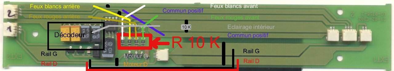

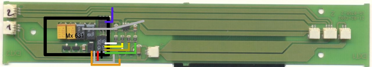

Passons au schéma théorique.
Les pistes existantes sont récupérées pour relier les connecteurs. Sur la photo vous avez l'indication pour chaque piste concerné avec la couleur normalisée correspondante sur le sortie du décodeur.
Les gros traits gras verticaux noirs figurent les coupures à faire sur les pistes. Elles ont pour but respectifs:
  • D'isoler le connecteur du moteur
  • De séparer la piste correspondants au feux blancs et rouges de façon à séparer l'alimentation de l'avant et de l'arrière de l'autorail
Les traits de couleurs, correspondant aux couleurs normalisées représentent les straps qui relie les différentes pistes. Il y a 3 groupes de straps:
  1. Les 2 qui joignent les pistes reliées aux bogies et aux rails, permettant de contourner les coupures faites pour isoler le connecteur alimentant le moteur.
  2. Celui reliant la piste du commun positif commun aux phares et feux rouges ainsi qu'au positif de l'éclairage intérieur.
  3. La série de 4 reliant les résistances CMS, conservées ou remplacées, aux pistes alimentant les phares et feux arrières.
Enfin la piste alimentant le positif de l'éclairage intérieur est coupée et le pontage de cette coupure est assuré par une résistance de 10 K?.
Voici le schéma:
A suivre ...

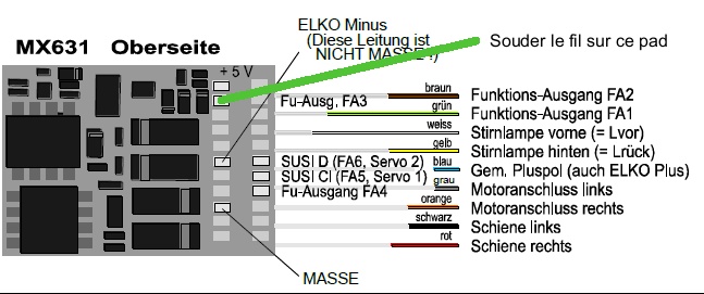

Avant de commencer à modifier ce circuit, il faut préparer le décodeur.
J'ai choisit le successeur du MX 64, le MX 631 (dur, dur de s'y retrouver dans les dénominations de la nouvelle gamme Zimo). Il est un peu plus petit mais beaucoup plus épais. Dans la pano pas de problème, il y a la place au dessus de la carte de circuit imprimé est un évidement est prévu pour la mise en place d'un haut parleur fourni. Je maintien en place par un simple dobule face pour moquette. Par contre pour rentrer dans l'évidement il faut placer le décodeur en partie à cheval sur les résistances CMS est donc attendre d'avoir fini de transformer la platine.
Le MX 631 choisit est un modèle à sorties à fils. Contrairement à la version à 21 broches les sorties de fonctions 5 et 6 (Fu-Ausgang FA3 et FA4 sur le schéma Zimo) ne sont pas câblées. De plus les Pad leurs correspondants sont recouvert par l'enveloppe de plastique transparent qui protège le décodeur. Il va donc falloir "opérer". :D
Voici le shéma Zimo qui permet de s'y retrouver. J'ai noté d'un trait vert le Pad a utiliser.

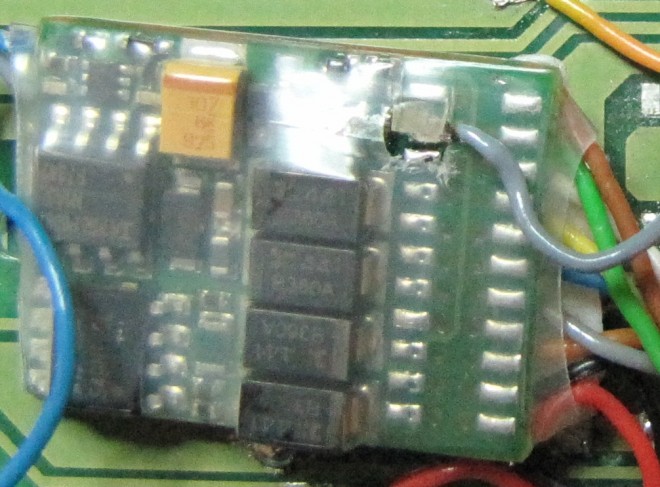

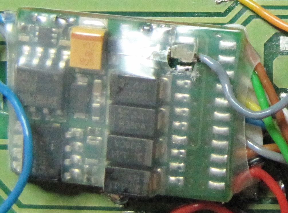

Pour ce faire j'ouvre une petite fenêtre dans la protection plastique en ouvrant une petite fenêtre sur 3 côté à l'aide d'un couteau X-Acto en prenant bien soin de ne pas toucher de composants sur le décodeurs. A près il suffit de passer l'extrémité étamé d'un fil souple de décodeur (j'ai choisit le gris) et de la souder délicatement sur le Pad. Ensuite une pression ferme permet de refermer la fenêtre sur le fil. Le tour est joué. Voici la photo:

Il manquait juste un petit quelque chose, mais c'était évident au vu des schéma précédent: le positionnement des fils de sortie du décodeurs.
Je les ai représenté sans tenir compter de leur position réelle au niveau du décodeur: c'est plus clair comme cela.
A suivre.

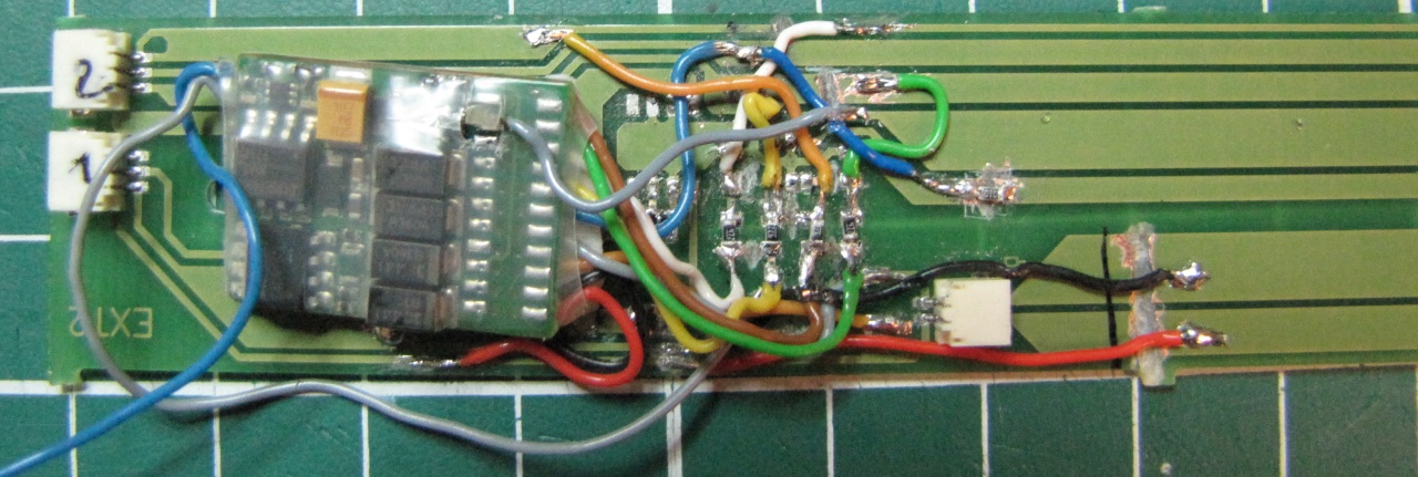

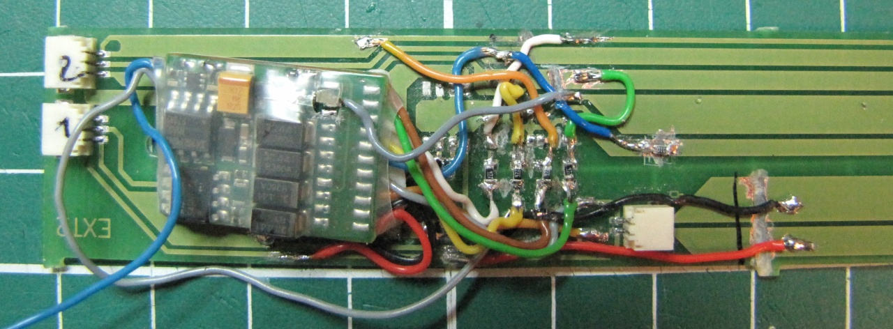

Pour revenir à la transformation après la théorie voici la mise en place et donc 2 vues de la platine après modifications:
Dans les 2 cas le décodeur n'est pas à son emplacement définitif: une fois en place il recouvre 2 des 4 résistances CMS.
A suivre ...
