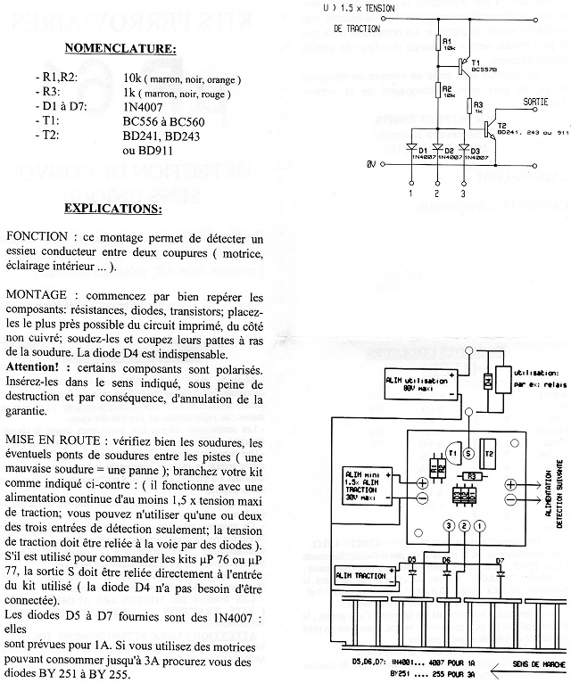

je posséde un kit Détection de convoi sens unique (je ne site pas le fournisseur car je ne sait pas si je peut).
puisse m'en servir pour une voi de garage afin de savoir si celle çi est occupée et si je peut mettre une led rouge pour voie occupé et une verte pour voie libre et ou les mettre s'il vous plais..
sur la doc il disent aussi qu'il faut une "alimentation continu filtrée) késako?????? et je la branche ou d'après le chéma.
J'espère avoir été le plus clair possible.

Tu peux mettre des noms et des liens sans souçis.
Une alimentation continue filtrée est une alimentation pure sans les différentes harmoniques qui subsistent sur les alimentations non filtrées.
Ce qui revient à dire à avoir un transformateur avec filtre, de meilleure qualité qu'un transformateur sans filtre.

Bonjour tout le monde... Tu crois pas que ça veut simplement dire une alimentation en courant continu pur, pas de courant haché et surtout pas de DCC ? :mrgreen: :mrgreen: :mrgreen: Le schéma est basique et nécessite une alim 18 volts... On doit pouvoir trouver plus simple! :lol:

Ni le courant haché et ni le courant DCC ne sont continus, et le module ne semble utilisable que pour les circuits analogiques. Je ne comprends pas ta remarque.
Et pour le branchement, c'est entre le + et le -, et 1,5 * plus grand que la tension de traction.

Avant de découvrir le digital, j'ai fait de l'analogique en continu (0 à 12v), puis toujours de l'analogique mais en 12v continu haché (ou pulsé), comme certainement beaucoup d'entre vous...
Je disais donc que ce montage ne fonctionnera pas en 12v haché, ou mal, le relais en sortie va vibrer, et que bien sûr il n'est pas fait pour le digital (alternatif).
De plus, je pense que si c'est juste pour allumer une led en cas d'occupation de la voie, 2 transistors, dont un de puissance, 1 relais, une alim 18v, y'a plus simple... :D

Merci pour vos réponse mais étant très nul en électronique j'ai acheter ce petit kit... Mais d'après ce que j'ai cru comprendre il ne fonctionne pas en numérique?????

A mon avis, non. Seuls les détecteurs optiques ou à l'aide d'ILS sont indépendant du type de courant. Les détecteurs de courant ne le sont en général pas.
Qu'as tu comme commande numérique, et utilises-tu un PC. Avec la description de ton matériel, et une idée de ce que tu veux en faire, on pourrait t'aider.
