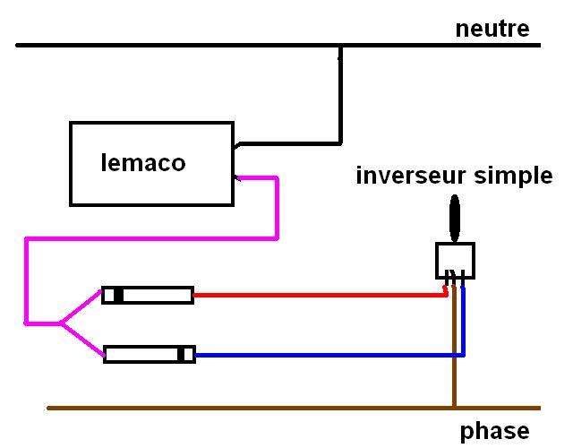

Messagepar La Mouette
07 Sep 2009, 22:21
Tu peux aussi commander les lemaco par selection des demi alternance a l'aide de deux diodes tetes beches et d'un inverseur simple. Tu retrouveras alors un cablage equivalent a celui d'un moteur a double solénoïde.
je pense que ça peut marcher non ?

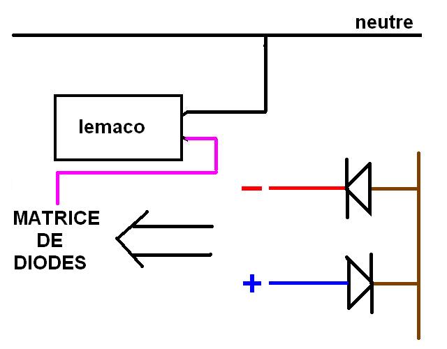

Re: matrice a diodes
07 Sep 2009, 22:59
Mon shéma se rapporte a une alim simple mais a mon avis c'est aisement transposable dans le cas d'une commande globale par matrice de diodes puisque c'est deja le principe mis en jeu.
Me gourre-je ? :gne:
Sinon tu peux bien sur inserer un relais a double solenoïde dans la boucle mais là franchement de mon point de vue ça enleve toute espece d'interet aux systemes des matrices de diodes. Mieux vaut dans ce cas monter un systeme basé sur une cascade de relais, ce que j'ai longtemps fait.
Dans tous les cas j'aurais surtout envie de dire : "pour quoi faire ?" car ce sont quand même des montages non pas forcement complexes mais vite ingerables sur le plan de la fiabilité, de l'evolutivité et du depannage et si l'installation doit etre consequente, une fois n'est pas coutume, je dirais --> decodeur digital + intellibox et/ou logiciel de commande de reseau.
08 Sep 2009, 12:53
Je vais le repeter sans doute mais tu n'es pas obligé de cabler tes lemaco avec des inverseurs de pola. L'alimentation par chacune des alternances redressées sur la même borne suffit (cf. mon premier montage).
Je n'ai pas vu le shéma LR (je ne lis pas la presse ferro) mais s'ils ont fait le choix d'utiliser du continu, rien n'interdit d'adapter leur shema pour utiliser des lemacos cablés comme je te le suggere puisque ce mode de fonctionnement est deja fort proche de celui d'une matrice de diodes dans son principe. :yin
A mon avis plutot que de chercher une transposition integrale je pense que tu dois plutot envisager une adaptation du principe developpé dans l'article en fonction des caracteristiques de ton installation et de tes besions propres.
Si tu peux nous mettre un scan du shéma en question (en utilisant ton droit de citation, ce qui fera taire les grincheux) on pourra se pencher dessus plus avant.
Par contre je te le redis, s'il ressort que la seule option pour utiliser les lemacos c'est de les coupler avec des relais bistables, oublie cette option ne vaut pas un clou.
Et autre chose, les contacts inverseurs du lemaco sont entrainés par le moteur lui même, il n'est donc pas question de penser les utiliser comme relais commandant le moteur --> serpent qui se mord la queue. ;)
A te lire.
La Mouette

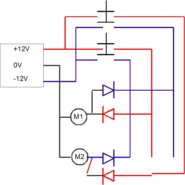

Messagepar BG1000
08 Sep 2009, 14:16
Voici une solution en continu pure.
Une adaptation est d'alimenter en alternatif et de d'inverser les diodes sujivant le cas
BG

Messagepar laurent r
08 Sep 2009, 15:55
bonjour
merci a vous tous pour toutes vos réponses
pour le dernier schémas qu'a fournis BG1000 il me convient très bien :cool: :cool: :cool: ,je n'avais pas penser a l'alim symétrique. :cool: :cool:
Avec ce type d'alimentation je vais pouvoir réaliser ma matrice et pouvoir commander le gare par itinéraire :D :D :D
Encore merci a tous
