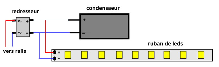

bonjour à tous,
vous allez surement m’éclairer .
J’ai bricolé un éclairage de wagon voyageur comme sur certains blogs
mais j’ai du me tromper,car quand le wagon s’arrête il ne s’allume plus.
Voici le plan dont je me suis servi ,est-il bon.
Je vous remercie d’avance pour vos réponses.
Amicalement.
LMG26

Quelques infos supplémentaires sont nécessaires pour une réponse affutée : :gne:
- type d'alim des rails DC ou DCC
- valeurs de la capa (capacité et voltage)
- type de Led, nombre, type de montage (sous-ensembles de 3 leds en série, montés en //)
Si la capa est petite et les leds gourmandes (courant ou tension) c'est normal que le wagon s'éteigne après l'arrêt en pilotage DC. ;)

Le temps d'allumage en DC (analogique) à l'arrêt est fonction de la valeur du condensateur. Ceci dit ce montage n'a pas pour but d'obtenir un allumage à l'arrêt en DC mais d'éviter les clignotements dus à un prise de courant aléatoire. En DCC (numérique) le montage doit fonctionner à l'arrêt.

Pour répondre à vos questions,
Alimentation en DC 12v
ruban leds 60/métre 9 par wagon
Faut-il que je remplace mes condensateurs par des plus forts en capacité pour l’éclairage à l’arrêt
Je suis un peu perdu
Amicalement
LMG26

Déjà on t'a demandé la valeur de tes condensateurs. Éventuellement à.à remplacer par des golden caps de quelques farads.

Même avec des GoldenCaps (attention à la tension max!), la durée d'éclairage sera limitée à quelques seconde, ou dizaines de secondes.
Pour un éclairage permanent, si on est en analogique, il faut une batterie et un interrupteur, par exemple ILS bistable commandé depuis l’extérieur de la voiture par un aimant.

Tout d’abord, je ne suis pas un expert en électronique ni en électricité ,mais un petit bricoleur qui copie et essaye de comprendre .
Ne soyez pas vexés ,Je suis perdu par vos termes d’anciens pro du ferroviaire.
Je suis qu’un débutant dans ce style de modéliste (2a),pour les décors je m’en sors,mais pour le reste ,j’ai besoin de conseil simple.
Pour ce qui est du condensateur ,si ma vu ne me fait pas défaut (80a), j’ai noté sur celui-ci :00mF 1000mF 5 V 25 V.
Quant pensez-vous.
Amicalement

C'est un condensateur 1000 micro farads 25 volts. Pour 9 leds c'est bien peu, trop peu. Cela peut juste éviter des clignotements lors du passage d'un aiguillage ou d'un faux contact. Pour un stationnement il faudrait quelques farads et attention de ne pas y rester 1/4 d'heure.

Pour estimer la durée d'allumage des leds :
Je suppose que l'on est en analogique, avec le condensateur de capacité C = 1000 microFarad soit 0,001 F chargé sous une tension U = 12 V
Ce condensateur a acquis une charge Q = C V = 0,001 x 12 = 0,012 Coulomb
Supposons qu'il ait été chargé à courant I =12 mA constant pendant une durée t, on lui aurait fourni une "quantité d'électricité" Q = I x t.
Lors de sa décharge, il va restituer cette charge ou quantité d'électricité. Supposons qu'on le décharge avec le même courant constant I, il va pouvoir fournir ce courant I pendant une durée t.
t = Q / I = 0,012 / 0,012 =1 s
Les leds ne s'allumeront donc qu'une seconde.
Remarque : J'ai bien dit estimation car dans le cas qui nous intéresse certaines formes d'ondes ne sont pas continues (mais exponentielles). D'autre part, dès que la tension descend en dessous du seuil de conduction des leds (environ 3 V pour les blanches), le courant s'annule. Mais on est ici pour parler et profiter de notre hobby, pas pour faire des maths :)

Et ici il a 9 leds (en série et // je suppose) donc ce sera encore moins puisque la tension de seuil de ses diodes sera encore plus vite atteinte.
