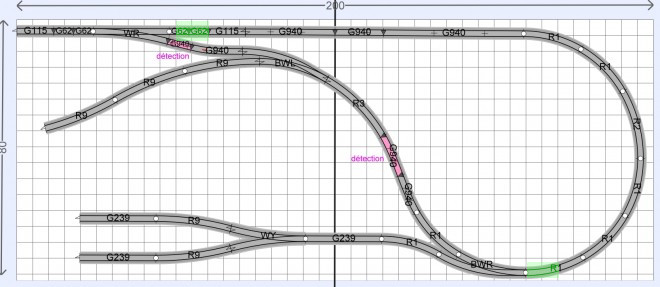

]bonjour ! j'ai acheté le module de gestion des boucle de retournement ROCO pour gérer avec consommation de courant, par contre je sollicite le forum pour avoir un avis pour placer les zones de détection suis en HO aves box blanche en wifi. merci de vos conseils.

Il faut que la boucle soit plus longue que le plus long train

L'idéal serait de pouvoir faire la boucle d'inversion ici :
Mais ce n'est pas possible avec un module ROCO en consommation de courant, mais possible en détection de court-circuit.

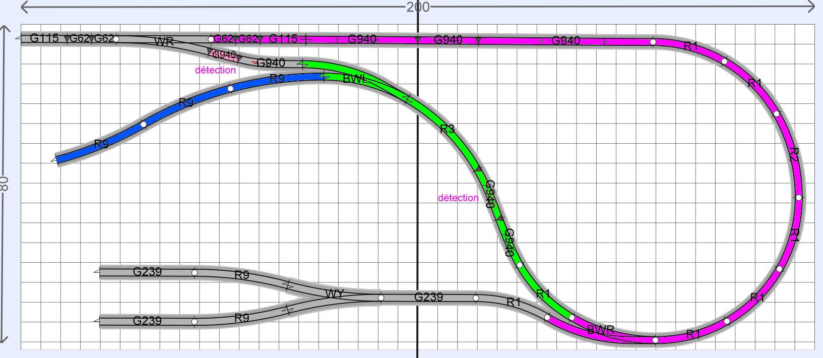

Après réflexion et n'ayant pas l'intégralité du réseau, pour la zone de la boucle tout dépend de la polarité de la voie en bleu :
- S'il n'y a pas de risque de court-circuit, la boucle doit comprendre les zones en violet et en vert.
- S'il y a risque de court-circuit, la boucle doit comprendre uniquement la zone en violet.

Messagepar locomochris
30 Oct 2023, 00:09
les voies sont des terminus en impasse sans risque de court circuit.
c'est pour cela que je pensai associer un automatisme pour basculer l'aiguillage de tête pour le retour lorsque la boucle avait été emprûntée par l'extérieur sans déviation.

Messagepar PaulXpress
30 Oct 2023, 07:51
locomochris a écrit:les voies sont des terminus en impasse sans risque de court circuit.
Dans ce cas, le plus simple est d'associer un relais (double inverseur) à la commande d'aiguillage, quand celui-ci bascule, le relais permute la polarisation de la boucle dans le même principe que la polarisation du cœur.

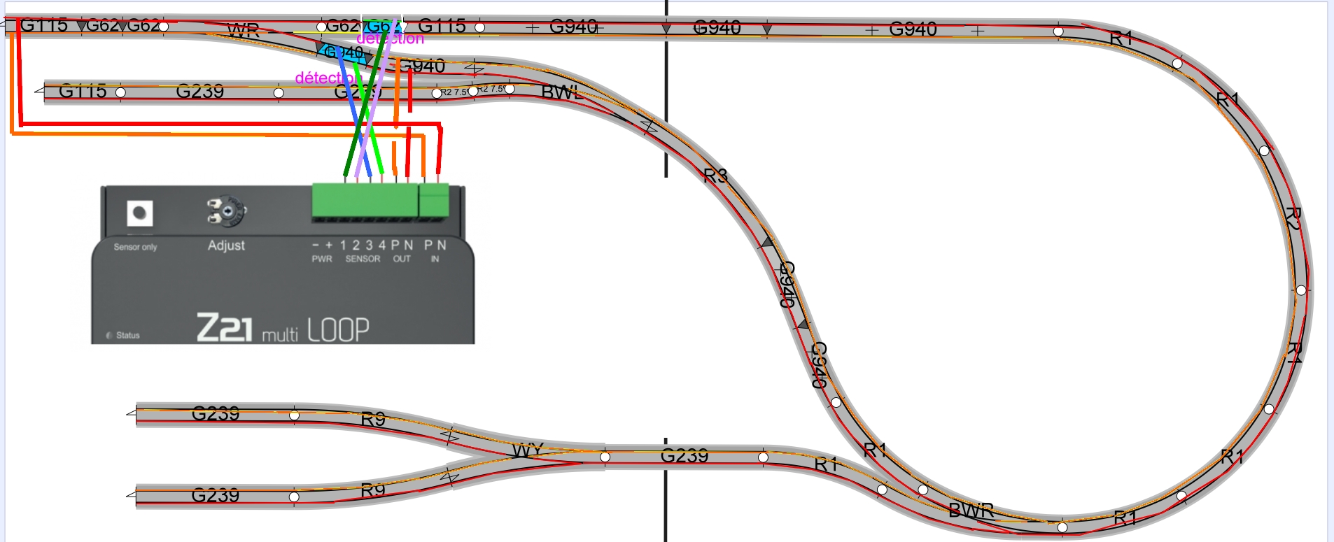

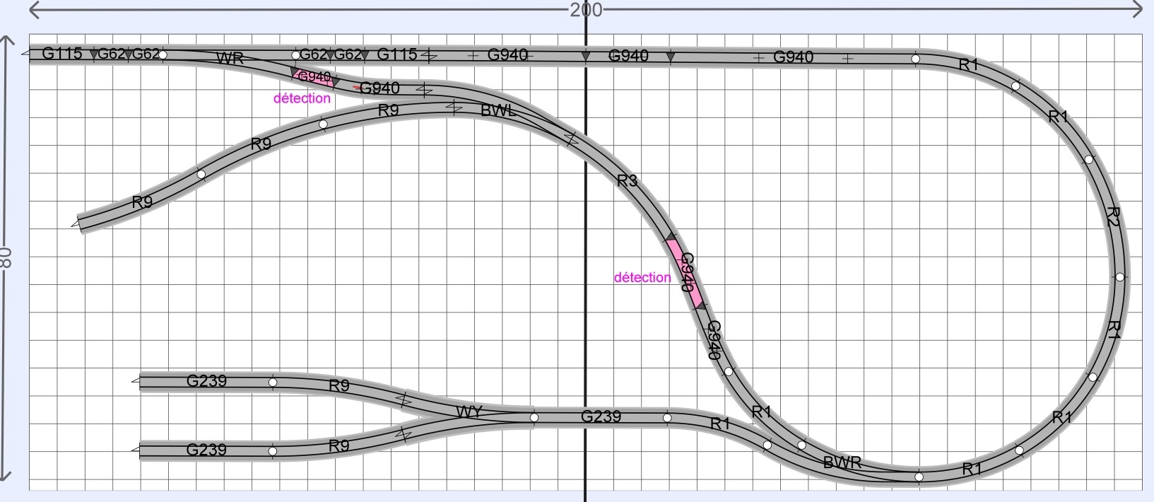

17 Nov 2023, 16:08
Les conseils que vous m'avez prodigué ne m'ont été d'aucune utilité avec le module roco.
zones de détection trop grandes.
de plus les wagons éclairés par DEL alimentés par la voie ne sont pas détectés et ne provoquent pas d'action.
les zones de coupures sont placées comme sur le plan et tout fonctionne bien.
