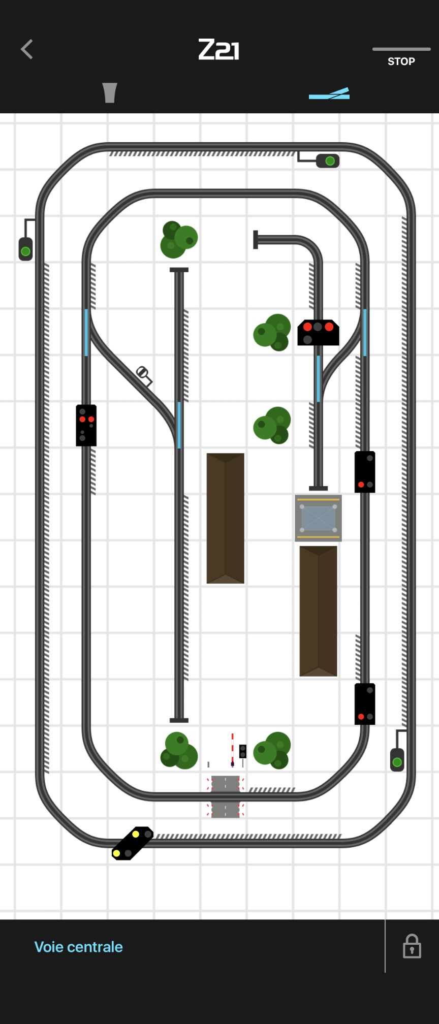

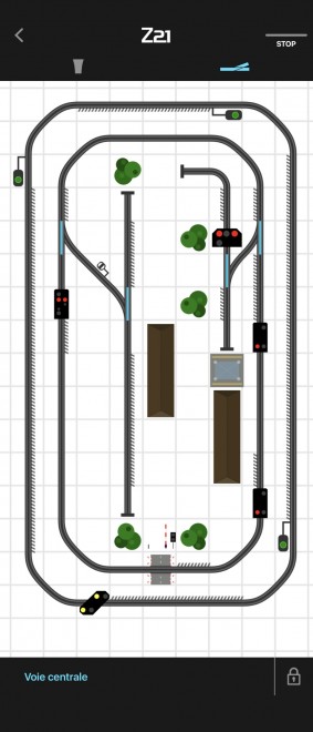

amundsen a écrit:1) Je pense opter pour le pilotage des accessoires (aiguilles, éclairage des bâtiments, etc) par DCC car il me semble que cela simplifie considérablement le câblage. Le recommandez-vous ou pas?
En passant de l'analogique au DCC le câblage est simplifié surtout pour le TCO, mon TCO c'est sur mon smartphone:

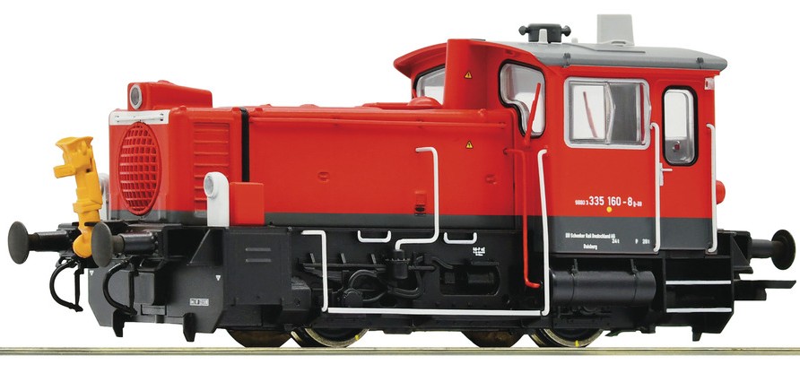

Il y a aussi les locomotives à attelage numérique, le problème c'est le type d'attelage j'ai 2 locomotives avec un attelage numérique une ROCO KOF 335 :

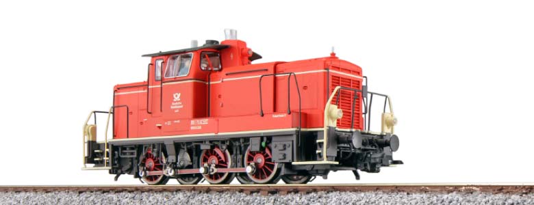

et une ESU V60
Pour la ROCO attelage et dételage fonctionnent bien avec des wagons ROCO et l'attelage Goldorak mais avec d'autres marques c'est jamais à la bonne hauteur !
Pour l'ESU le constructeur affirme que l'attelage est compatible avec Marklin, j'ai acheté des wagons TRIX avec l'attelage d'origine le dételage ne fonctionne pas par contre c'est bon avec les attelages Goldorak ROCO, allez comprendre quelque chose !
Pour l'attelage en poussant avec locomotives et wagons ROCO c'est bon, pour l'ESU la barre d'attelage du wagon passe en dessous de la patte de décrochage !
ROCO fabrique des attelages réglables je vais certainement les essayer.
Il y a aussi un locotracteur SNCF chez ROCO.

J'ai opté pour une ROCO Z21 avec décodeurs de signaux, d'aiguilles qui sert aussi pour l'éclairage et de détecteurs de présence et bien l'ensemble est assez facile à mettre en place et ça fonctionne très bien avec RocRail qui est un logiciel très complet et gratuit !
