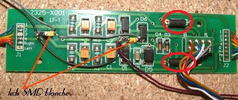

Messagepar la frégate
10 Avr 2022, 12:55
j'ai un petit soucis avec ces 2 composants (en rouge) l'un s'est dessoudé, j'ai réussi à faire une réparation mais ça tiendra sans doute pas longtemps. Par contre quel genre de composant est-ce ? diode ? et il y a de la gaine rétractable autour du composant.
Photo empruntée sur le web.
Merci par avance

Messagepar fondunorvégien43
10 Avr 2022, 14:05
bonjour
maintenant que tu as fais une soudure et que tu as vérifié que ça fonctionne bloque le composant avec de la colle chaude , ça lui évitera de bouger et de se redessouder
10 Avr 2022, 14:09
Oui bien sur, mais je voudrais savoir quel est le composant en question au cas où un jour ce soit irréparable.

Messagepar Trutru
10 Avr 2022, 18:09
Philippe bonsoir
Le contrôle avec un multimètre donne-t-il une valeur ohmique (résistance) à contrôler dans les 2 sens (inversion des touches) , es-ce en série sur l'alimentation moteur si oui possible que ce soit des selfs anti-parasites .
Peut-être un coup du cutter sur celle qui tient bien dans le sens de la longueur et en l'enlevant doucement.
A+ Jean-Luc
10 Avr 2022, 19:57
Sur ces composants j'ai des valeurs inscrites pour l'un 125 et l'autre 102.
si "résistance" je n'obtiens rien en mesure.
a +

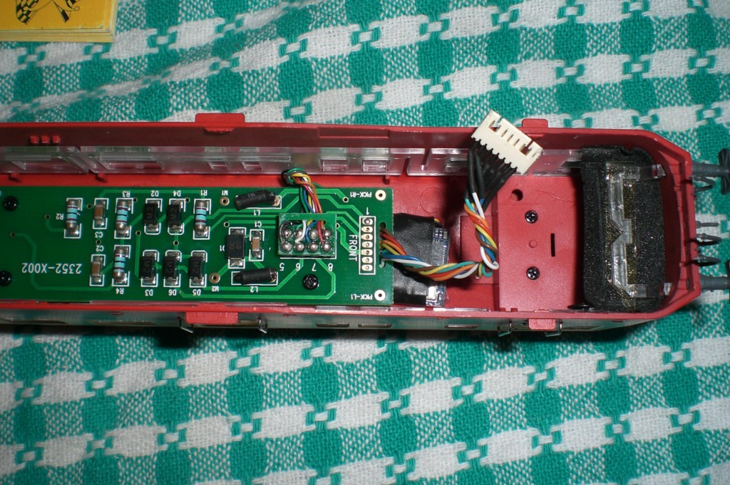

Messagepar PaulXpress
11 Avr 2022, 07:40
Bonjour Philippe,
Si on s'en réfère à l'image ci-dessous (platine 2352-X002), ces composant sont repérés L1 et L2, ce qui voudrait dire qu'il s'agit de self d'antiparasitage.
Jean-Paul

Messagepar Conchito91
11 Avr 2022, 11:59
Pour avoir déjà eu les mêmes soucis et vu ces composants sur d'autres platines, ce sont bien des inductances ou selfs, d'antiparasitage.
A l'ohmmètre, elles devrait afficher une faible résistance, de l'ordre de 1 à 10 ohms. Pas facile de savoir à quoi correspondent les marquages.

Messagepar Vaporiste
11 Avr 2022, 14:30
Conchito91 a écrit:Bonjour,
Salutations
125 peut vouloir dire 125ųh soit 125 micro-henry, unité de mesure des selfs.
11 Avr 2022, 20:33
Bonsoir
visiblement ma soudure tient le coup. par contre si on tape self antiparasitage sur le web on trouve pas grand chose, donc où trouver ce genre de composant ? si vous avez une idée je suis preneur

Messagepar Trutru
11 Avr 2022, 20:49
Bonsoir Philippe
Tapez : inductance ça sera mieux
Exemple :https://www.conrad.fr/o/inductances-bobines-0218132
ou : https://www.conrad.fr/o/inductances-bobines-0218132
Bonne recherche
