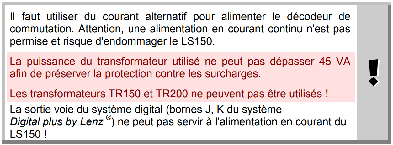

Comment sont alimentés les LS 150, car dans la doc il est écrit :
A la lecture de cette mise en garde, Je pense que, pour préserver la protection, chaque LS 150 doit être alimenté par son propre transformateur.

Comme Jean-Paul. 45VA sous 16 volt donne ~2.8A. Un moteur PECO peut monter à 3A. Donc très limite.

Je pense qu'il y a mauvaise interprétation de la mise en garde, il ne s'agit pas de la puissance minimum nécessaire pour l'alimentation, mais au contraire de la puissance maximum du transformateur pour préserver la protection contre les surcharges, si non risque de destruction de celle-ci et donc de la sortie.
Je pense que finalement c'est le transformateur lui-même qui limite le courant pour la protection.
TR100 : 45VA - 3A
TR150 : 70VA – 4,7A
TR200 : 8A
Lu sur un autre forum :
Parlons puissance
On peut mettre n'importe quel transfo >45VA car le plus sur est de protéger l'alimentation des LS150 par un fusible rapide de 3A car un LS150 trop longtemps sous 3A : ça crame
Jean-Paul

On est bien d'accord. C'est le solénoïde du moteur d'aiguillage qui consomme. Il le fait à travers le LS150. Si le transformateur à la capacité d'absorber une puissance importante avant de se mettre "à genoux" c'est le maillon faible, ici la sortie du LS150, qui va en pâtir. La solution du fusible est une autre solution de protection. Celle proposée par Lenz est la limitation de la puissance admissible par le transfo.
C'est exactement ce que j'ai mis en place avec un transfo spécifique pour une tension de sortie de 12 V ~ (les moteurs sont des MP1). Pour l'instant ils fonctionnent correctement (je touche du bois ...)
