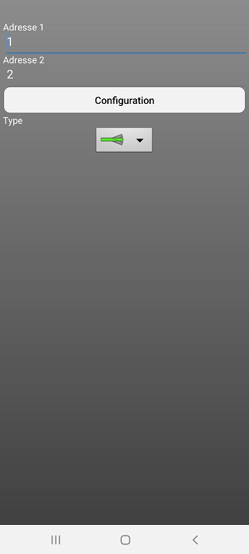

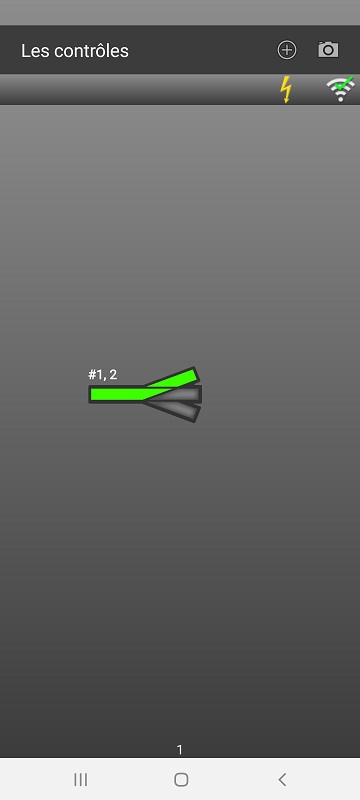

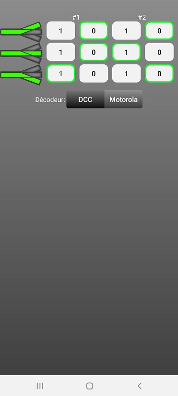

bonjour
Je me suis inscrit sur ce forum pour y trouver des conseils et de l'aide, là, pour commencer j'ai besoin des deux.
Voici mon problème, qui n'en est peut être pas un, certainement moi qui suis nul.
Mon matériel est le suivant : une centrale Z21 noir avec routeur, un décodeur DR4018, logiciel Rocrail et appli sur mon téléphone Roco Z21.
J'ai réussi une première fois à programmer un aiguillage avec l'appli Roco Z21 et le faire fonctionner avec le logiciel Rocrail, j'ai voulu reprogrammer un autre aiguillage avec l'appli Roco Z21 et à chaque fois que j'essaye de le faire valider c'est toujours le même aiguillage qui fonctionne, ensuite avec Rocrail je ne comprends pas comment faire pour programmer directement depuis ce logiciel, j'ai bien parcouru le wiki de Rocrail, mais mon petit cerveau n'arrive pas à assimiler le comment faire.
J'ai aussi essayer de programmer un signal simple et une fois valider avec l'appli Roco Z21 c'est encore mon aiguillage qui fonctionne, je suis complètement perdu.
Est ce que j'ai oublié de programmer quelque chose au départ, est ce que je suis vraiment trop nul pour y arriver, est ce qu'il faut rentrer dans l'administration de la z21, je n'ai rien pour voir le DR4018.
Vous remerciant par avance pour toute l'aide que vous pourrez apporter au nul que je suis.

Merci pour votre réponse, quand j'ai programmé mon premier aiguillage je n'ai rien mis, je l'ai fait avec l'appli Roco Z21 et je pensais que c'était elle qui faisait ça automatiquement, je vais faire une copie d'écran avec mon téléphone et les mettre sur le forum.
Maintenant, je ne sais pas comment on fait pour mettre comme sur ton exemple le CV 11 par exemple.
Je n'ai pas de multimaus, je ne peux donc faire ce que tu m'expliques.
Est ce que train controler est bien, je trouvais Rocrail pas mal du tout, si j'arrive à programmer mon aiguillage correctement, je devrais je suppose mettre la même chose que ce que l'appli Roco Z21 aura fait.
Je pense qu'une fois que j'aurais assimilé la façon de programmer je devrais ensuite pouvoir arriver à programmer le reste, mais pour l'instant je nage complètement, toutes les explications que je trouve sont bien seulement quand tu as compris comment faire, moi il me manque justement le début pour comprendre le reste.
En tout cas merci pour ton explication.

Messagepar FranckyXP
10 Avr 2020, 15:29
Il fonctionne avec l'appli et je ne sais pas pourquoi j'arrive aussi à le faire fonctionner avec Rocrail, le problème c'est que des que je branche un deuxième aiguillage et que je le programme avec l'appli le problème vient du fait que c'est toujours le même aiguillage qui est commandé, que ce soit avec l'appli ou Rocrail, c'est la que j'aimerai que l'on m'explique comment on programme les CVs.
Est ce que dans le logiciel de maintenance de la Z21 il faut indiqué quelque chose.
