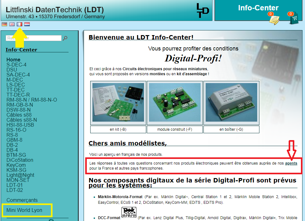

Sur le lien mentionné précédemment, il y a un petit drapeau français : https://www.ldt-infocenter.com/dokuwiki ... er#s-dec-4
Pour les agents c'est ICI, tu peux leur poser la question.
Et pour MWL, nous avons ClaudeF qui oeuvre là-bas, mais qui est présent sur FT, envoies-lui un 'mp', il se peut qu'il puisse te venir en aide. voir ICI

Tout-à-fait, mais quand on clique sur le lien, cela renvoie vers laliste des produits en français, mais pas, malheureusement, sur une quelconque notice !

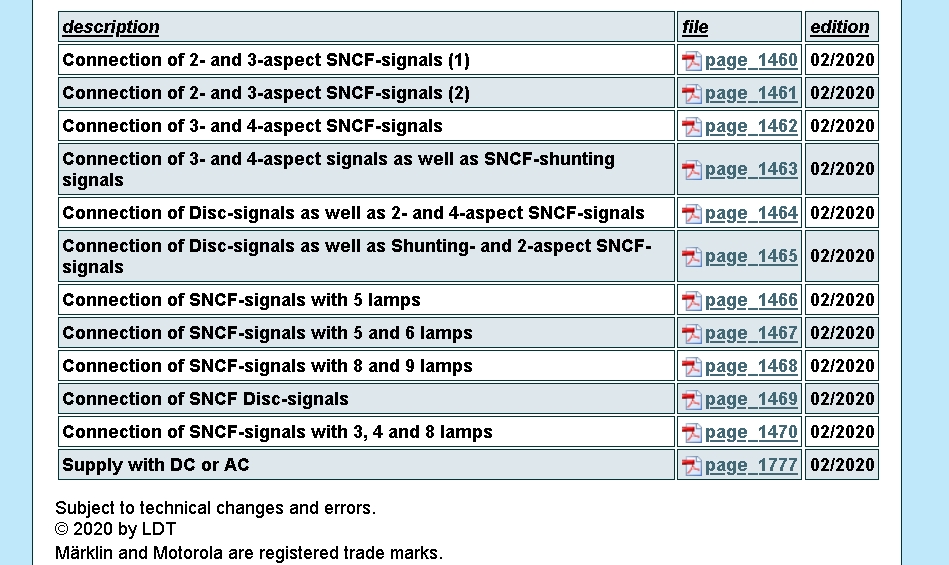

Woui ce sont ceux qui correspondent aux 12 pages du tableau ci-dessus.

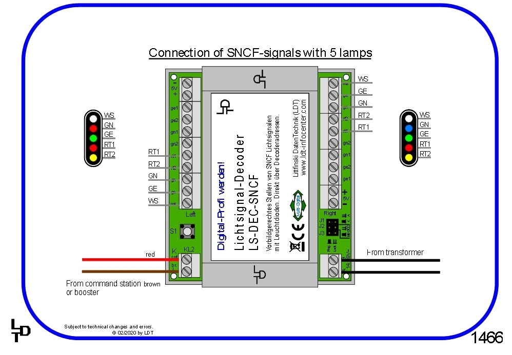

Ne connaissant pas le nombre de lampes de tes feux je te mets pour exemple au hasard le 5 feux de la page 1466
Il te suffira d'aller télécharger ceux qui correspondent sur le site LDT

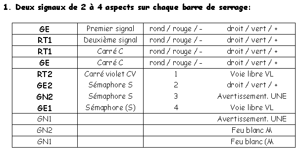

Voici un tableau des 37 états possibles
