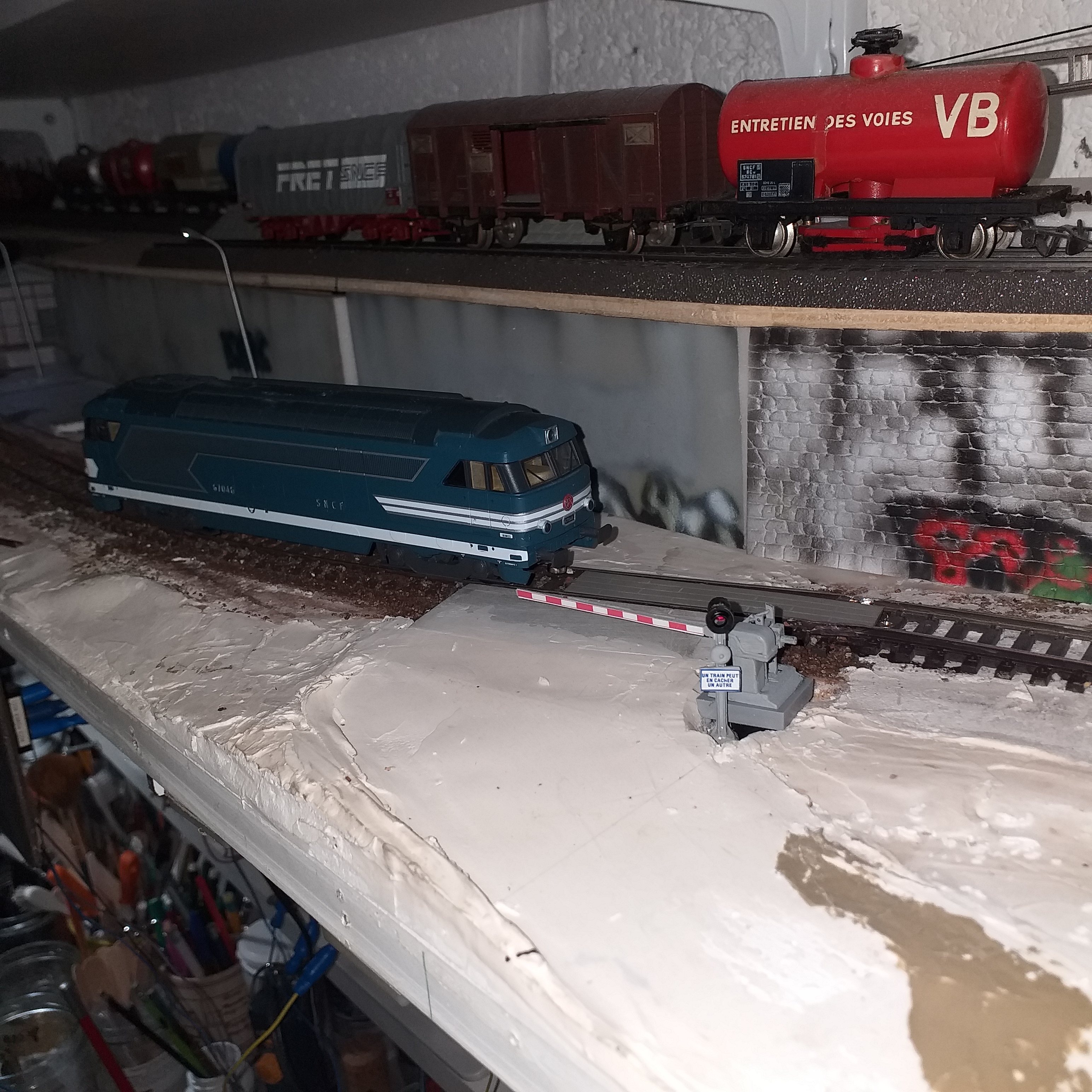

Bonjour je suis nouveau sur ce forum je pratique le modélisme ferroviaire depuis peu je me suis fait un petit réseau analogique .je veux installer un pn avec détection par ils ,j'ai acheté un relais bistable mais j'aurai besoin de vos conseils pour faire fonctionner à la fois les barrières du pn et les feux clignotants. Pour l'instant les feux clignotant fonctionnent mais je sèche sur le reste .Si toutefois vous auriez un schéma ? C'est en voie unique aller-retour. Merci pour vos retours

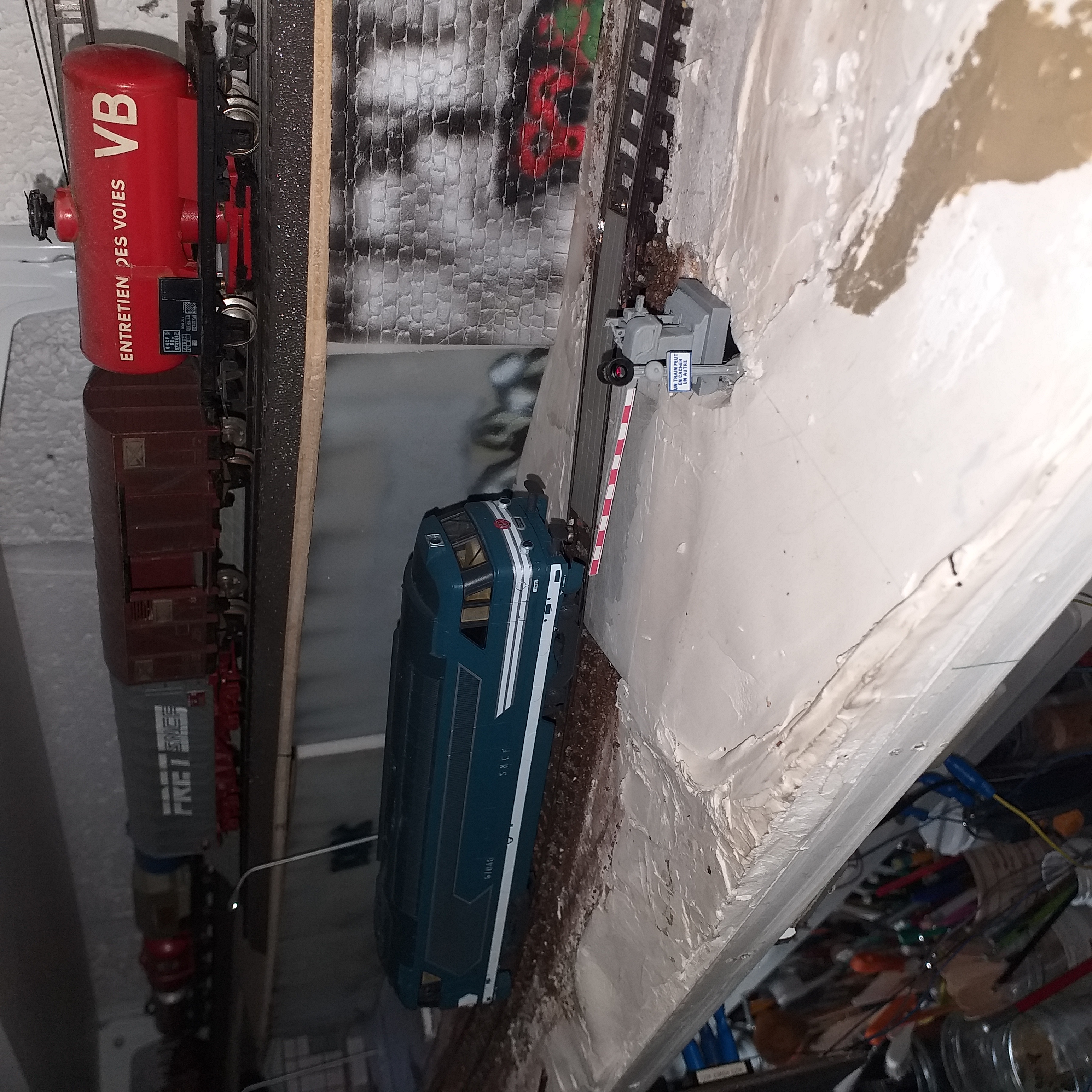

Re: problème de branchement d'un PN
Messagepar MIKA
23 Mar 2020, 09:30
c'est un kit Viesmann 5100 a 5 fils 2 rouges pour pour feux clignotants mais je n'utilise pas 1jaune pour alimenter le moteur et 2 fils bleu avec des marquages vert et bleu pour la montée et la descente .J'ai transformé la barriére avec le kit Mkd pour que ce soit plus réaliste comme tu peux le voir sur la photo .En ce qui concerne les feux clignotants c'est un kit faller que j'ai également transformé.Pour l'instant au moyen de 4 ils d'un relais bistable j'ai réussi à faire fonctionner les feux clignotants mais je voudrai que les barrieres s'ouvrent en meme temps :roll:
Merci pour tes conseils
