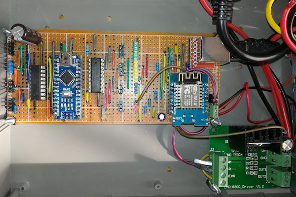

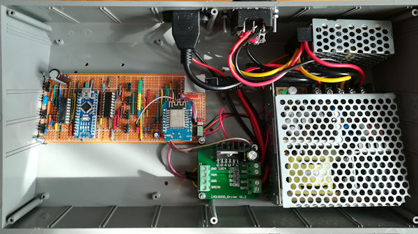

En me basant sur les schémas et croquis Arduino que j'ai signalés dans ma présentation, je suis en train de fabriquer une petite centrale DCC qui inclut :
- un bus DCC
- un bus S88-N pour la détection d'occupation
- un bus I2C pour les commandes d'aiguillages via des PCA9685. Les moteurs peuvent être des bobines, des moteurs type Conrad ou des servos
- un bus SPI pour commander des matrices de LEDs à MAX7219
- un bus pour commander des néopixels
- 7 ou 8 paires de commandes doubles 15V, 500mA via des ULN2803A
L'ensemble demande :
- 1 alimentation 5V 3A
- 1 alimentation 15V 3A
- 1 Wemos D1 mini
- 1 Arduino Nano
- 1 module LMD18200
- 2 condensateurs
- 6 résistances 1/4 W
- un bornier à vis au pas de 2,54 mm
- une prise RJ45
- des connecteurs en peigne au pas de 2,54 mm
- des connecteurs divers pour la face arrière
- un interrupteur secteur
- un bouton poussoir à encliquetage pour l'arrêt d'urgence
Il me reste à choisir les connexions de la face arrière.
Le pilotage s'effectue via une tablette Android avec la commande simultanée de deux locomotives et un TCO à décrire soi-même en basic. On peut aussi utiliser des smartphones Android, jusqu'à 4. La configuration matérielle est décrite dans les croquis Arduino.
L'élément le plus cher du montage est la tablette si on en a pas déjà une, suivie du boîtier (25€) et des deux alimentations (18€ et 13€). Le reste ne dépasse pas les 3€ par lot.
Je tiens les schémas de câblage à disposition des personnes intéressées.

c'est très beau, mais est-ce à la portée de tout le monde
le montage est super bien fait sur les photos, c'est propre, nickel
sinon bravo pour cette réalisation

C'est à la portée de toute personne sachant souder à l'étain sur une plaque à bandes étamées. Le plus difficile, c'est de découper proprement les trous rectangulaires de la face arrière pour la prise RJ45 et la prise secteur. Je ne montrerai pas le résultat de ma découpe pour la RJ45 car elle est très moche :lol:.

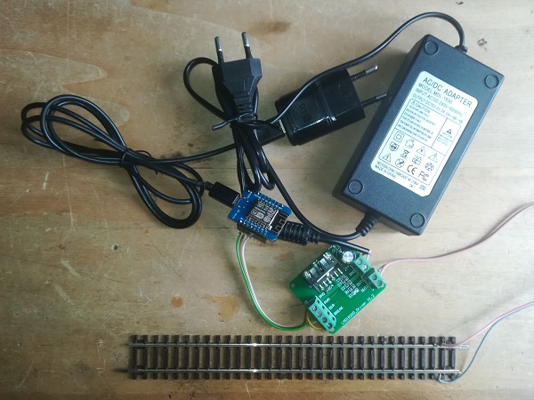

J'ai passé quelque temps à étudier plusieurs centrales à faire soi-même et, pour un premier réseau, j'ai choisi cette mini centrale modulaire que son créateur a nommée D17 pour centrale à 10 balles 2017. Il propose aussi un module de gestion des accessoires, D18, dont j'ai implanté un exemplaire sur la plaque, un module S88(-N) et un module de détecteurs d'occupation. Pour ces modules, je peux aussi fournir les schémas des plaques à bandes.
Pour info, faire un montage tel que le mien c'est du luxe. On peut tout faire avec :
- une plaque de montage de prototype sans soudure, voire un montage volant
- des cordons Dupont
- une alim 5V micro-USB, type chargeur de smartphone
- une alim 12V à 19V pour PC portable.
Voici l'état de mon premier prototype :
Bien que cette centrale soit très simple, le logiciel de pilotage qui l'accompagne permet de gérer 5 TCO tactiles à décrire en rfo-basic (basic gratuit sur Android). On peut également écrire des scripts d'automatisation en fichier texte et enfin, piloter avec RocRail via une version allégée du protocole DCC++.
Le seul inconvénient à mon avis de cette centrale c'est que la configuration matérielle du réseau doit être décrite en modifiant des sections limitées des codes sources, C++ et rfo-basic. Il n'y a pas besoin de grandes connaissances en programmation et la doc explique bien ce qu'il faut faire mais il ne faut pas être effrayé à l'idée de "taper" dans le code. C'est la rançon de sa simplicité.
