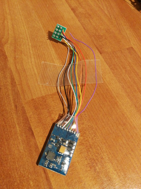

Salut à tous,
Après avoir passé en digital ma vieille 231 jouef, je me lance dans la même chose sur mon vieux TGV est .
Je précise que c'est plus pour le "fun" qu'autre chose.
Après un petit démontage, le moteur ne ressemble pas du tout à celui de la 231.
La question est donc, peut on utiliser le même ESU lock pilot standard que j'ai utilisé pour la 231?
Est ce que ce type de décodeur pourrait aussi aller? Sachant que ma centrale est une z21.
http://www.easy-miniatures.com/decodeur ... 40422.html
Je vous met un petite photo du moteur de la loco après.
Merci d'avance à tous de vos réflexions !!!

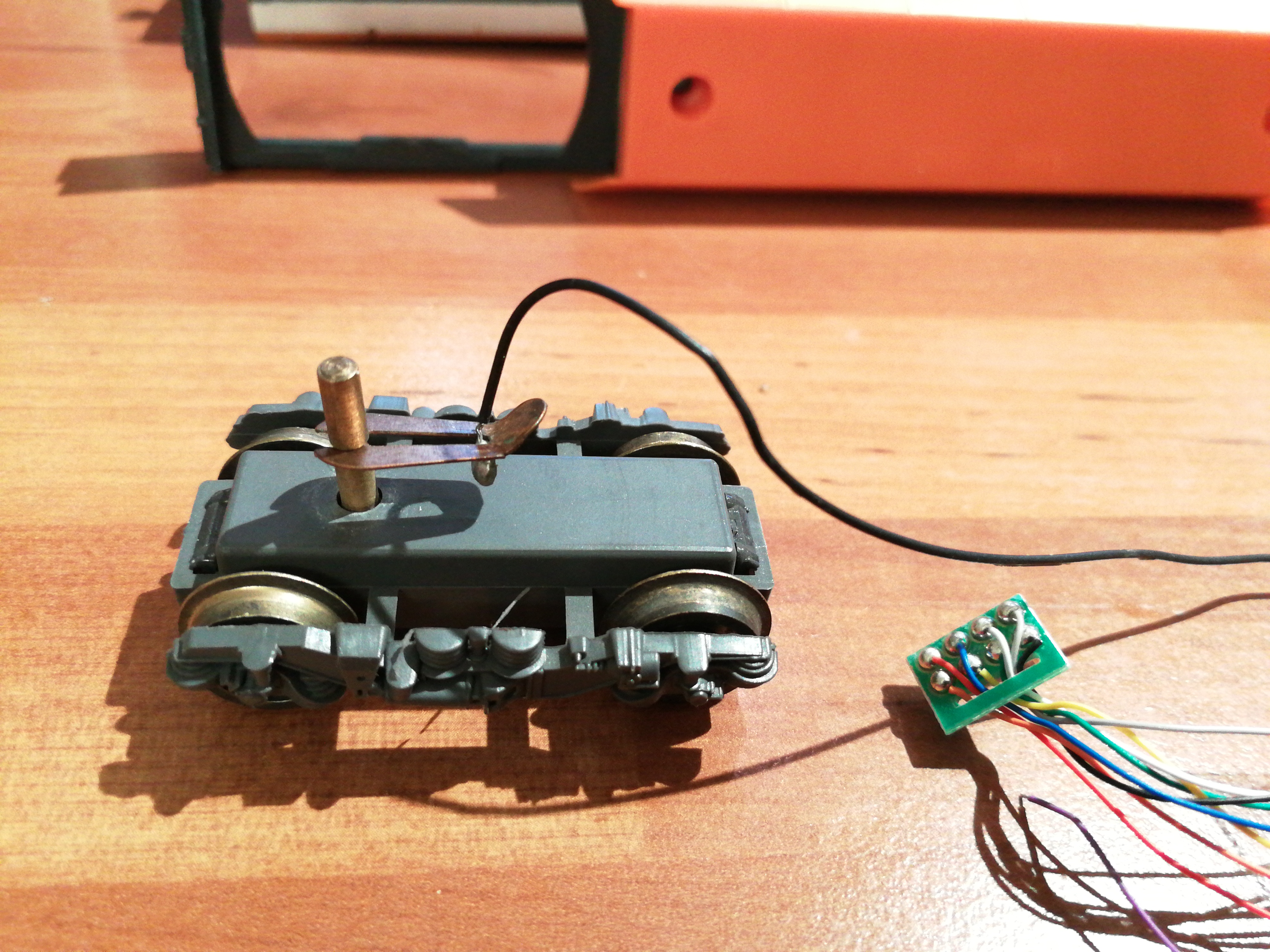

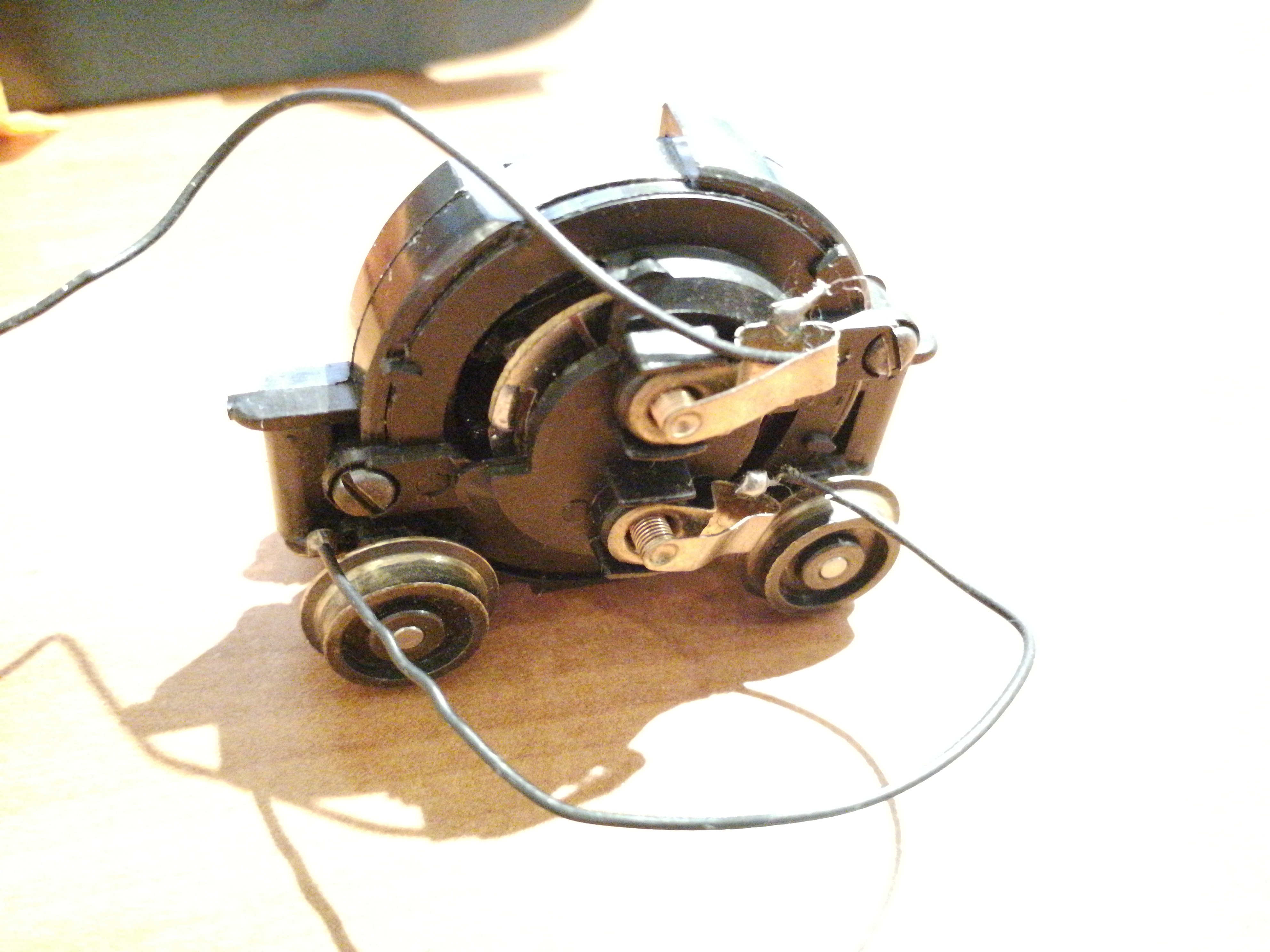

Messagepar bentaco
30 Déc 2018, 17:55

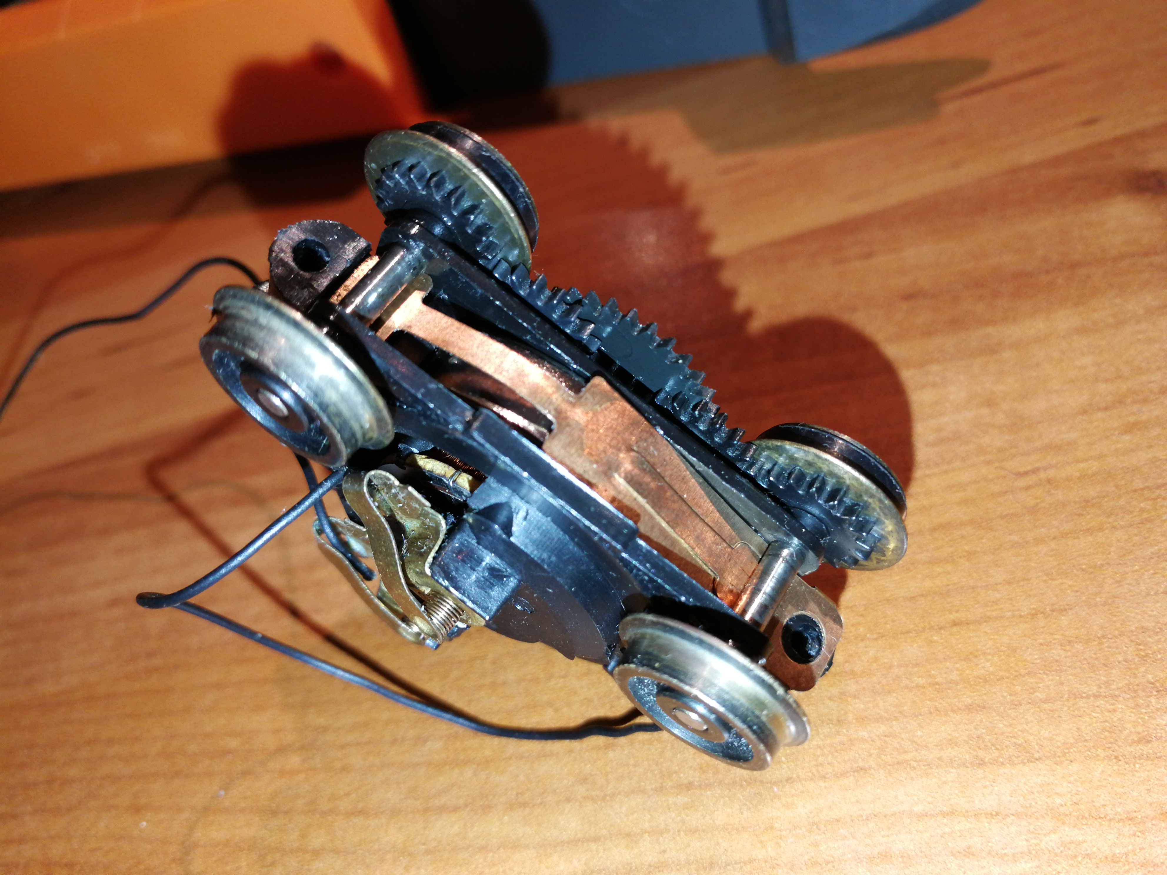

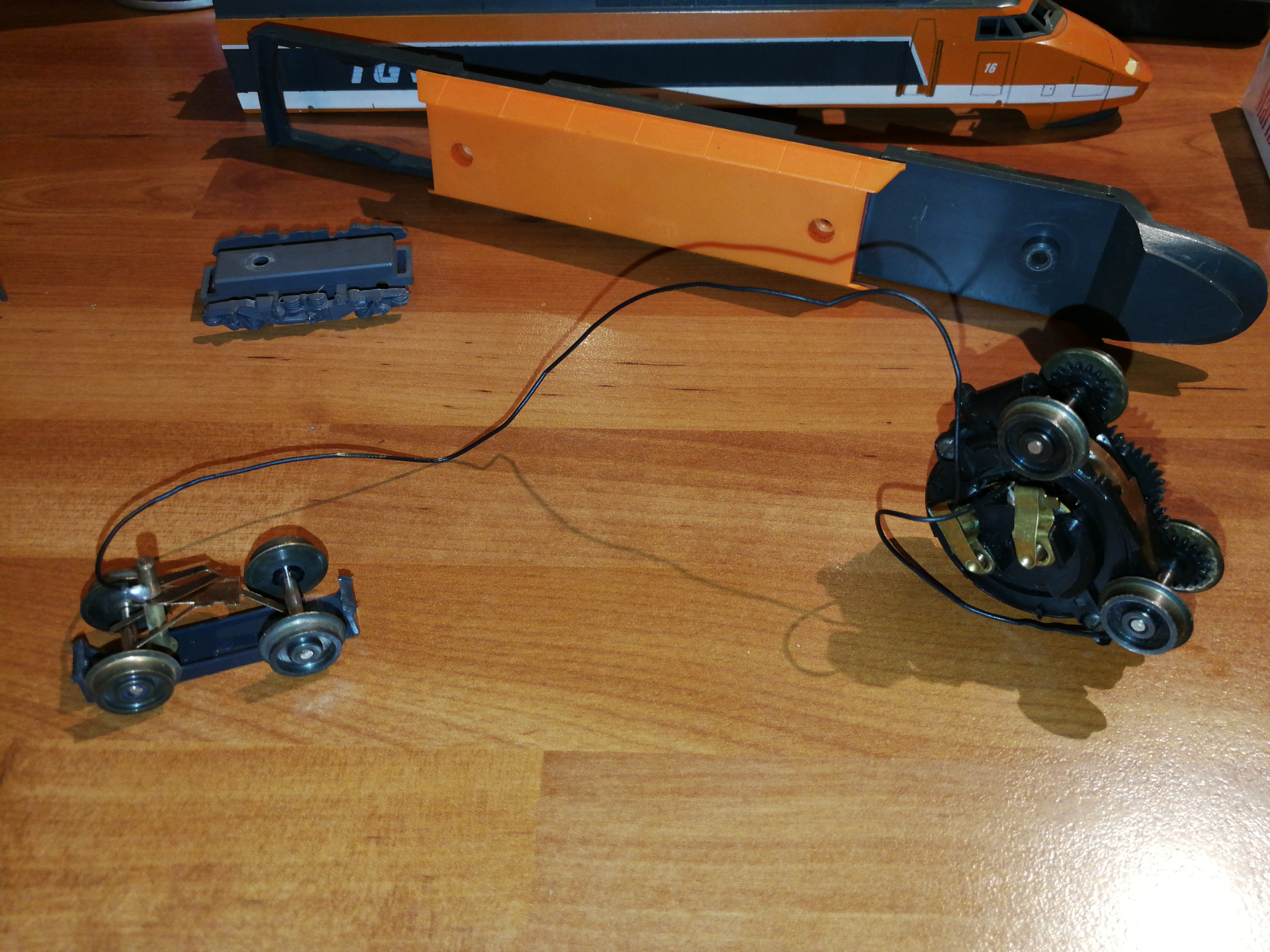

Salut à tous,
Je reprends ce vieux post que j'avais laissé en suspens !
Voici des photos du bestiaux désossé
1 fil va d'un essieu du chariot moteur à la borne 1 du moteur et un autre fil va du chariot non moteur à la borne 2 du moteur.
Et sous le chariot moteur c'est comme ça
La manip me parle moins que ce que j'avais fait sur ma 231 car là je n'ai pas de gauche et droite puisque les 2 fils qui arrive sur les 2 chariots différents semblent alimenter l'essieu complet.
Alors si vous avez une explication pour implanter le décodeur...
Merci d'avance.

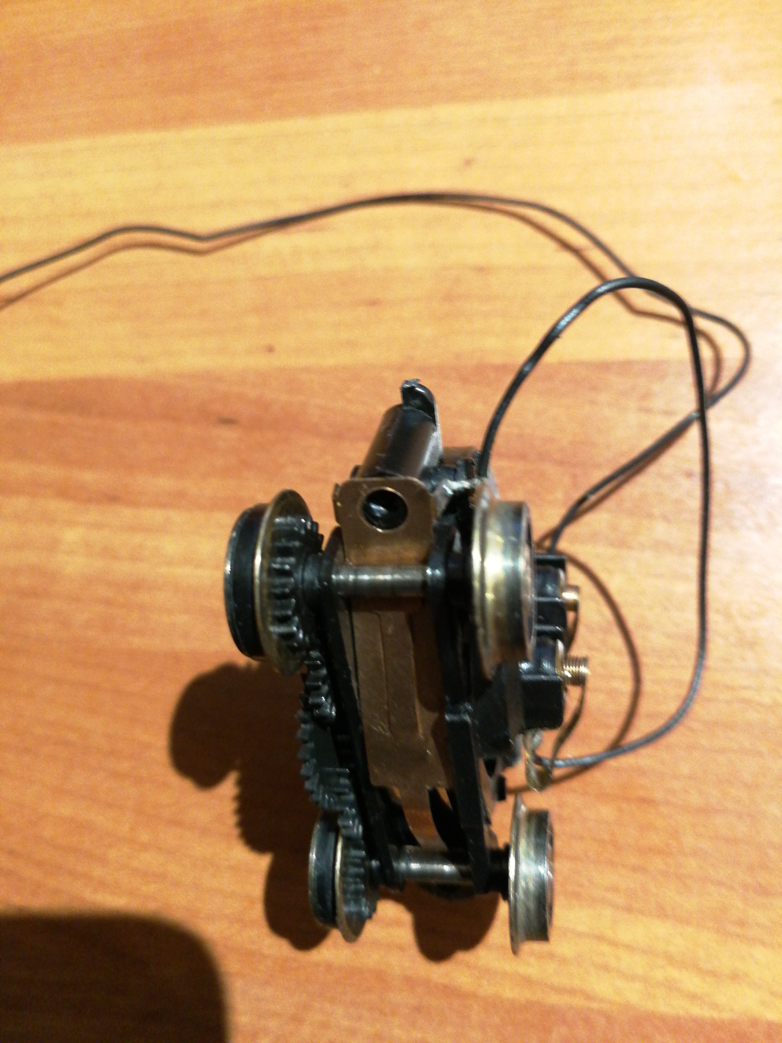

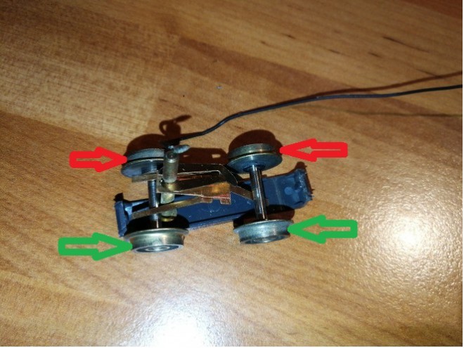

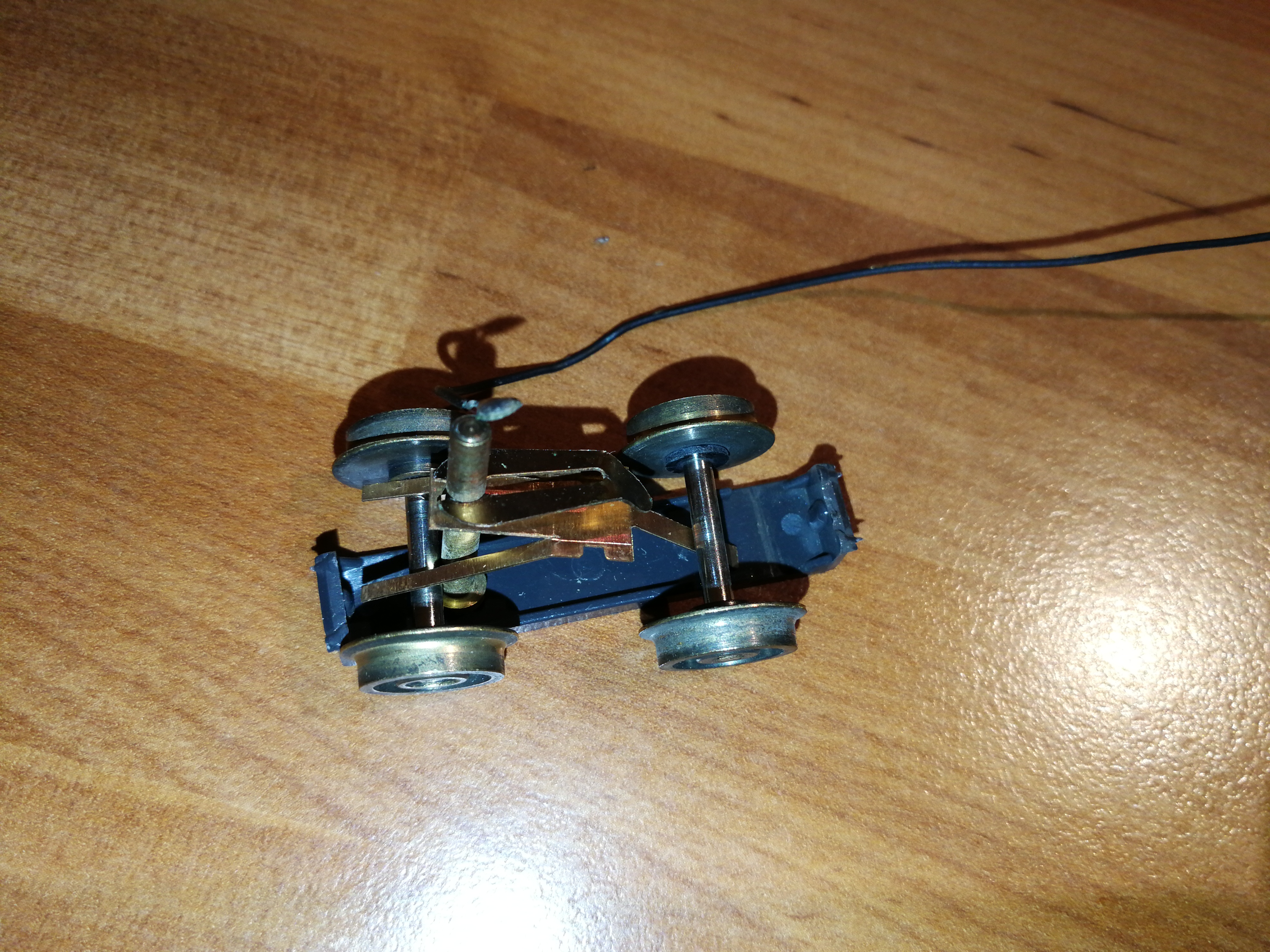

Messagepar bentaco
30 Déc 2018, 19:10
Trutru, voici une photo du boggie av démonté, on dirait que le courant est pris sur les 2 rails en même temps et sur le boggie arrière moteur c'est pareil.
Par contre sur le boggie moteur je n'ai des bandes de roulement que sur 1 côté.
Bizarre cette affaire :gne:
Pour le multimètre, désolé mais j'ai pas ça en stock !
Peut être que tout ça n'est pas possible avec ce vieux coucou...
En tout cas merci à toi pour tes réponses. :cool:

Messagepar Trutru
30 Déc 2018, 21:02
Re
Sur ton Boggie moteur pas de souci tu prends le courant sur un rail (les roues sans bandages bien sur) et le fil alimente de moteur direct (donc liaison à supprimer, ce fil sera remplacé par le rouge ou le noir du décodeur)
Pour l'autre idem mais attention quand tu vas le remonter, les roues sont isolées l'une de l'autre sur l'axe (sinon tu aurais un court-jus) donc les roues isolées à remonter du même coté et à l'opposé du boggie moteur
Hélas je ne maitrise pas assez pour t'envoyer des annotations, te faire un dessin papier au mieux
Jean-Luc

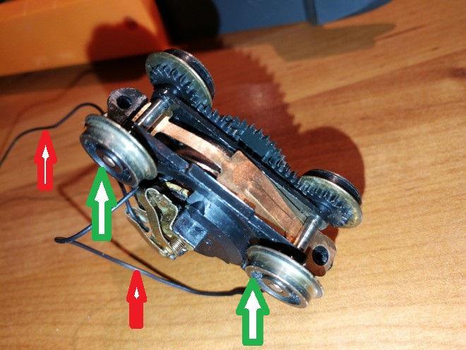

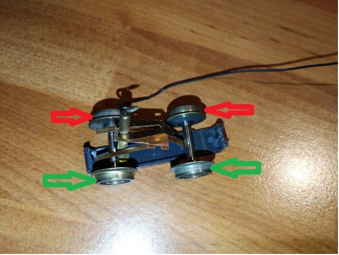

Messagepar Trutru
30 Déc 2018, 21:42
Bentaco re

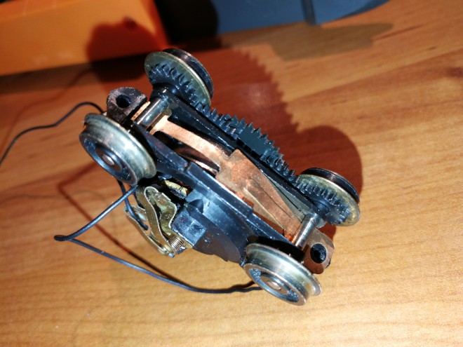

Bon j'ai essayé de te faire un petit topo avec tes photos
Ici les roues en vert sont celles qui captent le courant elles sont les 2 du même coté et envoient le courant à travers les languettes vers l'axe ou le fil est soudé (tu pourras souder le fil rouge ou noir du décodeur)
Boggie moteur
Sur celui-ci les roues qui captent le courant sont en vert, et elles ramènent celui-ci directement par le fil noir (flèche rouge du bas) sur un balais du moteur (ou connecteur à ta convenance), liaison qu'il faudra supprimer et mettre à la place l'autre fil du décodeur (rouge ou noir), les flèches rouges montrent les fils à supprimer à la place sur les balais (ou connecteurs moteur) tu souderas les fils Gris et Orange de ton décodeur
Une dernière chose (si l'erreur est possible) les roues isolées des boggies seront à l'opposé d'un boggie par rapport à l'autre (j'espère bien m'expliquer)
Allez bon courage Trutru

Messagepar bentaco
31 Déc 2018, 12:22
Bonjour trutru,
Vraiment un grand merci pour ces réponses.
Je vais attaquer les soudures, j'ai bien saisi les couleur à souder sur les bornes moteur et le fil à supprimer mais avant un doute persiste.
Je ne sais pas si tu as vu sur les photos que le boggie non moteur n'avait aucune roue avec bandage donc si je soudé sur la tige qui dépasse, les 4 roues vont être alimentées.
Est ce que ça ne va pas faire court circuit et endommager le décodeur ou le moteur ?
J'aimerais vraiment que cette petite Lima roule comme à mes 10 ans ! Merci encore à toi pour toute ton aide.
bentaco

Messagepar Trutru
31 Déc 2018, 13:03
bentaco a écrit:Bonjour trutru,
Si tu regardes bien la photo du boggie capteur les roues marquées de la flèche rouge sont isolées de l'axe par une bague plastique, alors que les roues indiquées par les flèches vertes doivent être en liaison électrique avec les axes des essieux et l'axe ou le fil est soudé aliment lui par les languettes en laiton.
En plus comme il n'est pas moteur pas besoin de bandages
Effectivement sans contrôleur pas facile de vérifier aussi c'est un petit achat que je te conseille si tu dois t'amuser à digitaliser du matériel
Enfin il n'y a pas de raison que tu n'y arrives pas.
A+ Trutru
