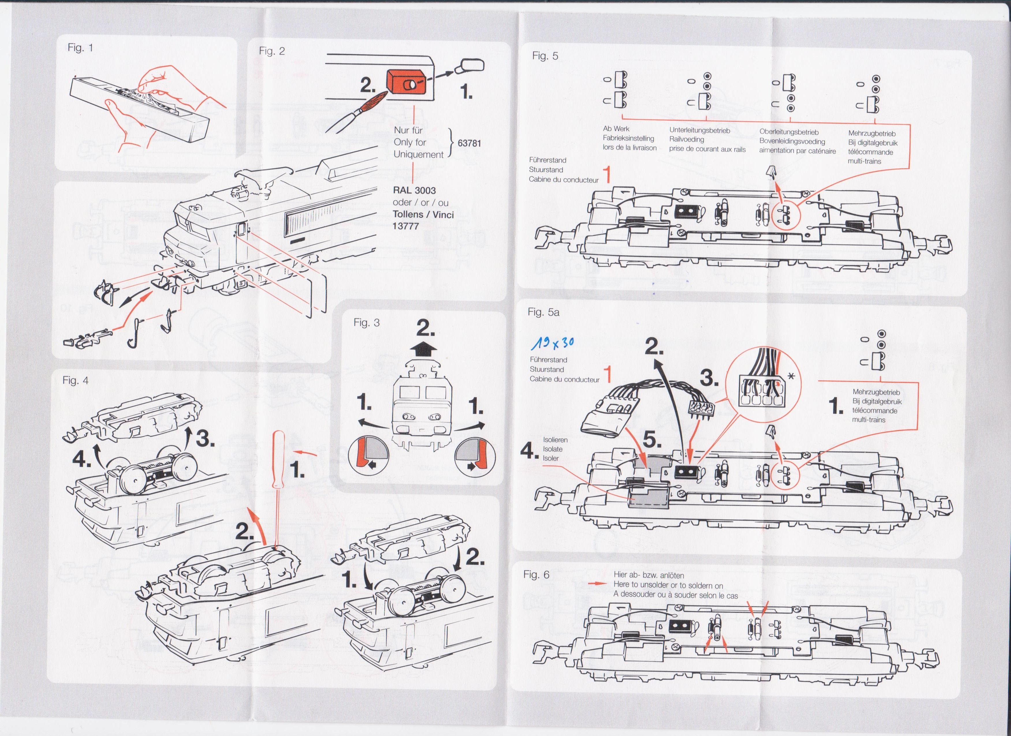

2eme question j'ai une 7200 Roco Nez cassé => j'ai besoin de changer les bandages de roues, je n'ai pas de notice ni de boite. comment faire pour retirer le carter sans tout arracher. une video youtube serait bienvenue.

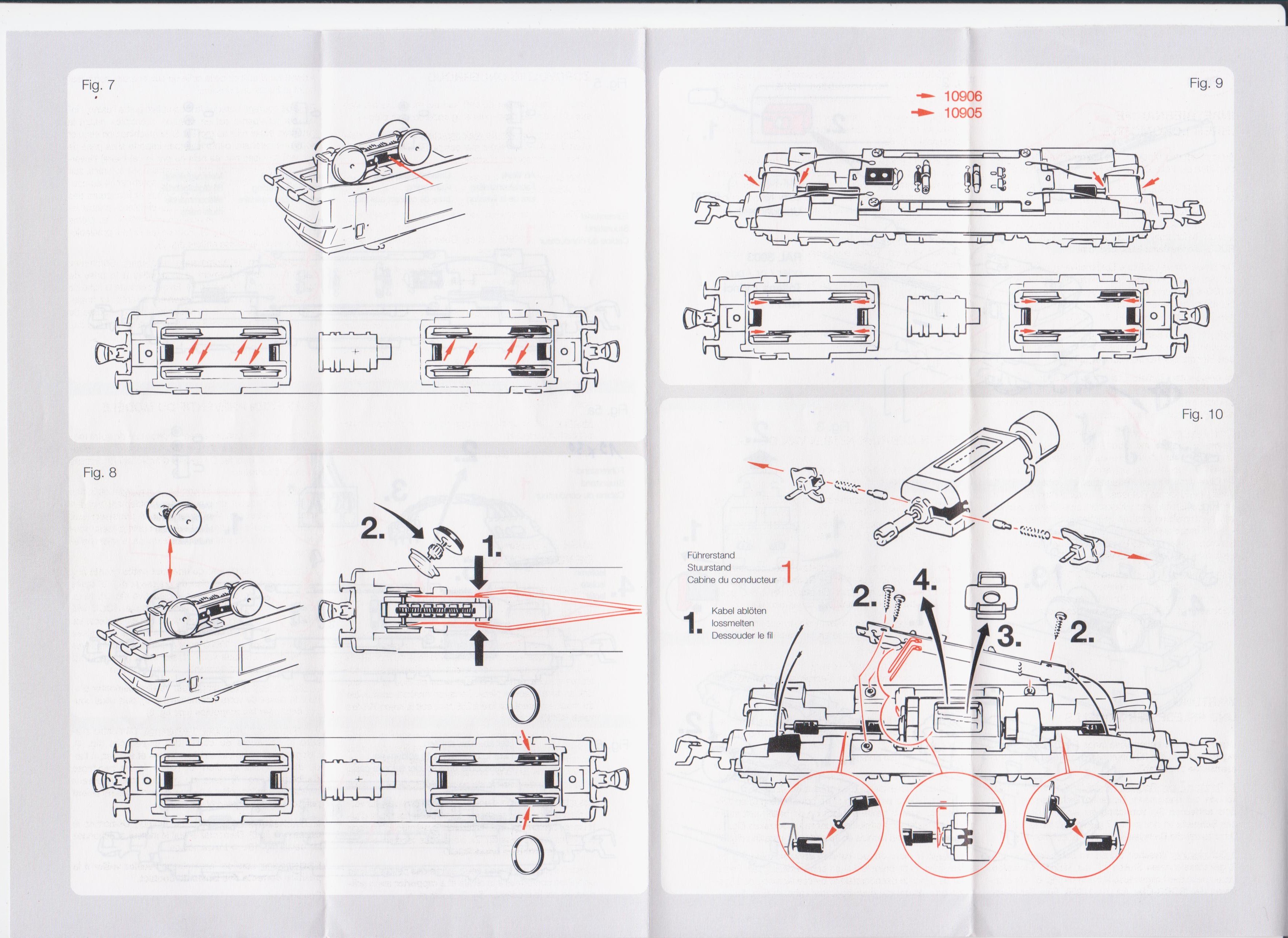

Merci infiniment pour votre aide
Hector
J'ai aussi un BB 7200: voici la copie de la notice. Il suffit simplement de dé-clipser le boggie moteur (fig 4)
