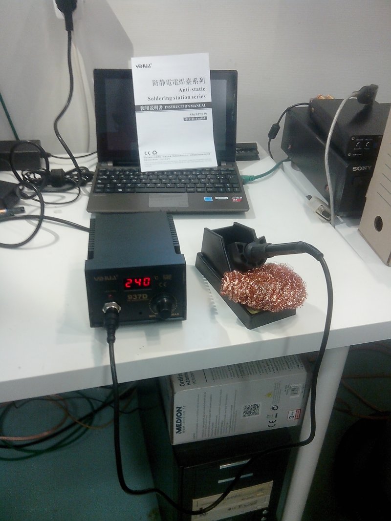

Messagepar augerd
09 Avr 2016, 16:11
hop l'à, la station de soudage Chinoise est arrivée...
je vais pouvoir, dans l'ordre:
- dépanner mon Weller de 23 ans :cool:
- dépanner la chaudière du bureau :gratte:
- continuer des modifs sur du DCC :siffle:
cela fait plutôt cheap, le cordon est court, mais si il rempli son office pendant qlq années, pour - de 40 euros port gratuit ;)
