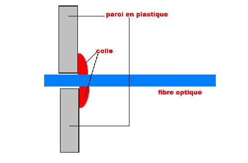

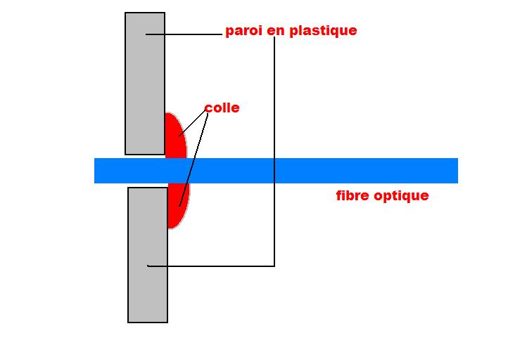

Non je ne souhaite pas coller par les bouts, mais de la manière indiquée sur le schéma suivant:
Je me demandais si certaines colles n'allaient pas me déteriorer la fibre au niveau du collage? :?:

Pour cela, tu as probablement avantage à le faire avec de la colle blanche ou de la Crystal Clear, qui ni l'une ni l'autre ne devrait attaquer la fibre de verre.
