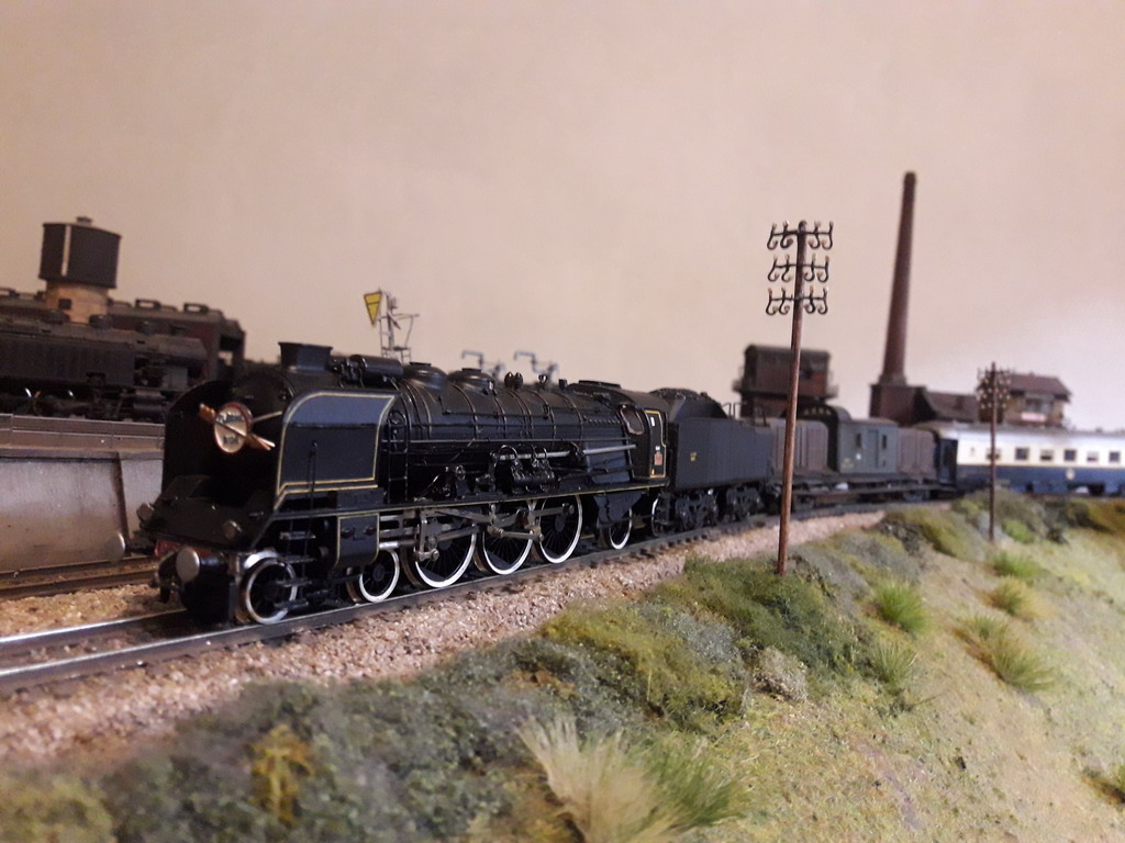

Ma Chapelon RIVAROSSI (réf 1336) qui date de 1967 avait son moteur fatigué. Je l'ai remplacé par un autre d'occasion qui, à l'examen, a très peu servi. Je n'arrive pas à comprendre pour quelle raison la puissance est inférieure en marche avant qu'en marche arrière. J'ai interverti les charbons pour voir, c'est pareil. Bien entendu, cette machine a été améliorée et notamment, en dehors du lest et aspect esthétique, une prise de courant par le bissel arrière a été installé pour le franchissement des bretelles entre deux voies isolée et alimentées séparément.
Le tender a été équipé d'un montage type Roulnet relié au moteur de la machines. Ces modification ont été opérée bien avant le changement de moteur, la calamine intervenait au bout de 3 tours du réseau soit 225m.
Du coup, elle ne peut plus tracter la Flèche d'Or dans sa composition de 1965
Bien entendu, j'avais déconnecté ce montage pour voir si il n'influençait pas le moteur.
Une idée parmi vous?

Merci. A vide on ne voit pas vraiment. En fait, la différence de vitesse est signalée avec 12 v. Les phares sont plus lumineux en marche arrière qu'en marche avant avec évidement une différence de vitesse. Je soupçonne la prise de courant complémentaire avec un pont électrique qui fait résistance. Cela va être le prochain chantier. Comme j'ai mis en service la 231 K 82 de Jouef Champagnole nouvellement modifiée, je peux patienter.
