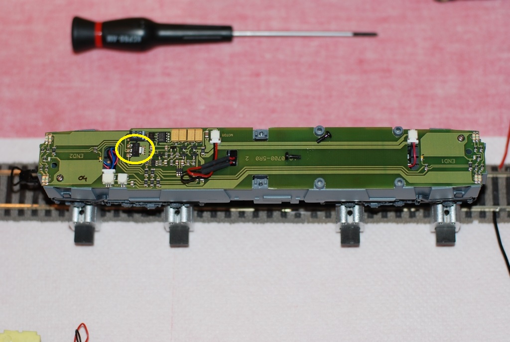

je découvre le train miniature par l'intermédiaire d'un retraité SNCF qui a plusieurs circuits, principalement du Marklin. Cette personne de 72 ans (j'en ai 45) vient régulièrement me solliciter pour déclarer des nouvelles locos, ou résoudre des problèmes liés au numérique.
Le problème actuel est sur une loco Mistral CC6500 sur laquelle les lumières et les ventilos ne marchent plus, il y a eu une mauvaise manip en la passant en 3 rails, je n'arrive pas à tout savoir.
En enlevant la caisse je me suis rendu compte qu'un transistor avait chauffé, quand je le shunt j'arrive à allumer les lumières ... faut donc que je le remplace, mais il est grillé, je ne vois plus la ref ... Quelqu'un aurait-il la même loco pour me relever la référence inscrite sur le transistor. Voir photo jointe récupérée sur le net, j'ai entouré le transistor fautif.
D'avance Merci
