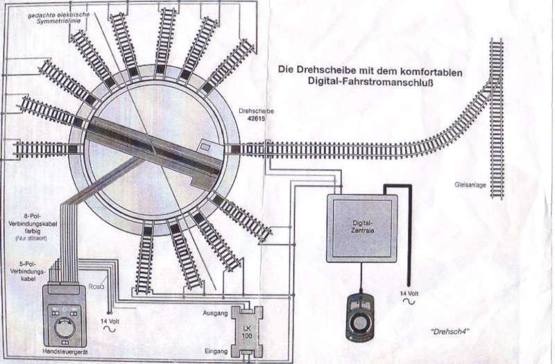

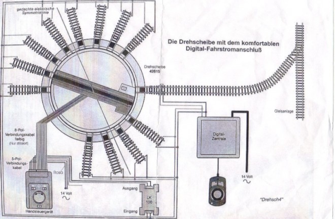

J'avais câblé mon pont tournant Roco selon ce schéma :

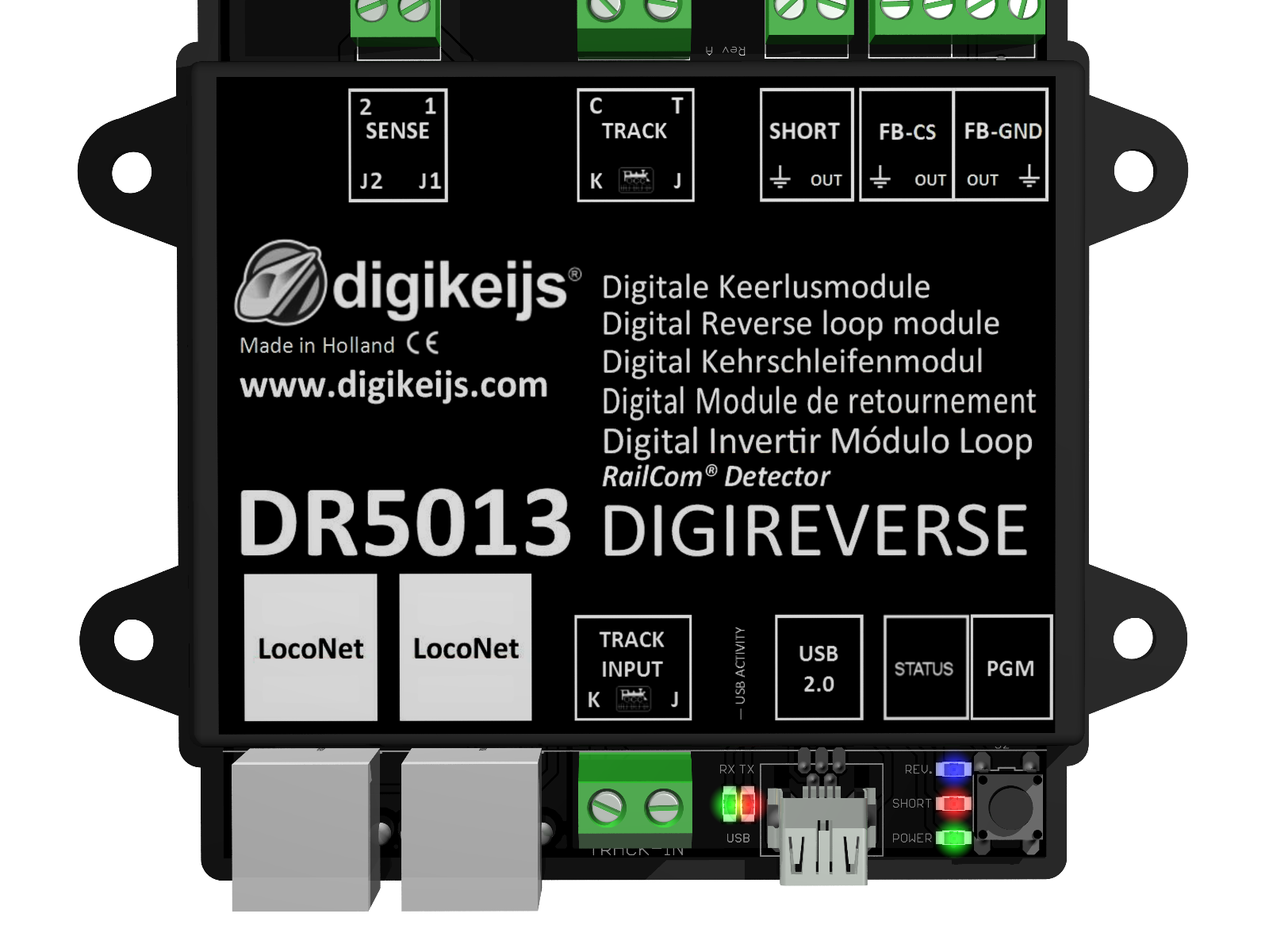

J'avais utilisé un module Digikeijs DR 5013 pour l'inversion de polarité :
Je ne sais pas d'où venait le problème, mais chaque fois que j'utilisais la plaque tournante, je devais veiller à ce que la led bleue soit allumée, sinon si c'était la led rouge, je devais presser le bouton PGM...
Comme les documentations ne sont JAMAIS en français, le problème venait probablement de mon câblage, quoi qu'il en soit, j'avais pris l'habitude de ce fonctionnement semi-automatique de la DR 5013...
