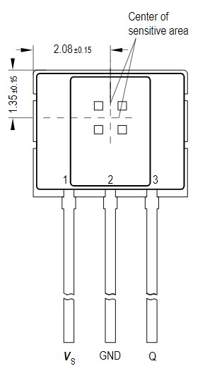

Il suffit de connecter directement les trois pattes du capteur à effet Hall, suivant la data sheet :
Vs au +5V de l'Arduino
GND au GND de l'Arduino
Q la sortie du capteur sur une entrée digitale de l'Arduino.
Attention, l'aimant du véhicule doit passer en face d'une des grandes faces du capteur. (le capteur doit être couché sur la voie, et ses pattes courbées pour traverser le ballast et la planche support)

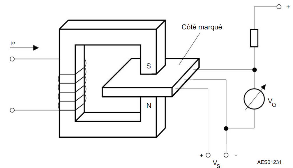

Si tu veux connecter un TLE4905 directement sur un Arduino, il faut que tu ajoutes une résistance de 1,2 Kohms entre la borne 1 (Vs) et 3 (Q). Car celui-ci commute à la masse quand il est actif et ton signal sera bien à 0 pour l'Arduino, mais quand il n'est pas actif, si tu n'as pas la résistance ton signal sera dans un état quelconque pour l'Arduino, la résistance le force à 1.
Pour le pliage des pattes il y a un sens, par défaut le TLE4905 est activé par le pôle Sud de l'aimant sur le côté du marquage, dans l'autre sens il serait activé par le pôle Nord. On peut d'ailleurs utiliser cette propriété pour différencier les activations en fonction des locos.
Il existe également des Hall à verrouillage (TLE4935-45), ils sont activés par le pôle Sud et le reste tant qu'ils ne sont pas désactivés par le pôle Nord, il faut savoir que ceux-ci sont actif à l'allumage.
