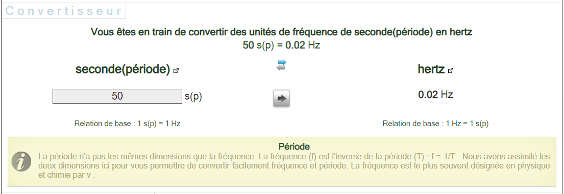

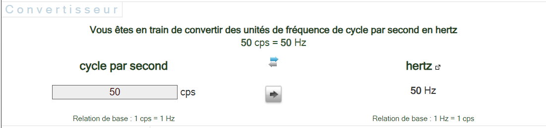

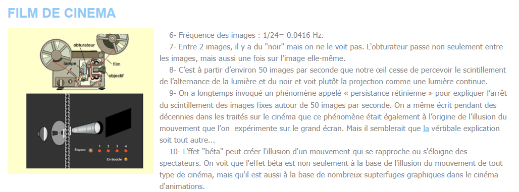

Voici la réponse que j'ai fait au MP de Jean-Claude :
Bonjour Jean-Claude,
Je ne pense pas, car il faut bien faire la différence entre cycle et période. J'ai d'abord eu la même approche que toi, mais après vérifications.
Je précise bien que l'on parle ici de la fréquence à partir de laquelle on ne peut plus percevoir le clignotement et non pas de la fréquence du module.
Voici mes références :
https://couchoudscarxellzagozda.weebly.com/persistance-reacutetinienne.html
https://www.unitjuggler.com/convertir-frequency-de-s(p)-en-Hz.html?val=50
Cordialement,
Jean-Paul
