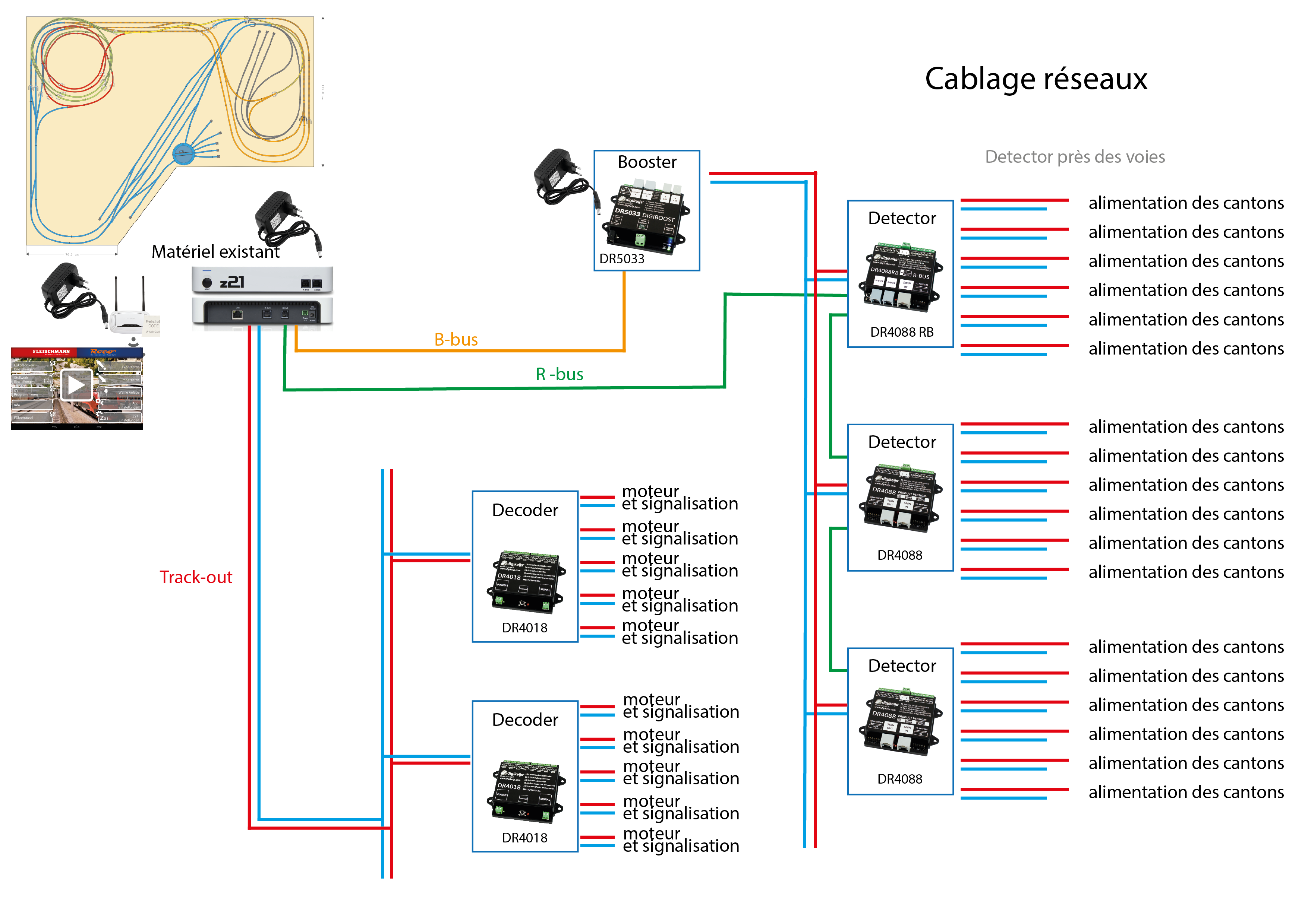

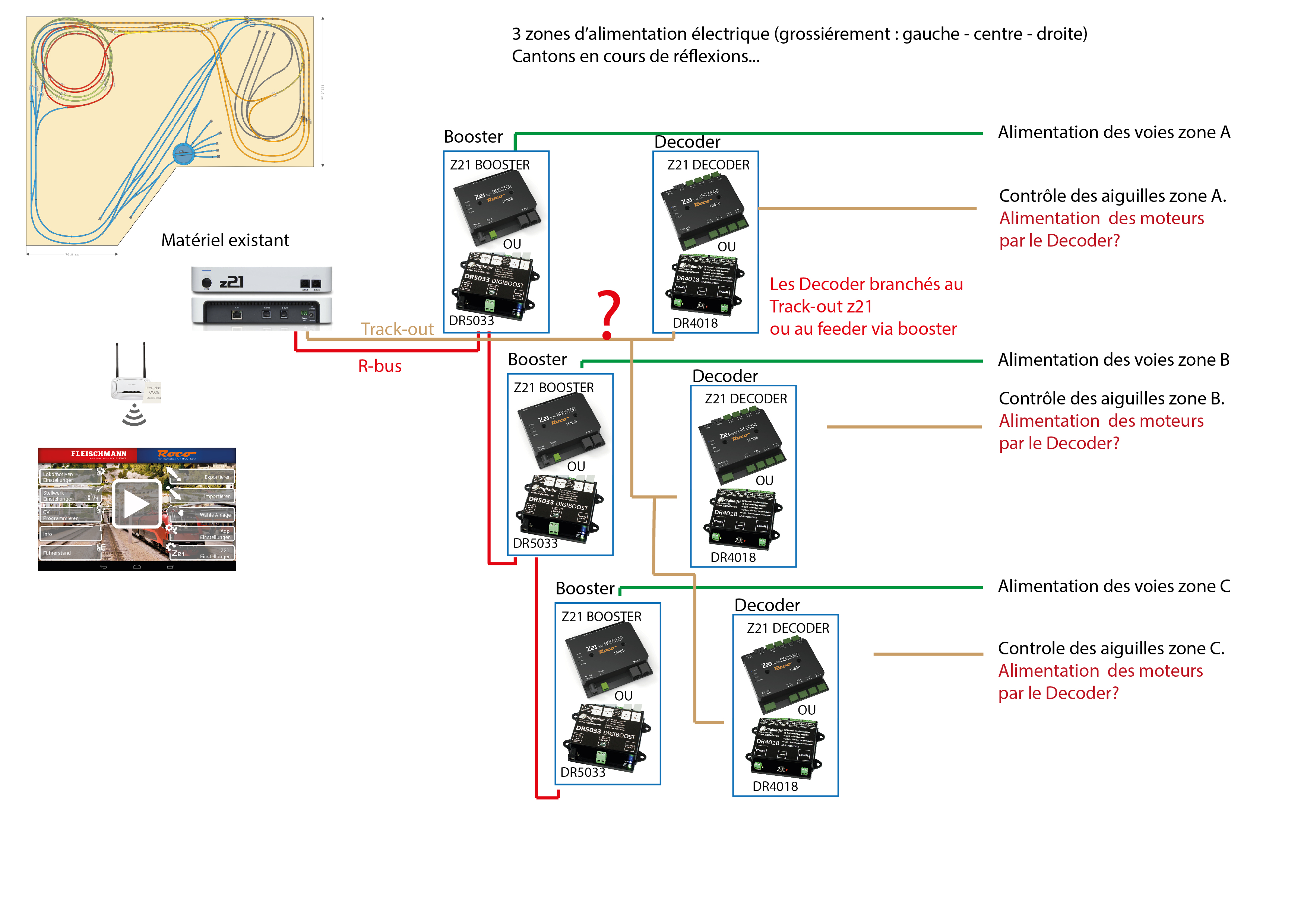

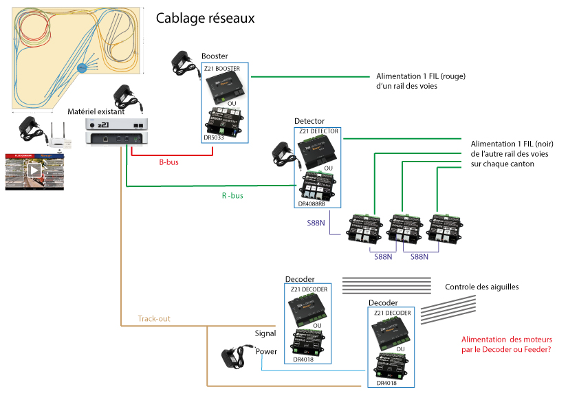

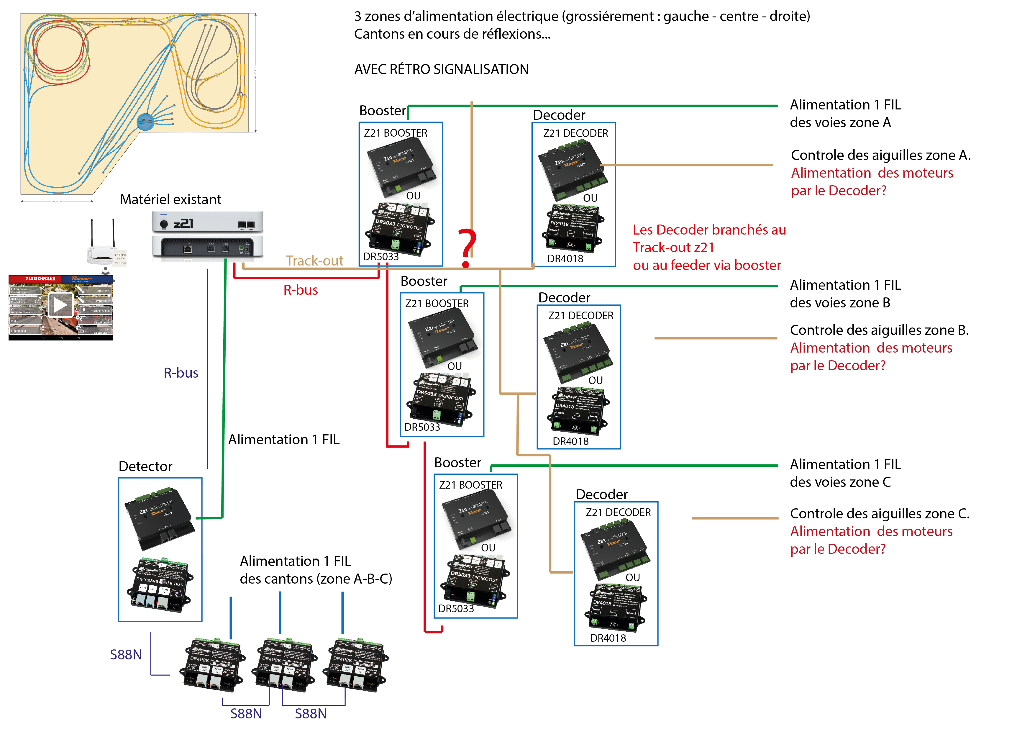

Et voilà les réflexions pour le câblage.
En fichiers joints les deux réflexions : avec détection de cantons, ou pas.
A chaque fois, j'ai mis la solution z21 ou Digikeijs. Je penche pour la deuxième solution.
Les questions :
- 3 zones d'alimentation : gauche - centre et droite. Sur chaque zone A, B et C : des cantons.
C'est trop, juste deux Booster, ou un seul Booster ?
- le Decoder doit être connecté direct à la sortie Track-out de la z21 ou au Feeder (après le Booster) ?
- l'alimentation des aiguilles est assuré par le Decoder ?
Sur la partie avec détection :
- nous avons bien un rail alimenté par le Booster, et l'autre rail par le Detector, sur chaque canton.
C'est bien cela ?
Merci de vos réponses
- N - code 55 - z21 -
Manu : le novice... :D

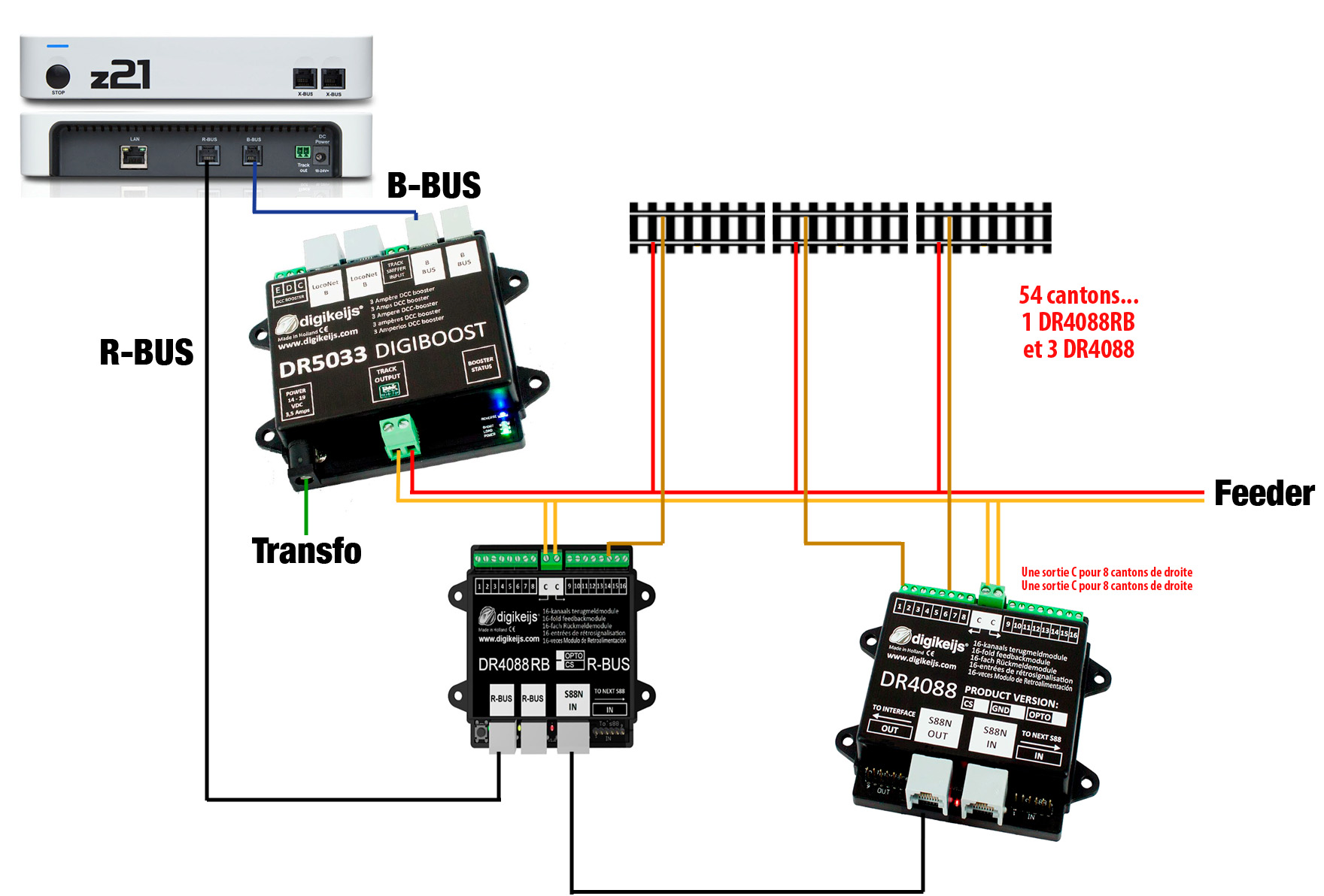

Re: Réflexions sur le câblage du projet...
Messagepar MarcoM62
27 Avr 2021, 12:56
Salut moi je te conseille fortement d'utiliser une (ou plusieurs) alimentation séparée pour les décodeurs d'aiguillages. en outre fort de mon expérience pas très heureuse sur la rétro signalisation je te conseille d'avoir plus de modules de rétro signalisation (ça coutera plus cher) et des longueurs de câbles les plus courtes possibles entre tes voies et tes modules de rétro signalisation. Je n'imaginais pas, avant de passer à l'acte, la sensibilité de ces modules (pour moi digikeijs en loconet DR4088LN mais ça doit être pareil chez les autres concurrents car ils détectent à peu près tous autour de 2/3 mA). 2 à 3 mA ça fait peu et le moindre parasite électrique peut tromper le module et il va signaler à ton logiciel que le canton est occupé et bloquer tout ton réseau pour rien. Pour ma part sur 6 cantons câblés un en permanence occupé. Il y a des solutions et je ne les ai pas encore mises en œuvre. en tout en réduisant tes longueurs de câbles pour la rétro-signalisation tu réduis les risques.

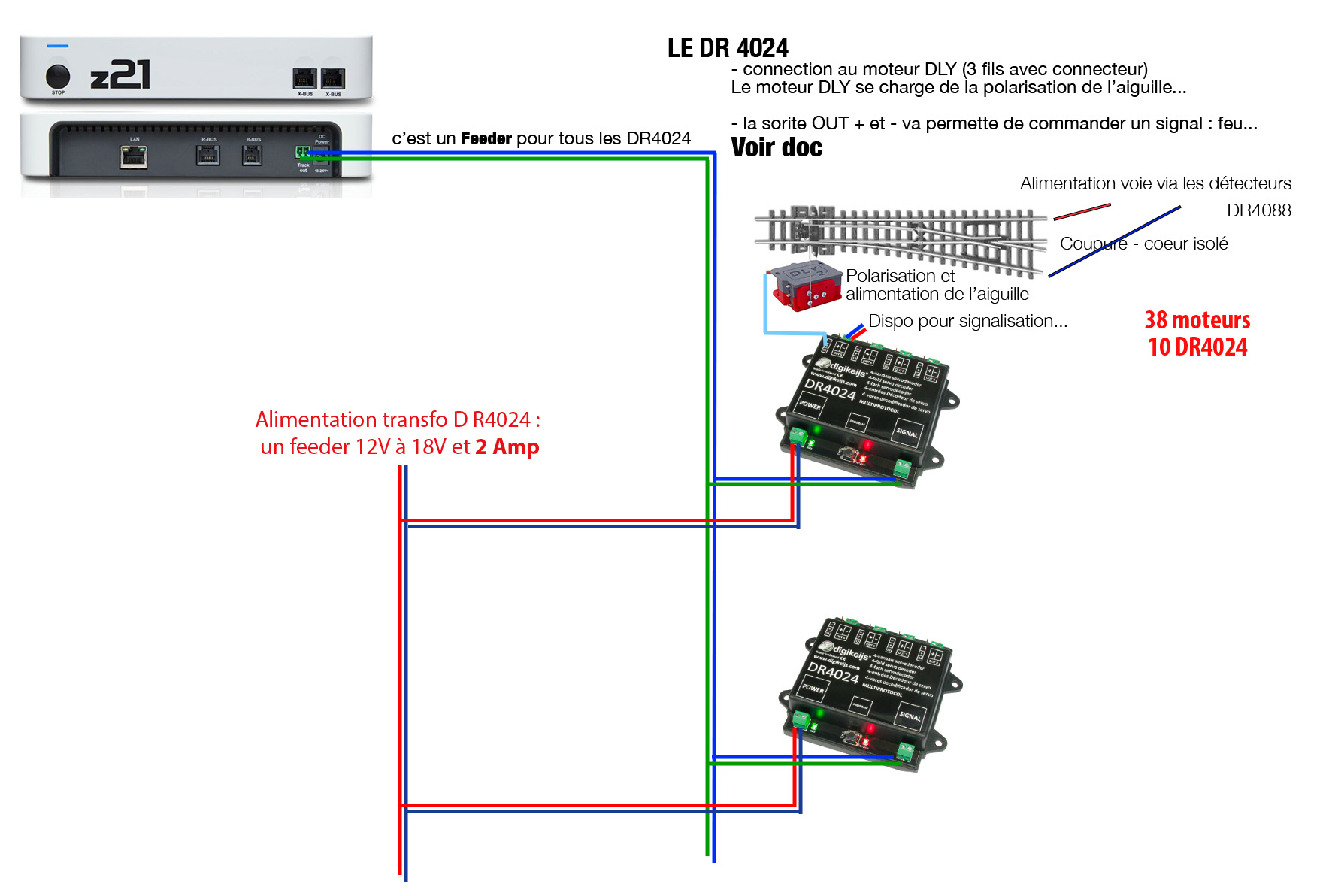

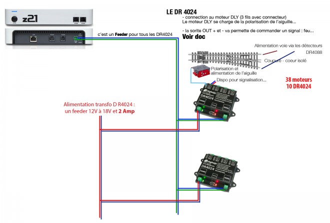

Voici le plan de câblage.
Des questions, encore...
- Alimentation des moteurs d'aiguilles : par le décodeur - par le feeder des voies ?
- Un avis : Decoder Z21 ou DR4018 ?
Merci

Messagepar MarcoM62
27 Avr 2021, 15:46
Pour moi par les DR4018

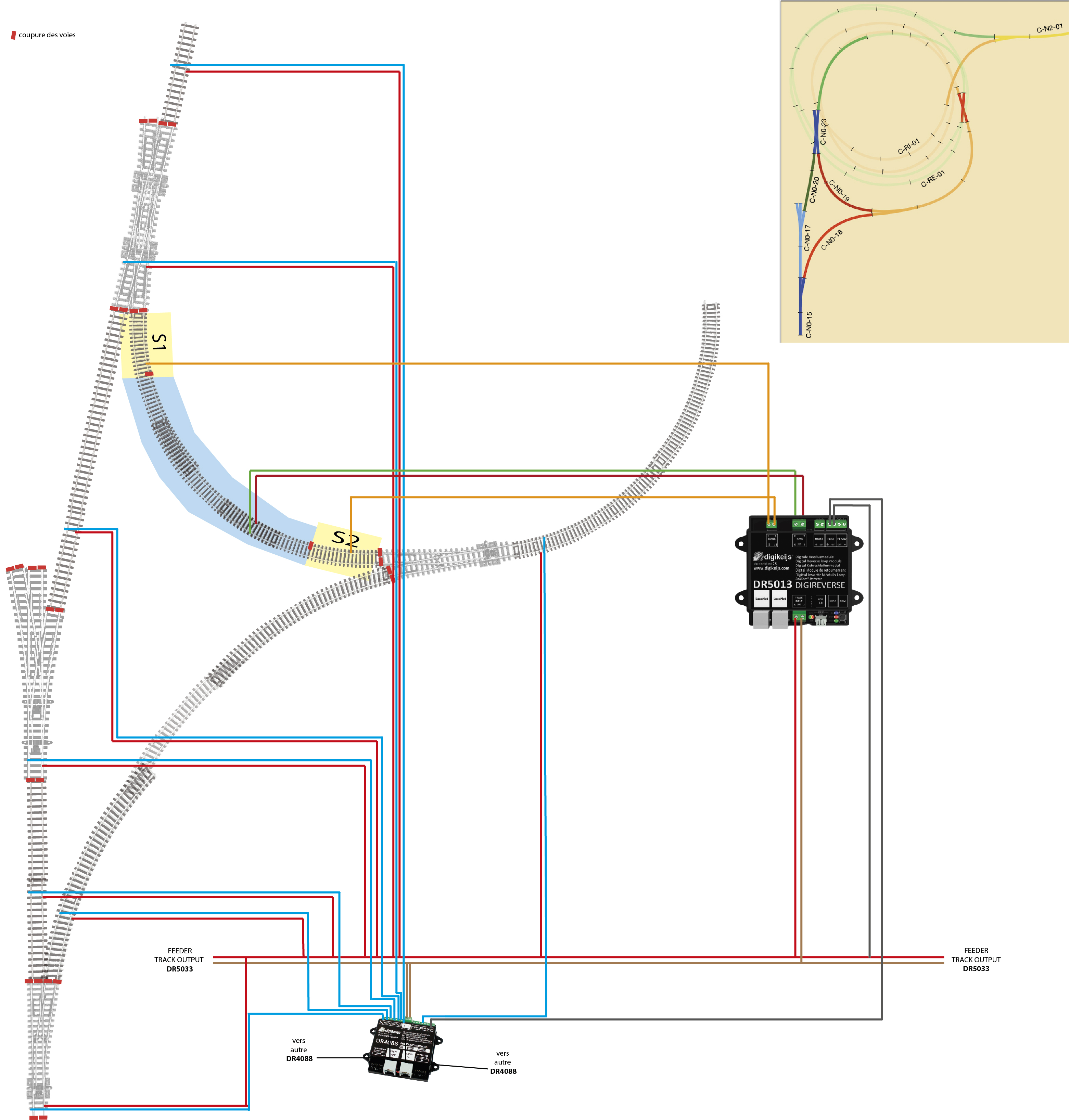

Pour passer le temps, j'ai fais un peu de décors, les bases, et tout est amovible pour la pose des voies et connexions...

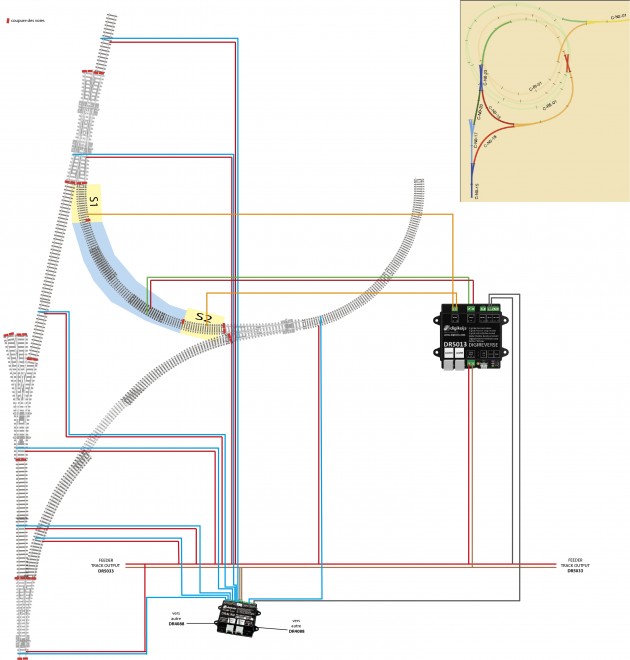

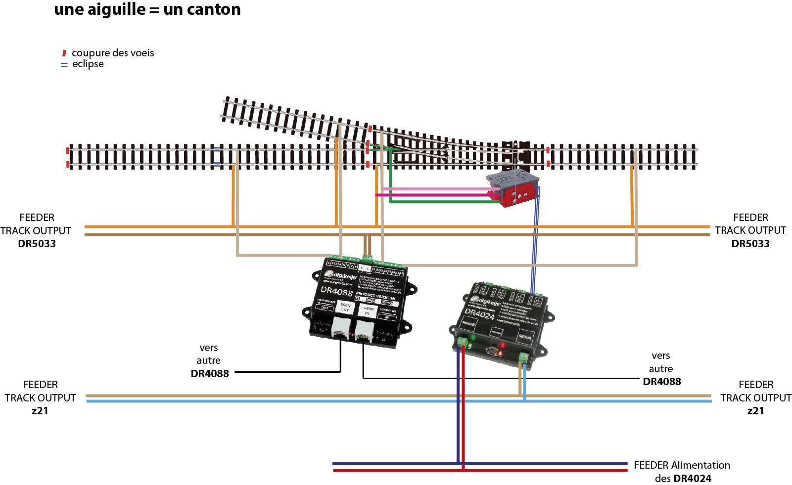

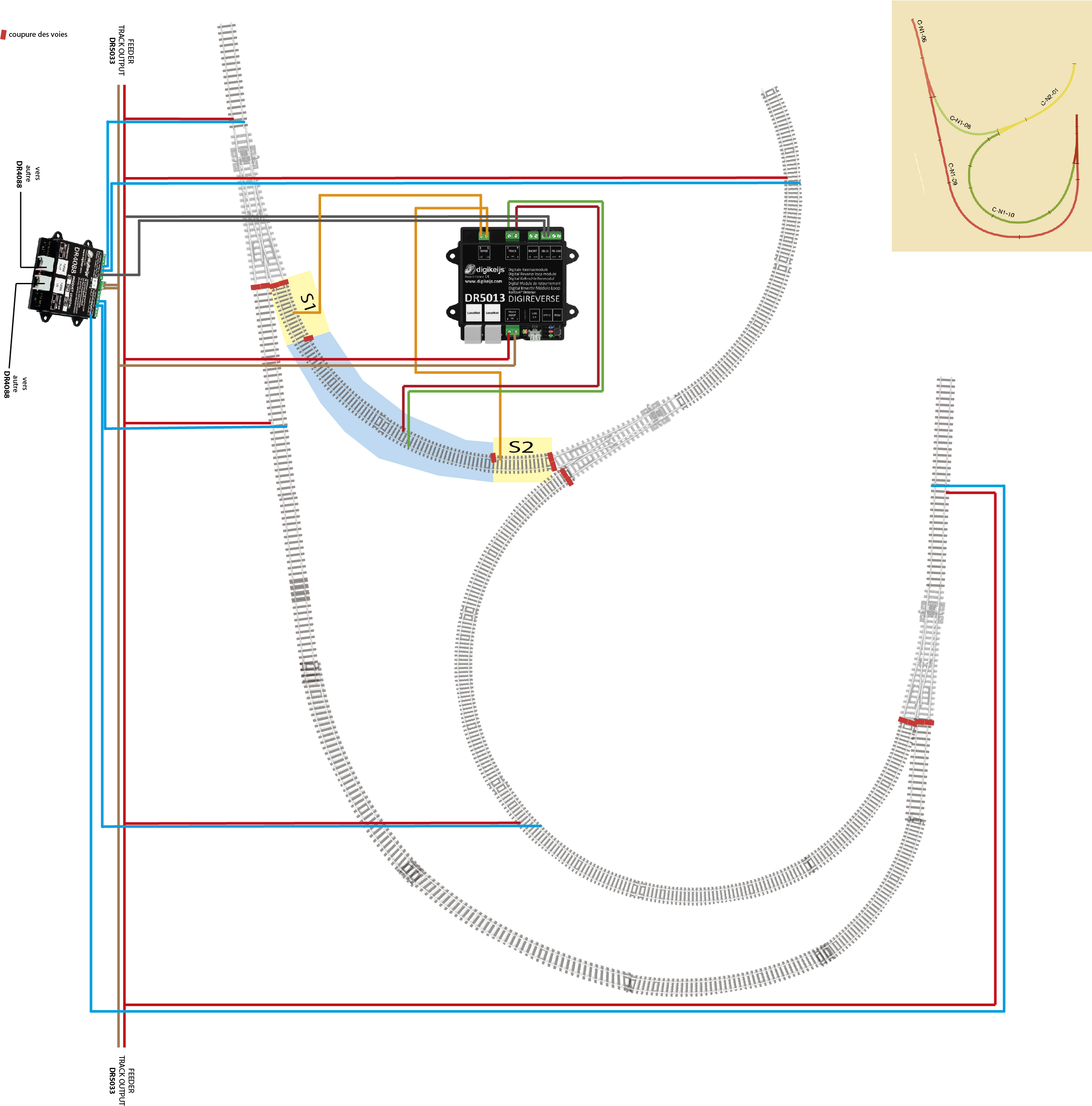

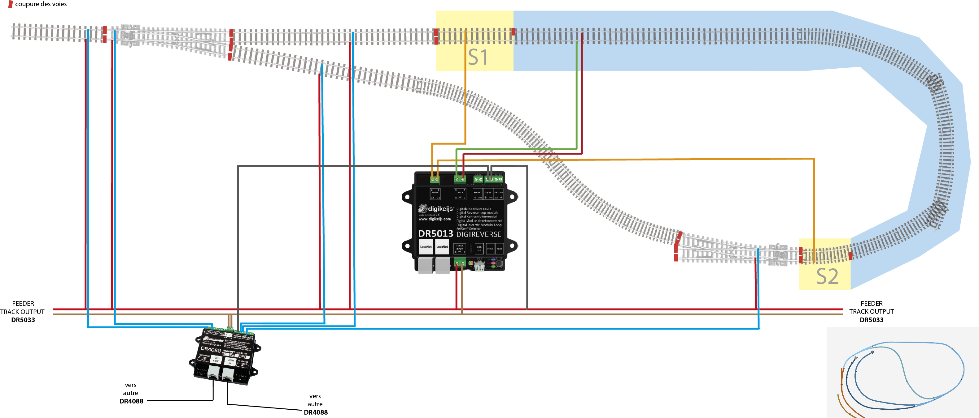

Pour les cantons et câblages, j'ai pris les décisions :
- toute voie est rétrosignalée.
- coupures des deux rails
Voici les plans de câblage :
Booster et DR4088 pour détection
Aiguilles et DR4024, le moteur se charge de la polarisation du cœur
Détails aiguille et rétrosignalisation
Ensuite, pour les boucles de retournement, et triangle...
J'espère ne pas me tromper !
Je compte sur votre bienveillance...
Et puis, si cela peut servir, j'en serais heureux.
Bien à vous
