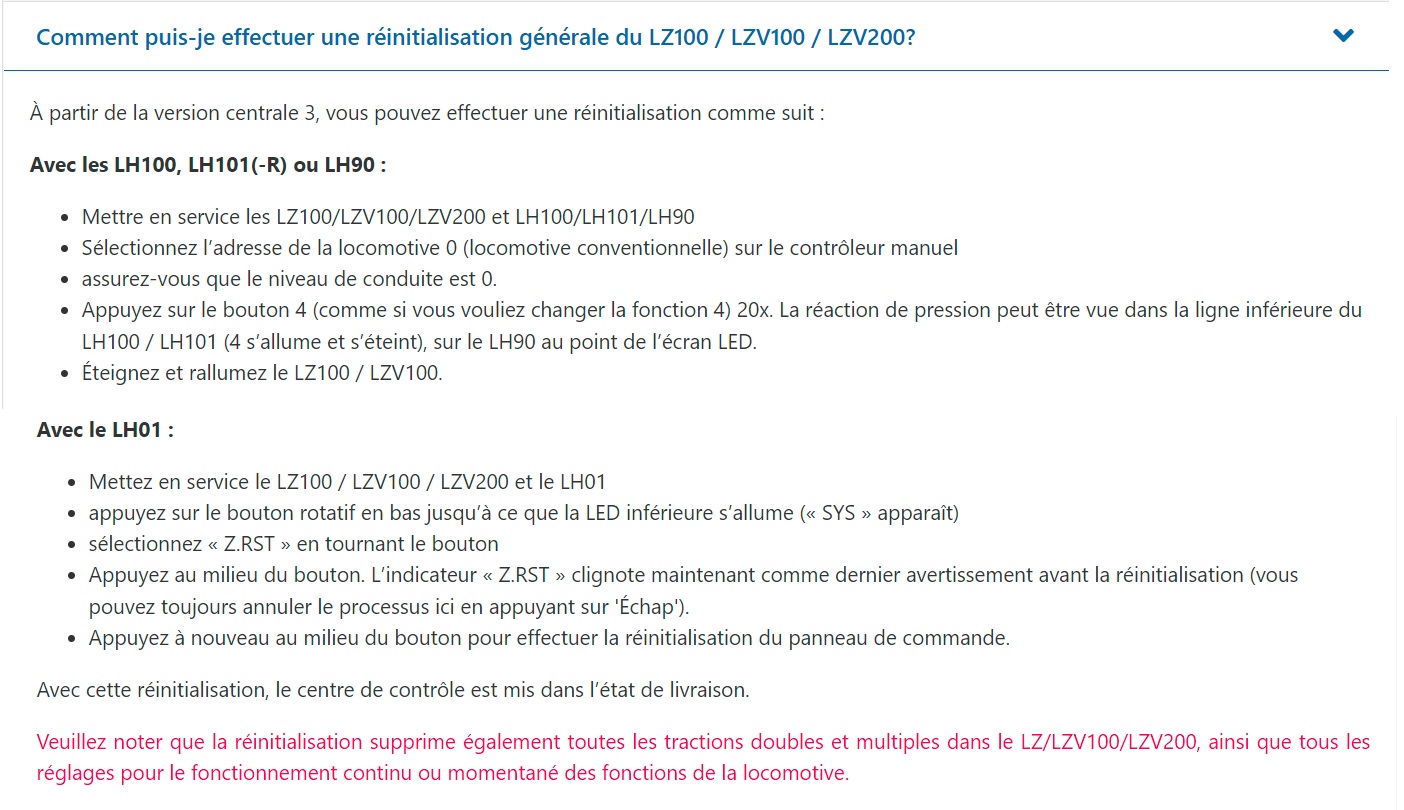

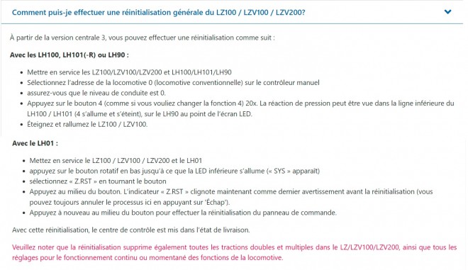

Bonjour ,
Avez vous essayé une réinitialisation de la centrale ?

Oui, ça fonctionne, merci beaucoup!
Mais j'ai du aussi changer la pile, sinon le problème revenait, avec une erreur 97 en prime.
