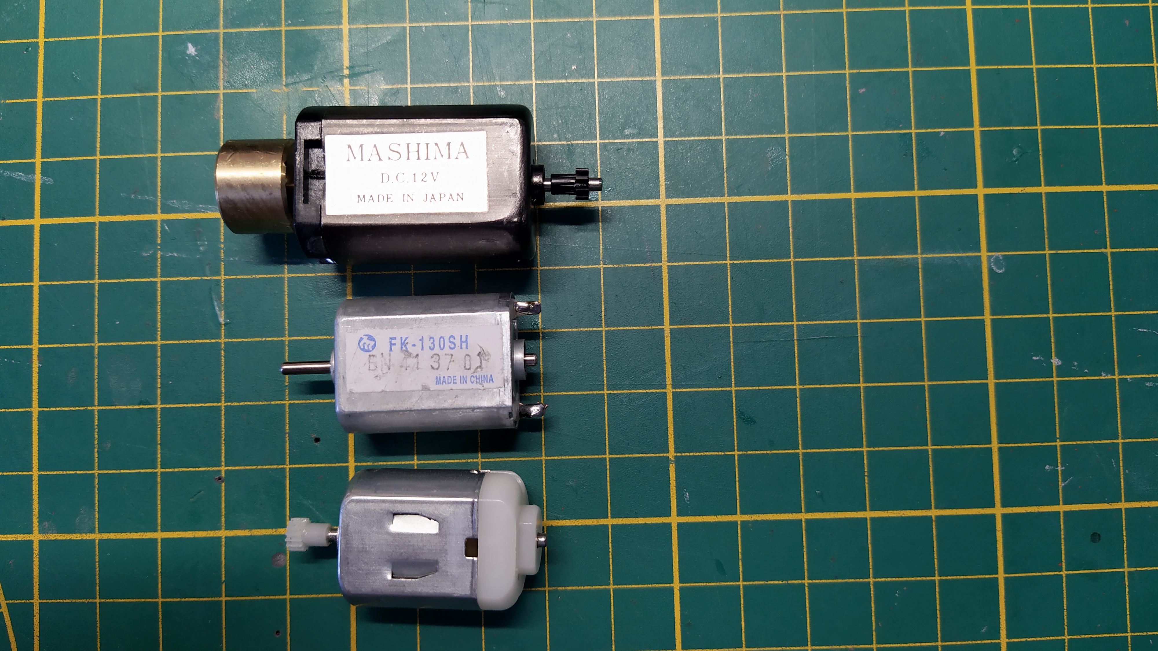

Concernant le changement de moteur, le FK-130SH a pratiquement les mêmes dimensions que le Jouef 3 pôles, mais je le trouve un peu rapide (ce qui est toutefois compensé grâce au décodeur)

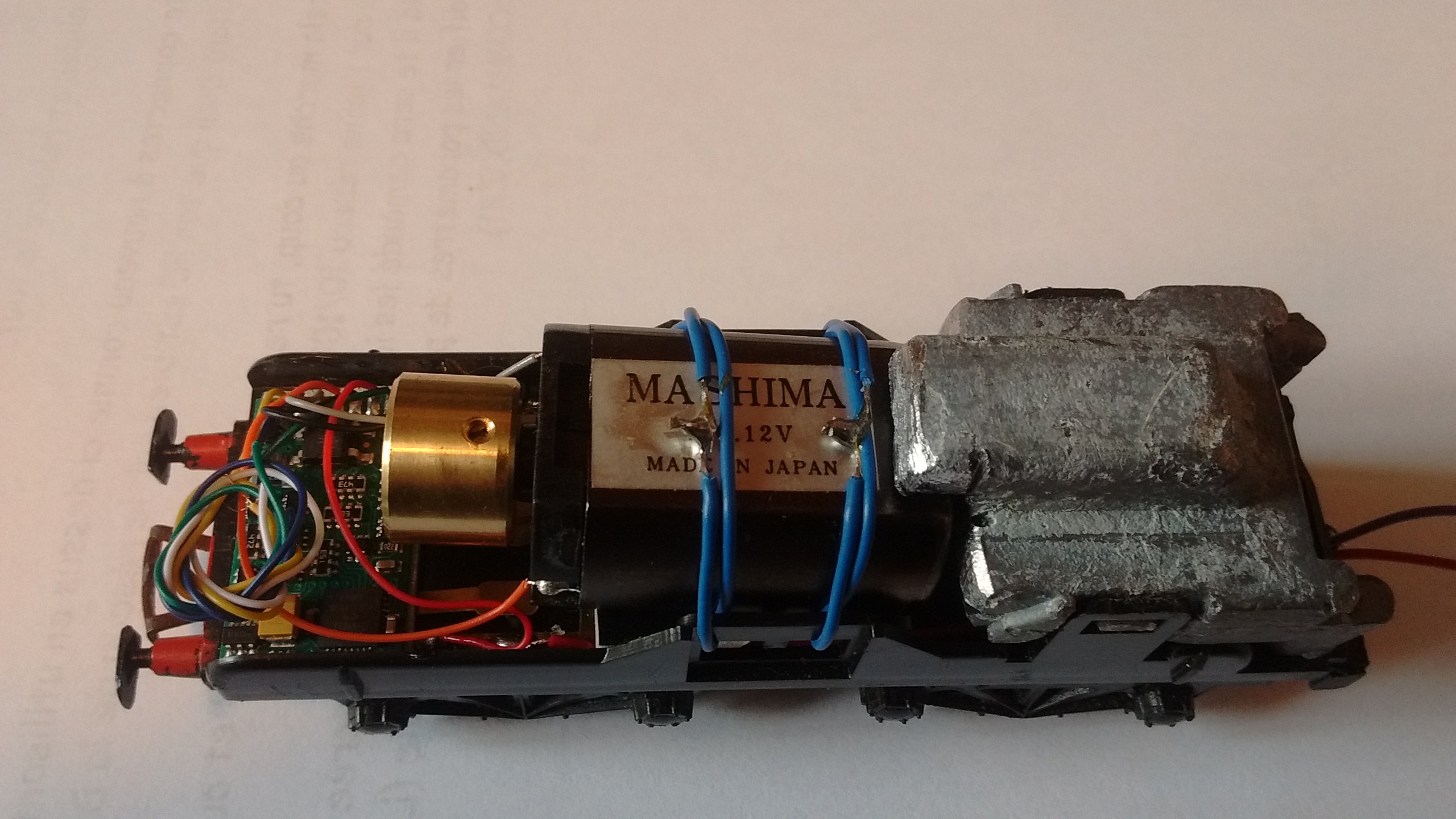

Quand la place le permet, j'ai utilisé l'excellent Mashima avec deux sorties d'arbre, ce qui permet de l'équiper d'un volant d'inertie.
En réduisant le lest et en modifiant un peu le chassis, j'ai réussi à intégrer ce Mashima dans le tender d'une 241 (en retournant la couronne dentée). Le couple développé et les ralentis sont excellents.
Pour les décodeurs, le Lenz Standard+ V2 donne de très bons résultats avec les anciennes locos.

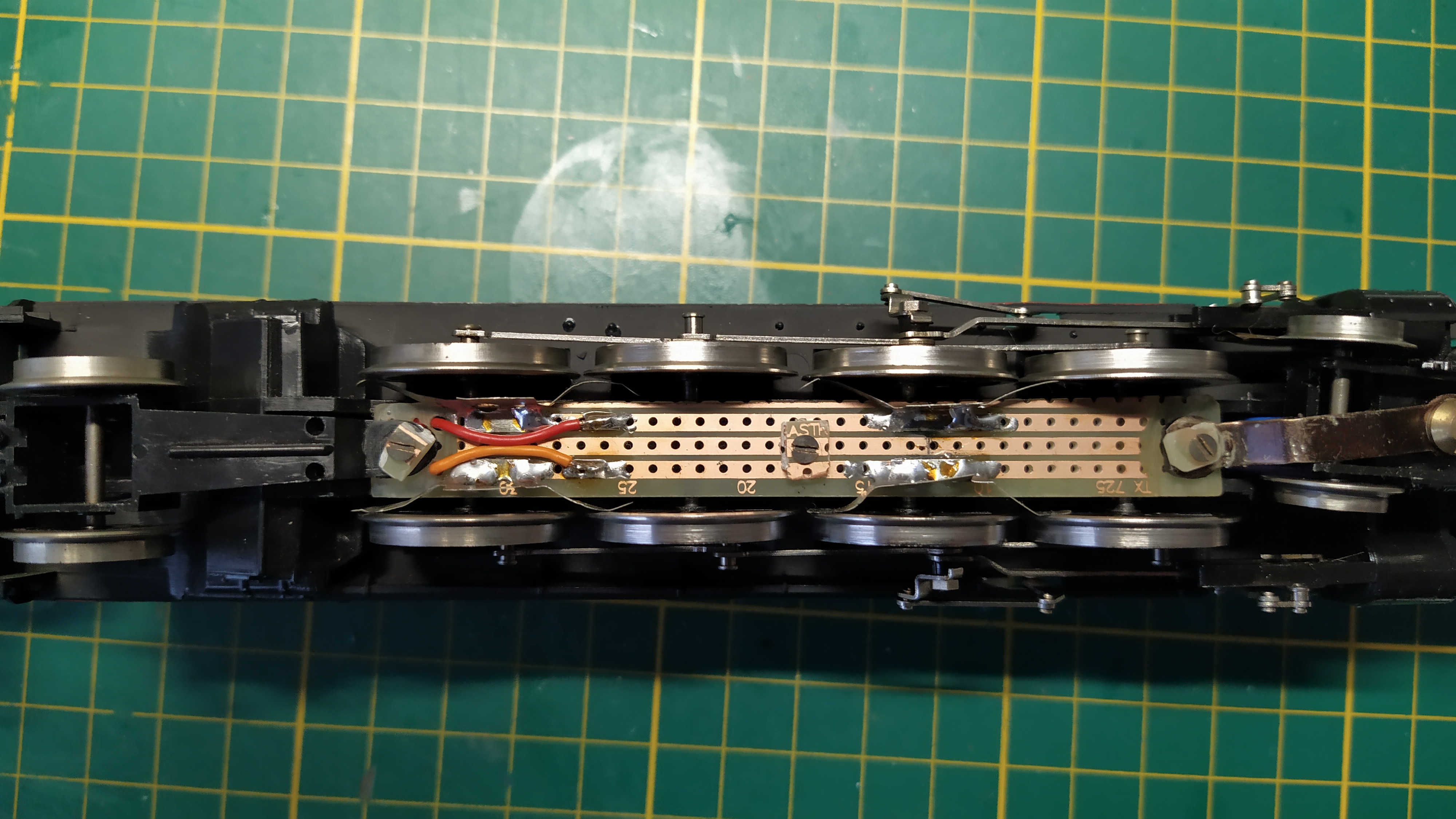

Il faut profiter de ces interventions pour améliorer la prise de courant. Dans le cas de cette 241, la prise de courant n'était assurée que par un bogie du tender. J'ai ajouté des lamelles de contact sur les quatre essieux à grandes roues de la loco. Une liaison à quatre fils est établie avec le tender (deux pour la prise de courant et deux pour l'éclairage avant)
