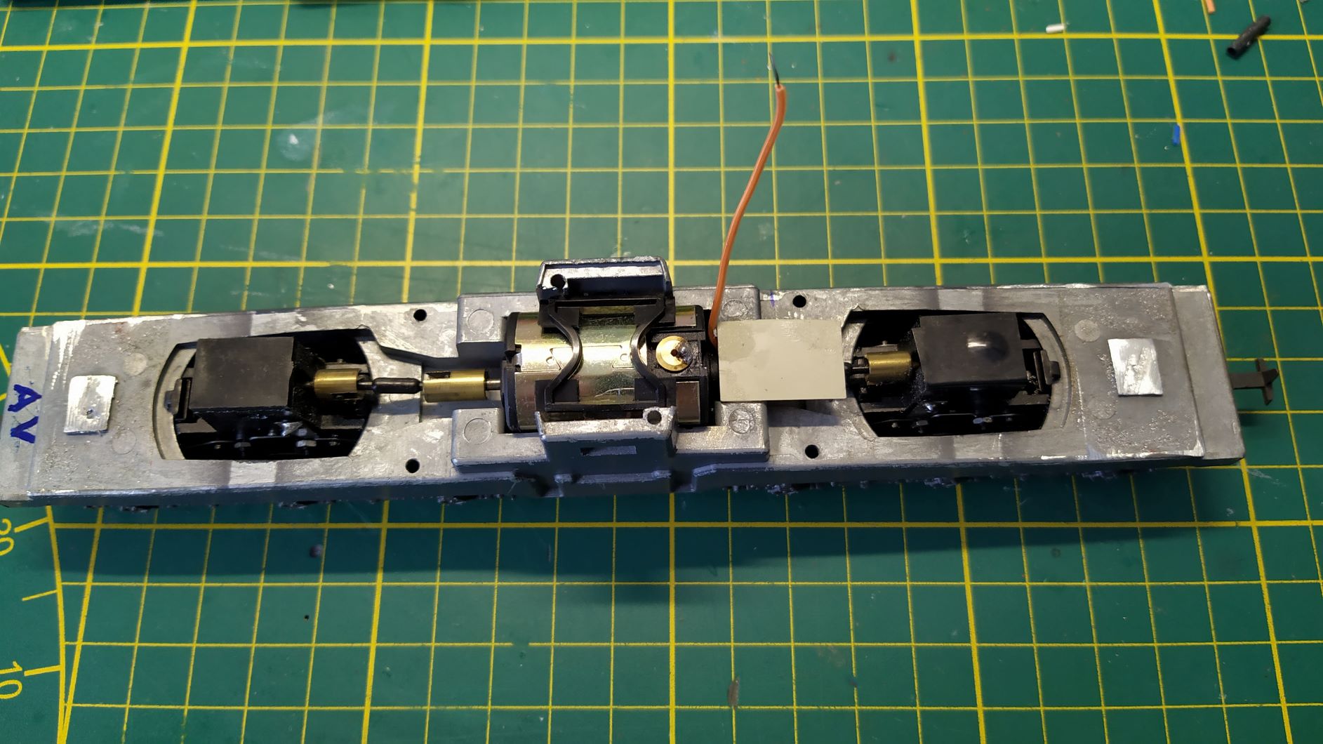

Tout commence par le démontage de l'ensemble des anciens équipements électriques : platine avec l'inverseur permettant ou non l'alimentation par caténaire, éclairages à incandescence, ...
Le chassis faisait office de point commun pour le moteur et les éclairages.
Le moteur sera donc isolé. Le fil orange (photo ci-dessous) est soudé au porte balais inférieur.
Les anciens supports d'éclairages sont arasés.
Un support isolant est prévu au dessus d'un cardan pour accueillir le décodeur.

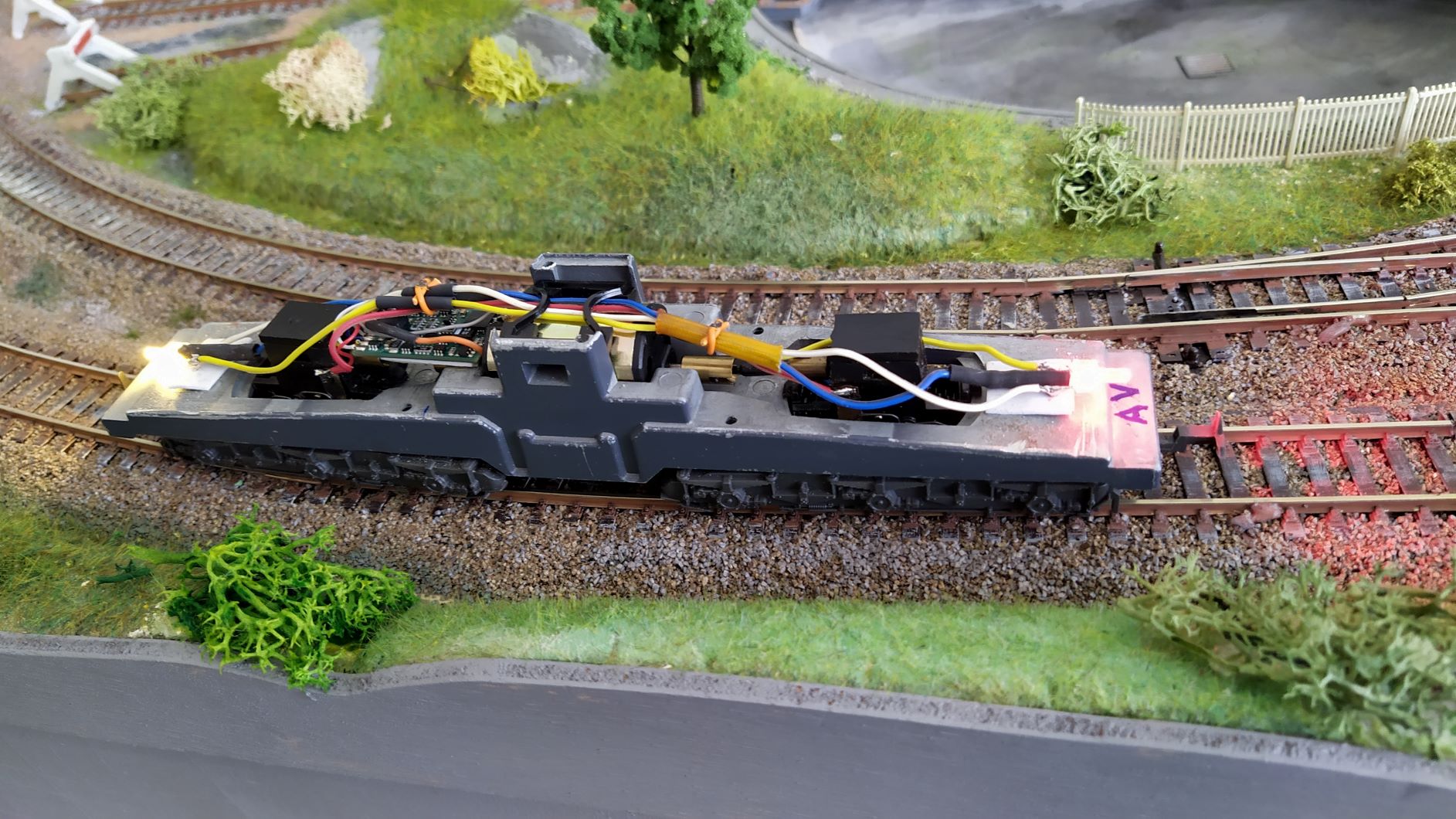

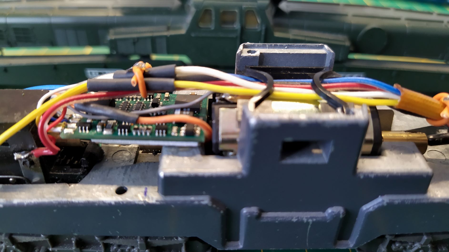

La place est comptée :( . Le décodeur (un Lenz Standard+ V2) se logge juste entre le moteur et le renvoi du boggie.
J'ai du enlever le lien groupant les fils pour gagner un peu de place et éviter une contrainte sur le capot (visible sur la dernière photo)

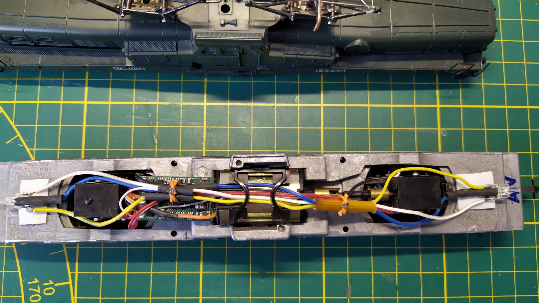

Les ampoules à incandescence sont remplacées par des leds bicolores. La luminosité étant quasi identique entre le rouge et le blanc, j'ai placé une unique résistance sur le fil commun (bleu). L'ensemble est maintenu et isolé par un simple adhésif double face.
J'ai conservé pour l'instant les conduits de lumière et une diode éclairant l'ensemble, mais j'envisage de placer des leds au canon long dans les orifices du capot.

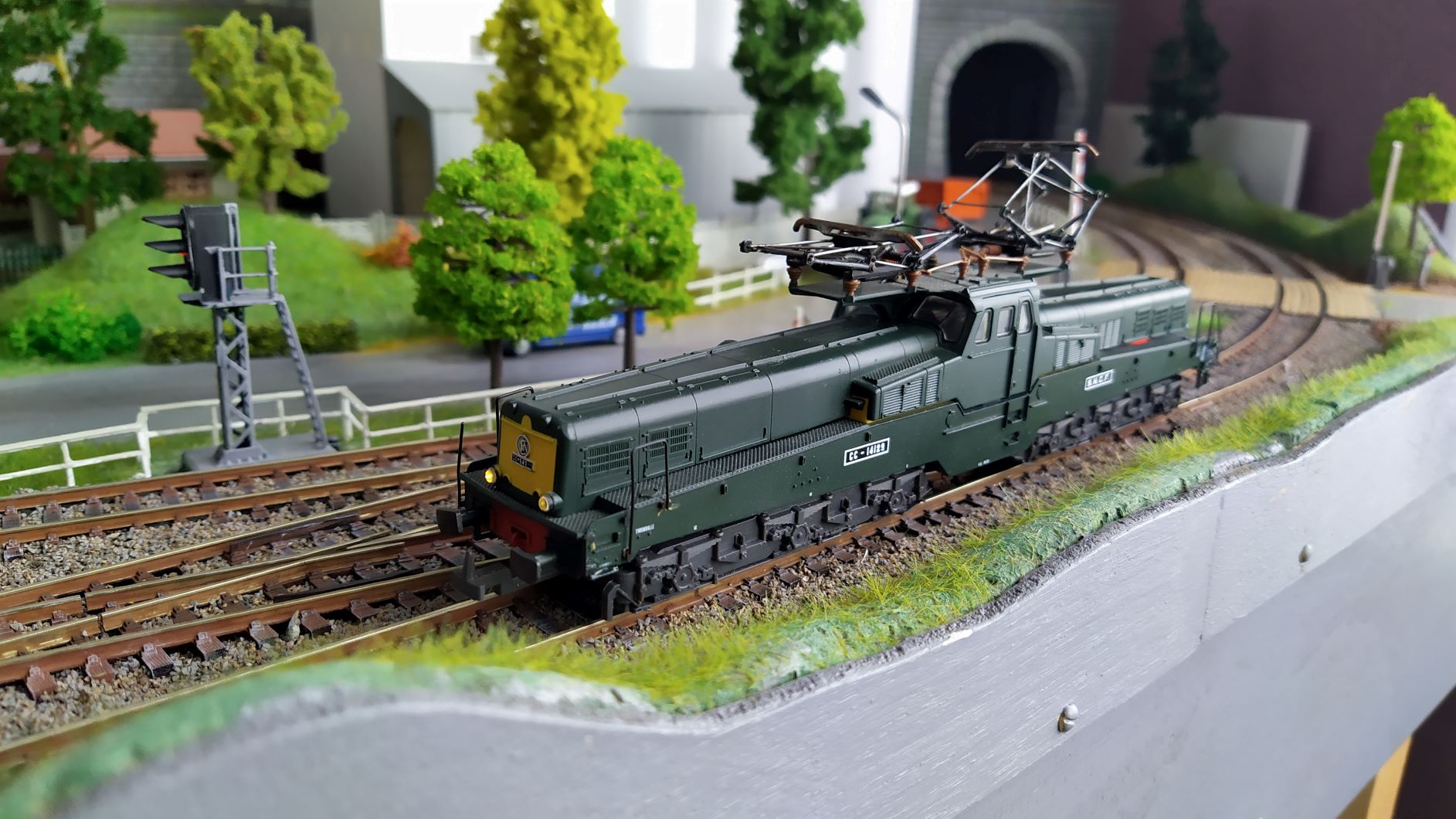

Les essais sont concluants, avec un excellent ralenti
Bonne pour le service ;)
