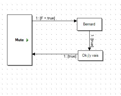

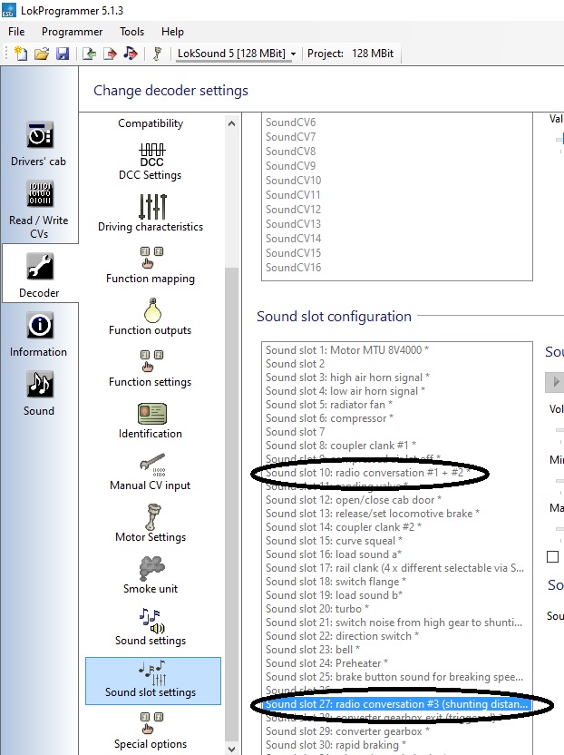

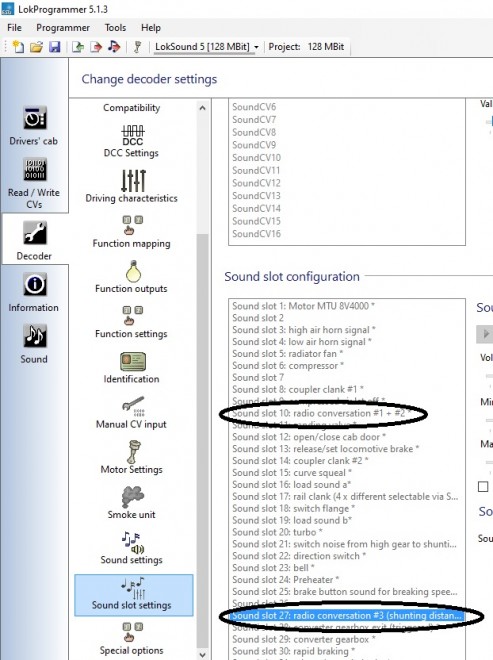

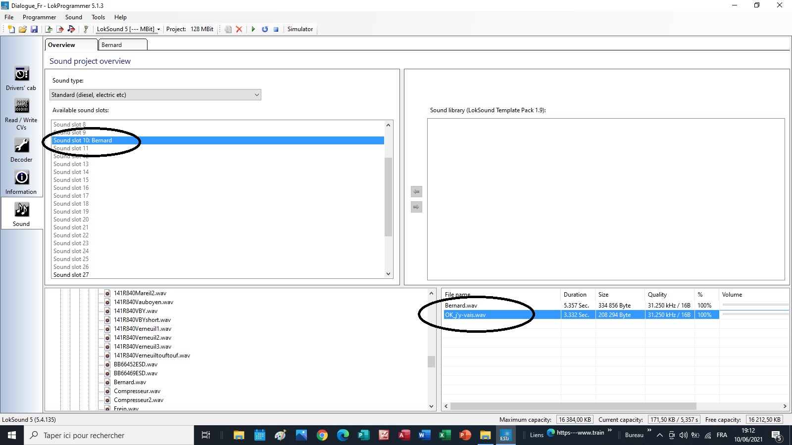

Je souhaite substituer un fichier son en allemand par un fichier personnel en français.
La G 1000 de ESU dispose de deux fichiers sons de dialogue en allemand. Les soundslot 10 (Echange radio 1+2) activé par la fonction F23 et le soundslot 27 (transmission radio 3) activé par la fonction F29.
J'ai crée 2 petits fichiers wav avec l'aide du logiciel Audacity et je voudrais les attacher à la fonction F23.

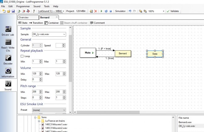

J'ai crée un projet par copie du projet initial en lui donnant un nouveau nom et crée la logique en ajoutant deux "STATE" contennat chacun un des deux fichiers sons, mais je n'arrive pas à relier ces deux State. Chacun est lisible avec le bouton de simulation mais ils ne s'enchainent pas.
Comment faire la liaison entre Bernard et Ok j'y vais ?
Je n'ai pas accès aux conditions.

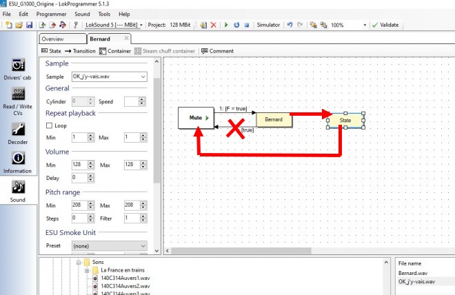

Bonjour.
Il te faut utiliser le curseur "transition" pour le placer à deux reprises comme te l'indique le dessin ci-après.

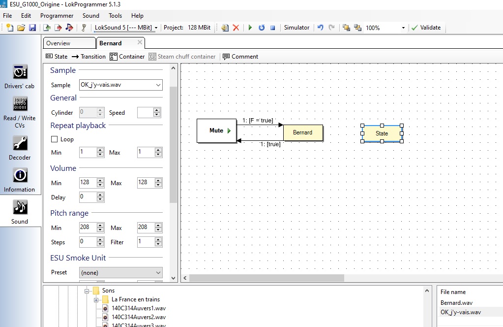

Messagepar dnrphil
14 Juin 2021, 15:29
Et pour moins t'embêter avec les transitions, tu peux adapter les fenêtres de la façon suivante :

Merci dnrphil pour ton coup de main,
Je commençais à désespérer presque 200 vues et pas une réponse, mon titre était peu être trop ciblé.
Depuis j'ai lu et relu la doc à ma disposition et j'ai réussi à faire jouer les deux sons en simulation. reste à écrire le projet dans le décodeur.
