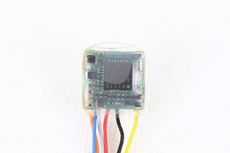

La réponse est oui pour certaines locomotives, si on a des doigts de fée et que l'on trouve un décodeur suffisamment petit pour pouvoir le caser dans la caisse.
Vincent alias Zébu fait ça très bien mais il ne vient plus sur le forum depuis longtemps.
Comme décodeur, tu peux envisager le Lokpilot Nano standard de ESU. Il mesure 8 x 7 mm pour moins de 3 mm d'épaisseur.

Cela devrait être possible avec les décodeurs Zimo MX616.
Le MX616 en version câblée, NEM651 (6 broches) et NEM652 (8 broches).
Le plus petit des décodeurs Zimo, avec ses 8 x 8 x 2,4mm
