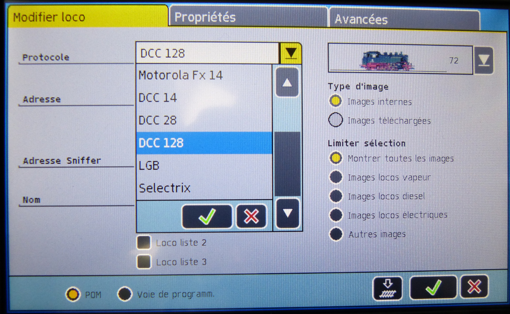

PaulXpress a écrit:Bonjour Patrick,
Pour la doc c'est ici : http://www.tsdbvba.be/handleidingen/ECoS-FR-2017.pdf
Pour le protocole, c'est dans "Modifier loco".
Il serait bien que tu fasses l'upgrade de ton ECoS, en quelle version es-tu ?
En fonction de ta version nous verrons pour l'upgrade et merci à Philippe pour le rappel de la version 3.7.0.
Jean-Paul
Bonsoir Jean Paul
En ce qui concerne ma centrale, La version "matériel" est 2.1 et la version du logiciel est 4.1.2
Merci pour le lien sur la documentation de l'Ecos !
Une question Jean Paul, lorsque tu modifies la loco comme indiqué sur la photo que tu as jointe, le protocole indiqué est il celui détecté par la centrale ou bien est ce toi qui l'as renseigné ?
Si c'est un protocole détecté par la centrale, cela va en effet me simplifier la tâche !
Une fois de plus, merci pour ton aide !
Patrick

Messagepar PaulXpress
19 Mar 2021, 08:22
Bonjour Patrick,
Au sujet des protocoles, certains, comme par exemple "RailCom +" en DCC, déclare automatiquement ta loco dans la centrale et tu n'as donc rien à faire, à part changer l'adresse. Si cette fonctionnalité est bien pratique quand tout se passe bien, elle devient gênante en cas de problème.
Exemple : comme je l'ai lu sur un autre forum, si ta machine est déclaré en Motorola est que ta centrale émet les deux trames Motorola et DCC, certains décodeurs acceptent les deux trames simultanément, résultat cafouillage.
C'est pourquoi, je déclare toujours mes locos en manuel et seul le protocole DCC est validé sur mon ECoS.
Jean-Paul
