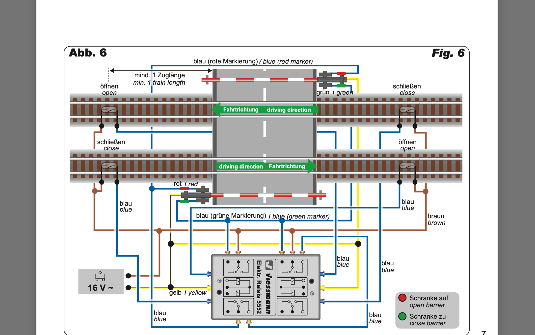

Voici mon problème, je monte un réseau en N dans lequel je souhaite intégrer un PN Viessmann 5900. Celui-ci sera placé sur une double voie mais à double sens. Or le schéma de la notice prévoit le passage des trains dans un sens par voie.
Quelqu'un aurait une idée des modifications à effectuer.
Ci-dessous le câblage de la notice
Merci d'avance

Messagepar efel
13 Fév 2021, 17:45
Ce n'est pas trivial..
Si tu sais te servir d'arduino, quelques pistes ici

Messagepar scall
13 Fév 2021, 20:27
Merci beaucoup pour ta réponse,
Ça ne semble pas simple effectivement.
Je n'ai aucune expérience avec Arduino, mais je vais sérieusement me pencher dessus.
