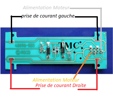

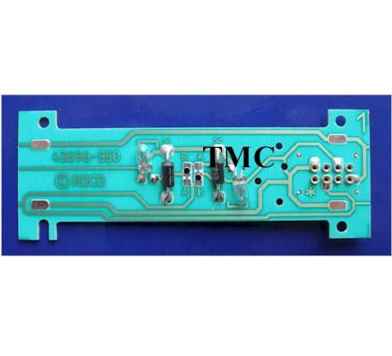

Bonjour ,
étant l'heureux possesseur de deux 22 200 Roco anciennes , je me suis dit pourquoi ne pas les digitaliser ?
J'ai donc acheté deux platines avec interface NEM 8 broches de la marque et je voudrais savoir si l'un
d'entre vous saurait comment cabler tout ceci ?
Je vous remercie de votre aide

Un simple schéma me serait utile .
Un grand merci

Voila ton schéma mis à jour
:arrow: L'alimentation voie correspond sur le schéma au trait noir pour l'un des rails d'un coté et rouge pour l'autre rail
:arrow: L'alimentation du moteur sur le trait orange (étoile) et gris

Et pour connaître la fonction de chaque plot sur la fiche 8 pôles: https://morop.eu/downloads/nem/fr/nem652_f.pdf

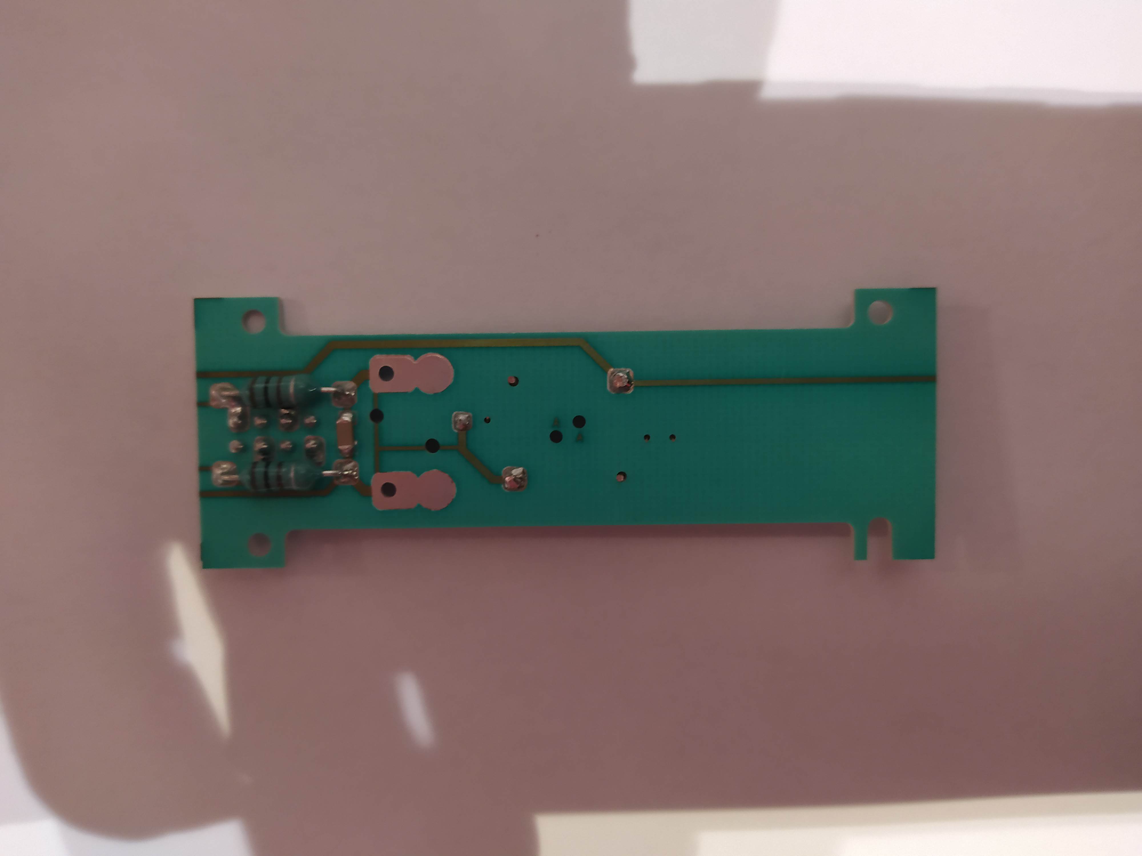

Messagepar CRLP
08 Fév 2021, 22:11
Bonsoir , je reviens pour un complement d'information
en photo , l'autre face de la platine ;
le fil gris et le orange viennent se souder sur les deux "cosses" qui sont placées juste derriere
les resistances ?
Il semble que le tracé aille vers chaque borne correspondante ?
A prpopos de ces resistances il faut fraiser un peu le chassis pour pouvoir appliquer la platine
Merci pour ces precision et bonne soirée

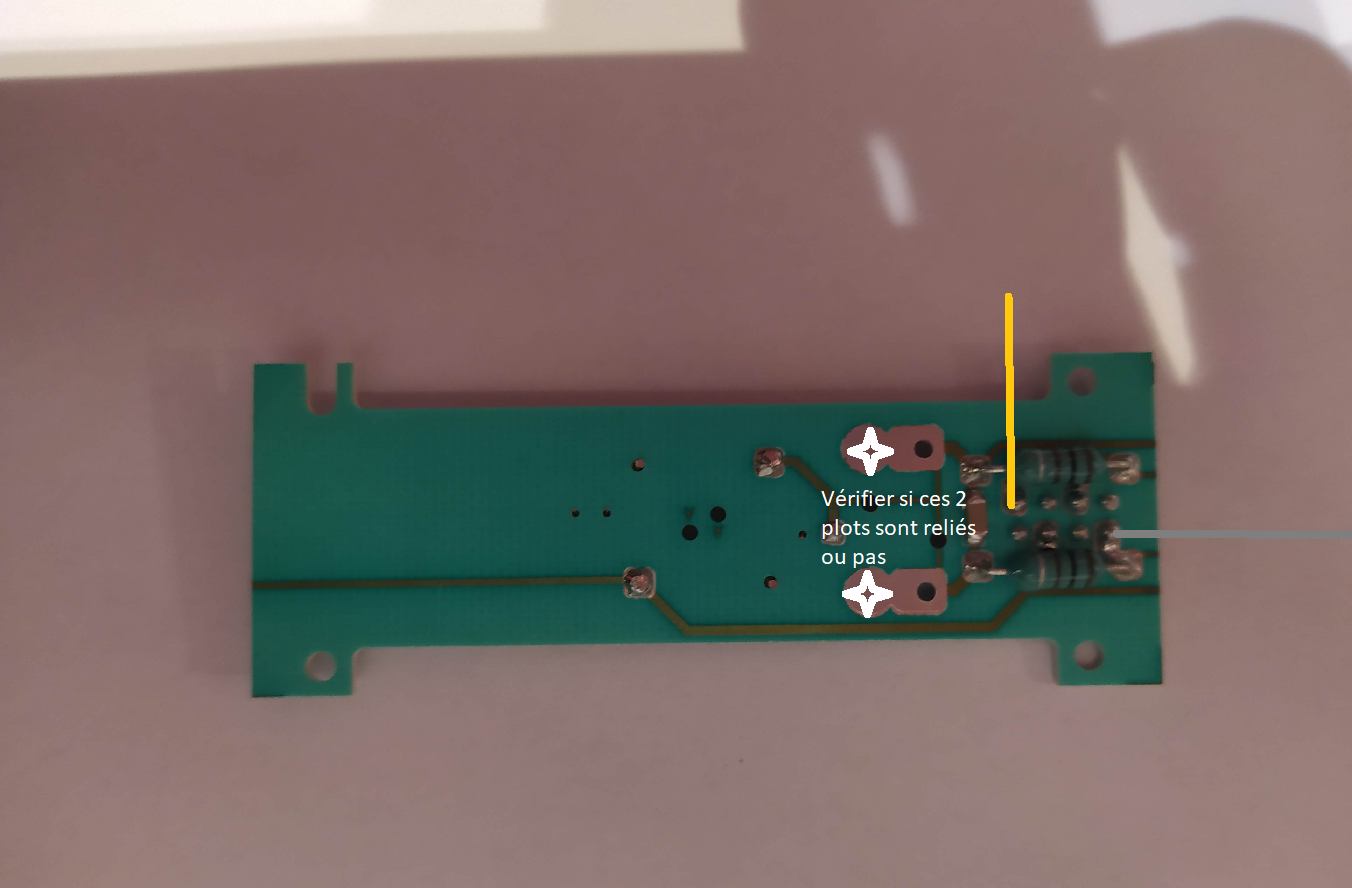

Messagepar alain355
09 Fév 2021, 13:26
Non, je ne pense pas que cela corresponde à l'alimentation du moteur, mais il faudrait vérifier avec un controleur si c'est relié aux plots correspondant au moteur. As tu moyen de vérifier où vont les pistes correspondant aux connections du moteur alimenté par un décodeur (trait orange et trait gris de mon image précédente, repris ici de l'autre coté). Vérifie aussi s'il n'y a pas continuité (donc court circuit) entre ces 2 plots (marqués en blanc) (image a venir)
:arrow: Enfin, les 2 résistances (de 10 Ohm si je lis bien les couleurs Marron+noir+marron, tolérance = métallisé = 10%) seraient pour réduire la tension des lampes que l'on voit sur l'autre coté de cette platine, et donc correspondre au plot du fil blanc ou du fil jaune du décodeur.

09 Fév 2021, 20:25
Attention, ce ne sont pas des résistances mais des selfs. Antiparasitage avec le condensateur CMS reliant les deux bornes des selfs.
