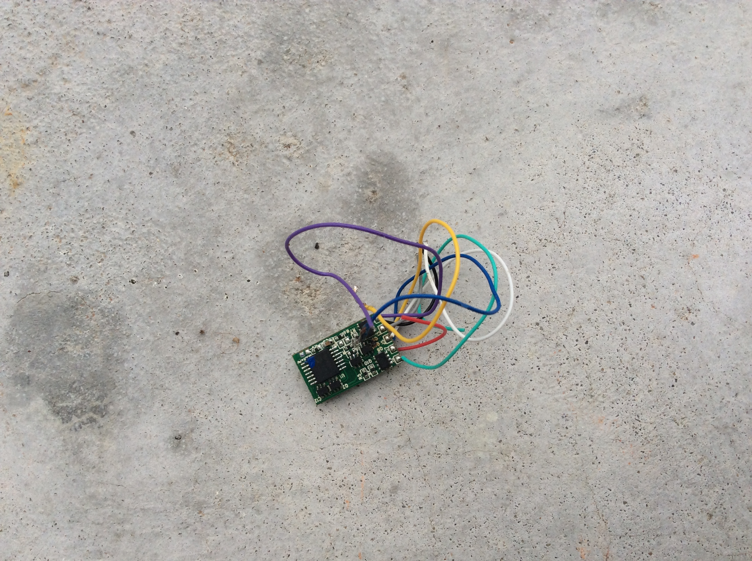

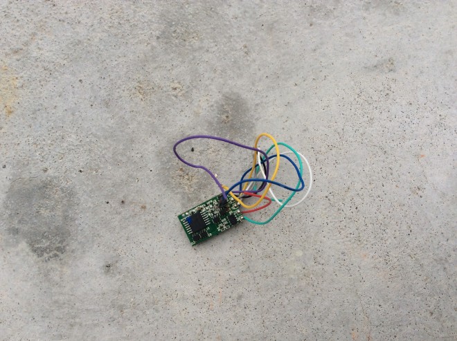

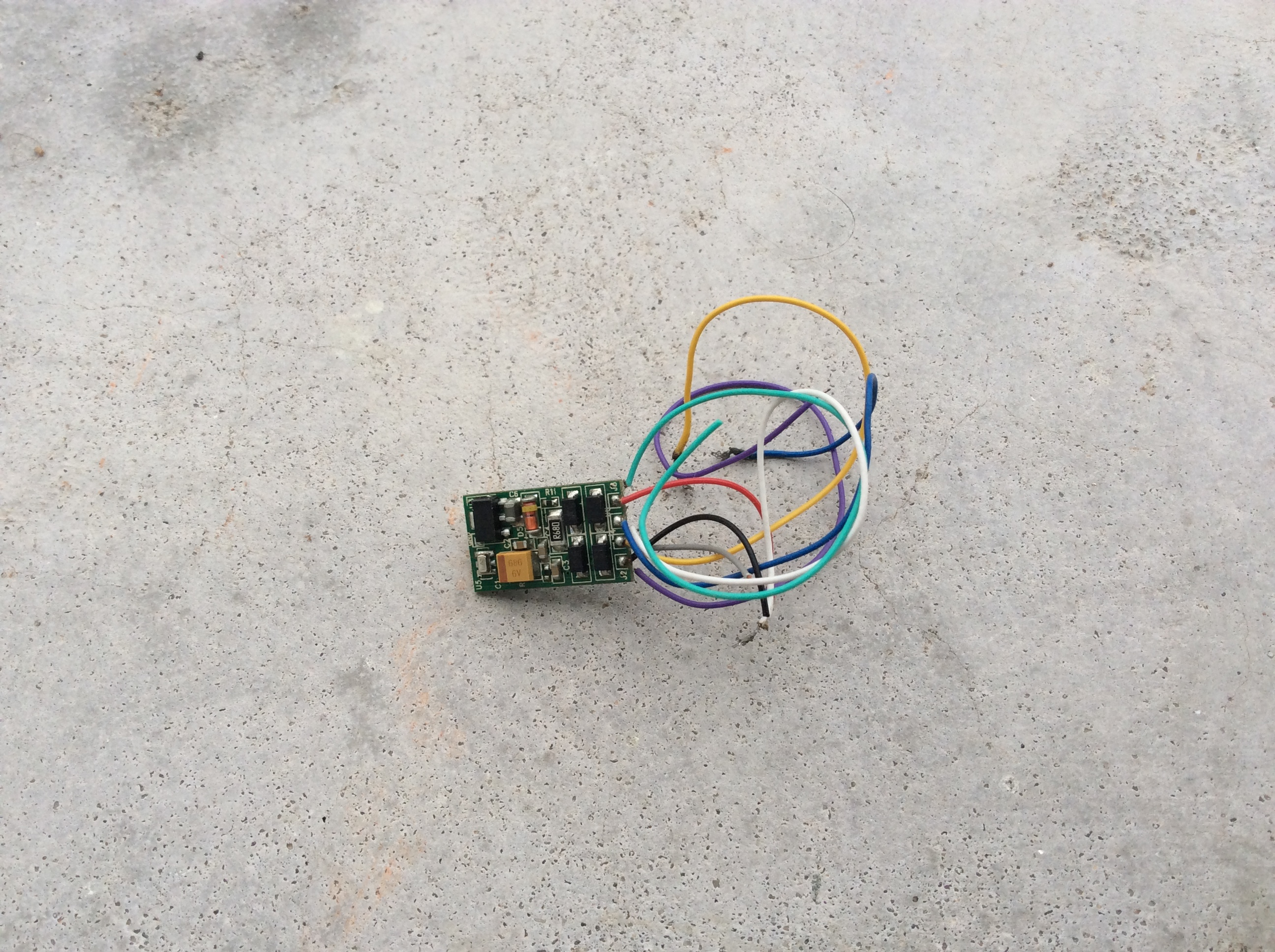

Je cherche des infos pour connecter ce décodeur... inconnu

Bonsoir on dirait du Lenz 1er génération, non ! sauf erreur bien sur, en tout cas çà à l'air très basic
Il me semble que j'ai du matos avec et je n'arrive pas à faire fonctionner, je vais mettre du plus récent

La marque ne me dit rien vue d'ici.
Par contre et sans me tromper je peux te dire que ce sont des décodeurs de fonction pour de l'éclairage donc à ne pas utiliser pour une locomotive cela se remarque au code couleur des câbles.
En effet les fils gris et orange qui sont destinés pour le moteur ne sont pas présent mais en lieux et place il y a un violet et un bleu ciel qui sont les couleurs caractéristiques pour les décodeurs de fonction.
A moins que le câblage ai été changer.
