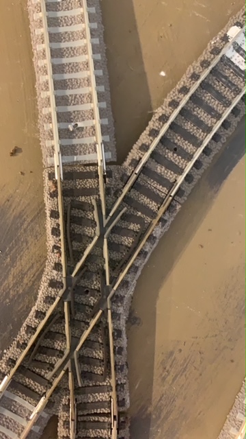

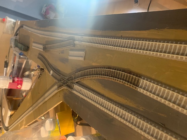

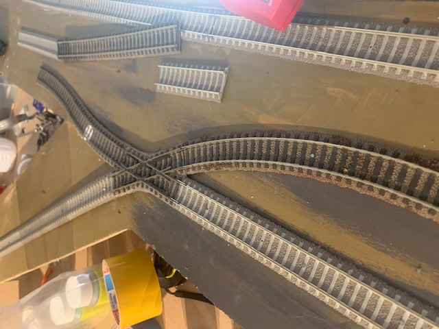

J'ai un court circuit sur mon reseau en digital, je pense que cela vient du croissement ?
Qu'en pensez vous ? je suis en Fleischmann Profil .

Si le court-circuit disparait lorsque tu déconnectes ce croisement, alors oui, cela vient de là..
Mais il faudrait en trouver la cause (sur le croisement) pour comprendre ..

Surtout voir le plan de voies. Si tu as une boucle là c'est gagné.

+1 pour la boucle
Vous remplacer le croisement par 2 bouts de rails droit, pour tester...

oui j'ai déjà une boucle avec aiguillage gère par Lenz LK200
Je fais le test et je vous dit

Alors après test c 'est bien le croisement qui fait le court circuit....
Il faut que je pose un protecteur de boucle ?

bie777 a écrit:Alors après test c 'est bien le croisement qui fait le court circuit....
Donc apres remplacement du croisement par 2 bouts de rails, le court circuit disparaît.?
C' est quand même étonnant, il est tout isolé ce croisement.
Il faudrait la ref du croisement ?

La notice precise bien que ce croisement est isolé pour 2 circuits électriques différents.
Donc le pb ne vient pas du croisement (sauf s'il a ete modifiéou détérioré)
