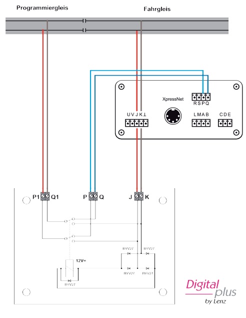

Bonjour à toutes et tous ,
Sur le site de Lenz , j'ai trouvé un schéma pour faire une voie de programmation automatique.
Quelqu'un a déjà utilisé ce type de montage?
C'est pour avoir des infos sur ce type de câblage.
Cordialement.

Un simple inter ou inverseur fait très bien l'affaire et ça ne coûte presque rien, surtout pour le nombre de fois que cela sert.

oui, perso je me suis servi d'interrupteurs pour la voie de programmation, comme ça elle reste en général gérée comme le reste du réseau : interrupteur sortie voie de programmation de ma DR5000 ouvert et interrupteur voie principale fermé, et inversement pour programmer.
C'est effectivement bien pratique !

Personnellement ma voie de programmation et séparée de mon réseau et raccordée directement aux bornes P et Q.
L'interrupteur et le moyen le plus économique c'est un fait par rapport au schéma avec relais et diodes.
Mais que ce passe t-il si on laisse l'interrupteur en position programmation et que l'on arrive avec une loco sur cette même voie?
Le but de la partie automatique c'est quand même d'éviter ce genre de situation.

C'est vrai que ça c'est risqué. Je me suis mis une signalétique et un double interrupteur pour m'obliger à faire très attention. Le problème c'est que pour une vieille loc qui a été digitalisée, elle ne passait pas l'isolement à la jonction de la voie de programmation, c'est pour ça que j'ai bricolé ce système.
Mais je reconnais que c'est tout de même un peu risqué si on ne fait pas attention.
