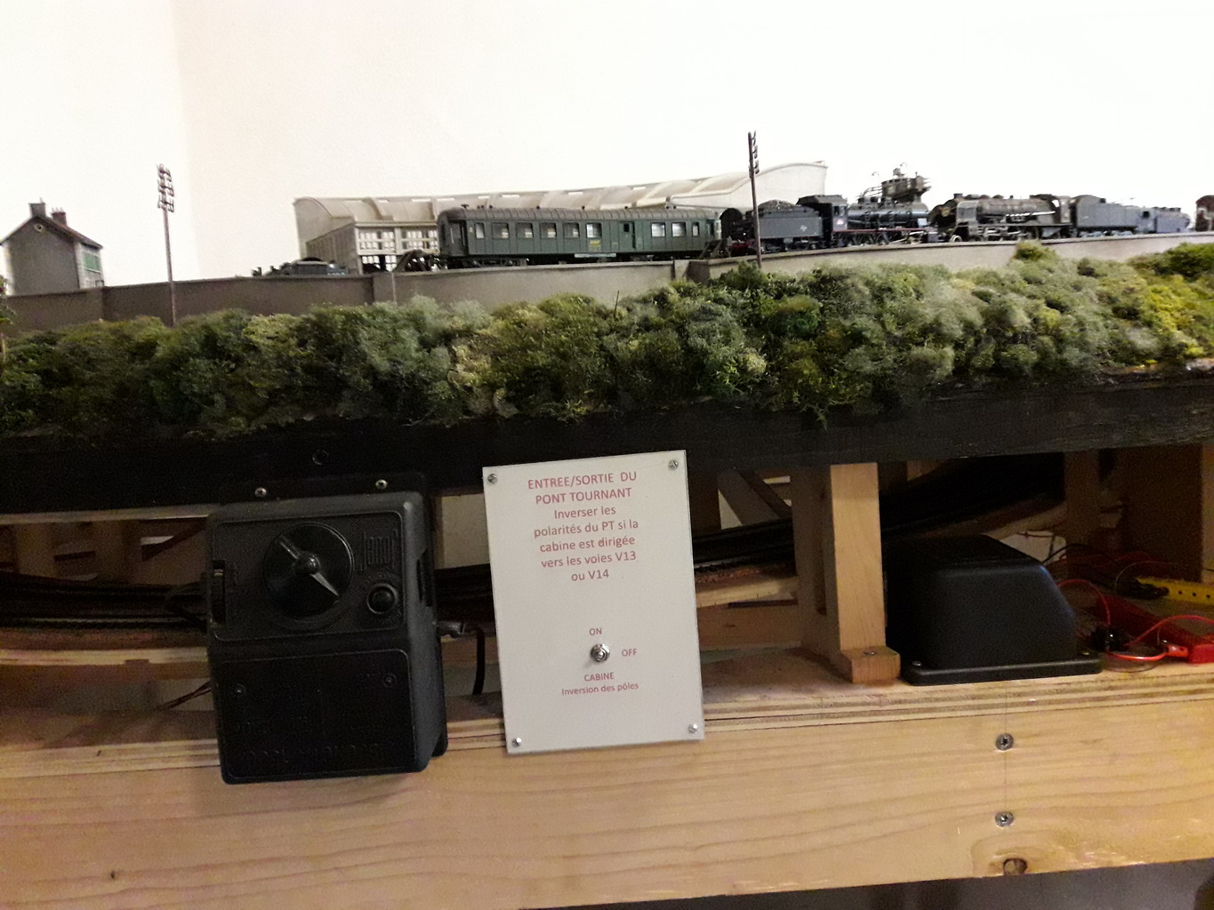

J'ai 3 Disjoncta 1500 Jouef qui ont 50 ans et fonctionnent parfaitement. Il y a deux sorties, une 12V (en réalité 16/17V !) courant continu et 14V alternatif pour accessoires. il y aurait peut être un court circuit. Il faut vérifier les connexions. Il y a peut être un défaut aux prises de courant . Le boitier se démonte facilement. C'est rustique et facilement réparable. Sur les miens , il y a un voyant témoin qui s'éteint en cas de court circuit.
