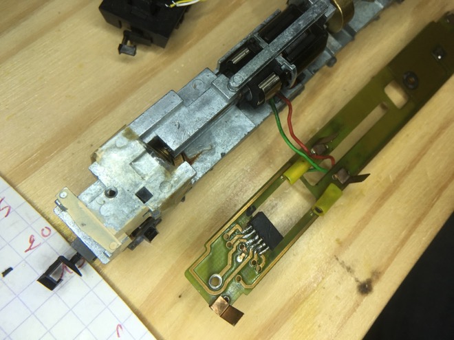

Bon, cette loco a décidé de m'embêter un tantinet ;) !
En gros, un coup, ça marche, un coup ça marche pas... que ce soit en numérique avec un décodeur, ou en analogique avec le "bouchon" adéquat sur la prise NEM...
Je démonte donc la platine électronique et sort mon testeur de continuité : il semble que la prise NEM soit "foireuse" : elle est juste maintenue par deux ergots de plastique fondus et ça bouge dans tous les sens, du coup, j'ai presque toujours une broche où le jus ne passe pas !

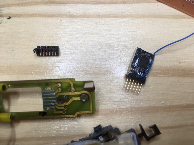

Je dessoude donc cette drôle de prise (en haut de la photo) :
Et j'y ressoude une prise NEM651 femelle que j'avais achetée quelques roros pour un décodeur filaire :

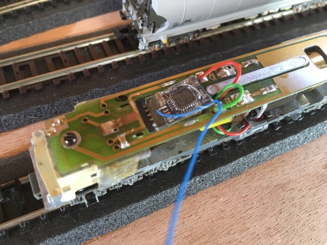

Bon, c'est pas "beau - beau" car je dois enficher le décodeur en biais (faute de place en dessous de la platine), mais plus de faux contact !!!!!

Compensation de charge désactivée (CV 56 à 0) et j'ai du ralenti !
Bon, ça "tréssaute" et c'est toujours pas bien beau, mais ça change tout quand même : je vais donc approfondir de ce côté là... en espérant arriver à quelque chose avec cette machine... qui a certes un certaine âge, mais qui est vraiment très belle !
