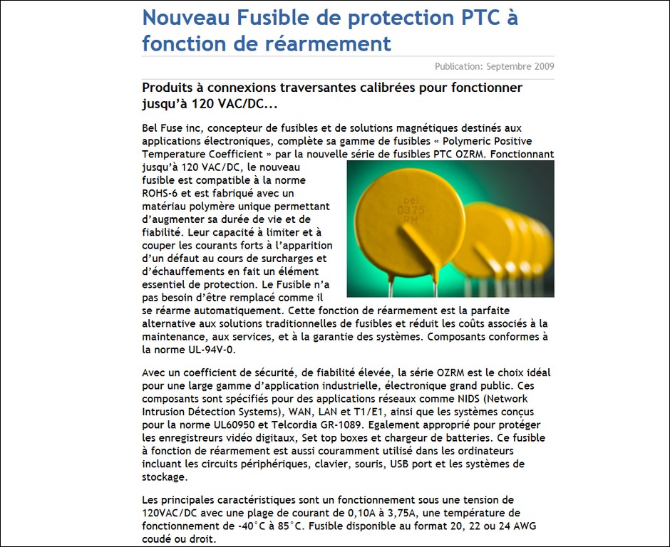

Oui, j'aurai du mettre un lien ... mais je me suis dit que ceux qui aurait pu les utilisés connaissent :lol:
J'ai acheté un lot de 1A pour protéger le réseau 1-wire pour ma domotique et vu le prix (au environ de 1€ pour 10 pieces), j'en ai prix aussi de 2A pour le train.
Mais nous sommes dans un cas très particulier, avec des charges qui peuvent être importantes, discontinues et inductives ... et en plus avec des cours-jus très cours qui peuvent être tolérés (passage de boudins de roues trop larges pour les aiguillages par exemple).

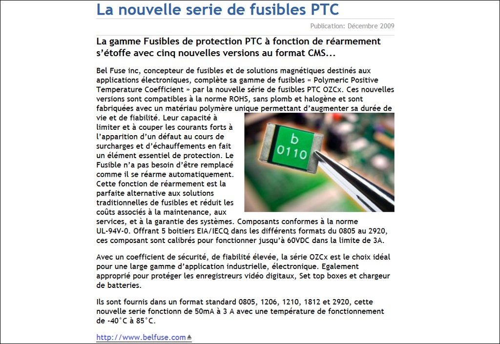

C'est ce qu'on appelle des "Polyswitch".
Voir:
http://claude.dreschel.free.fr/composan ... switch.htm
Souvent (cela dépend des marques) les platines électroniques de nos locos miniatures modernes en sont équipées (en SMD ou CMS)
