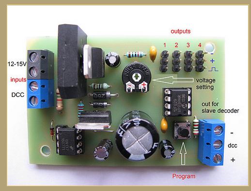

bonsoir,
qui pourrait me donner une marche à suivre pour donner tout ce qu'il faut à un décodeur servomoteur
je suis sur LENZ Set 100 V3
vous avez ci dessous le module et la petite notice
fournisseur dcc.decoders.com
je comprends que je peux le brancher sur la voie de prog et lui donner une adresse au dessus de 513 pour lenz mais avant de lui donner, il faut que la centrale le voie, c'est là que j'appuie sur le bouton du décodeur.
la centrale le voit et doit me demander de rentrer une adresse.
je suis dans le bon sens?
merci et bonne soirée

Messagepar PhilHO95
14 Mar 2017, 22:53
D'après la notice, pour programmer l'adresse des sorties, pas besoin de voie de programmation:
Connecter le décodeur à la sortie "voie".
Appuyer sur le bouton et rester appuyer.
Avec la manette, entrer l'adresse voulue et actionner "+"/"-" ou "gauche"/"droit" selon les manettes.
Relâcher le bouton. C'est tout.
Les 4 sorties sont affectés avec l'adresse rentrer précédemment mais selon le tableau de la notice.
ex, si vous avez choisi l'adresse 3, les sorties auront les adresses suivantes:
sorties ... 1 .. 2 .. 3 .. 4
adresse .. 1 .. 2 .. 3 .. 4
si vous avez choisi adresse 170, les sorties auront les adresses suivantes:
sorties ... 1 ... 2 ... 3 ... 4
adresse ..169..170..171..172
Pour programmer les autres parametres (angle, vitesse de rotation),
il faut programmer les CVs en mode programmation.
