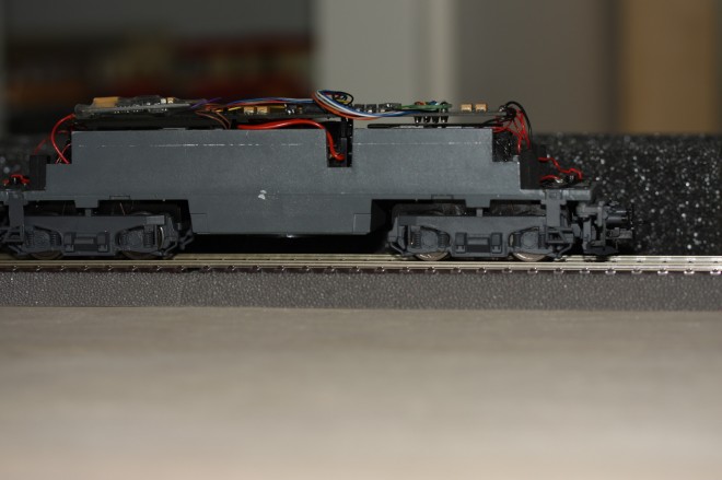

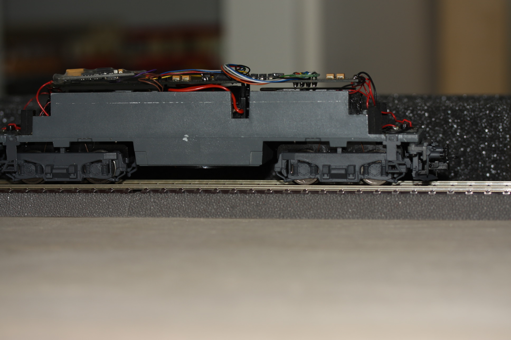

Messagepar romain
21 Mai 2010, 12:48
Voici les photos!!

Re: sonorisation 67400HJ
Messagepar YanShe
26 Mai 2010, 11:31
Merci, mais ce sont les pgotos de titusho que je voulais voir avec son HP et sa grille !!
Toi, tu n'as pas mis de caisse de résonance.

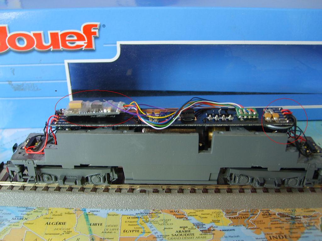

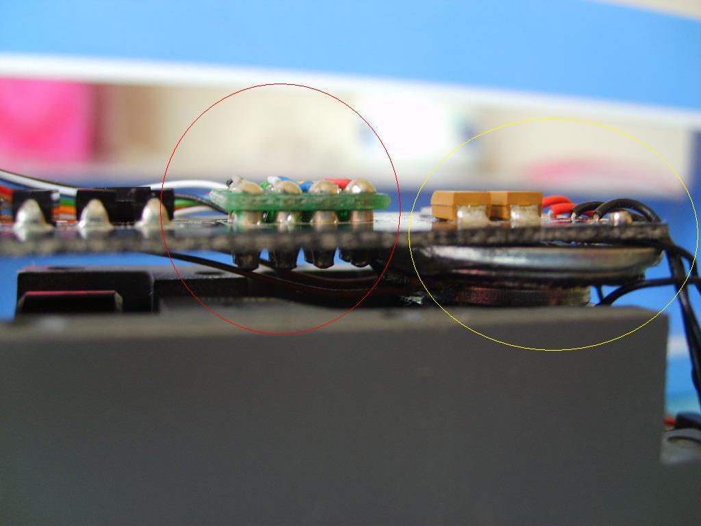

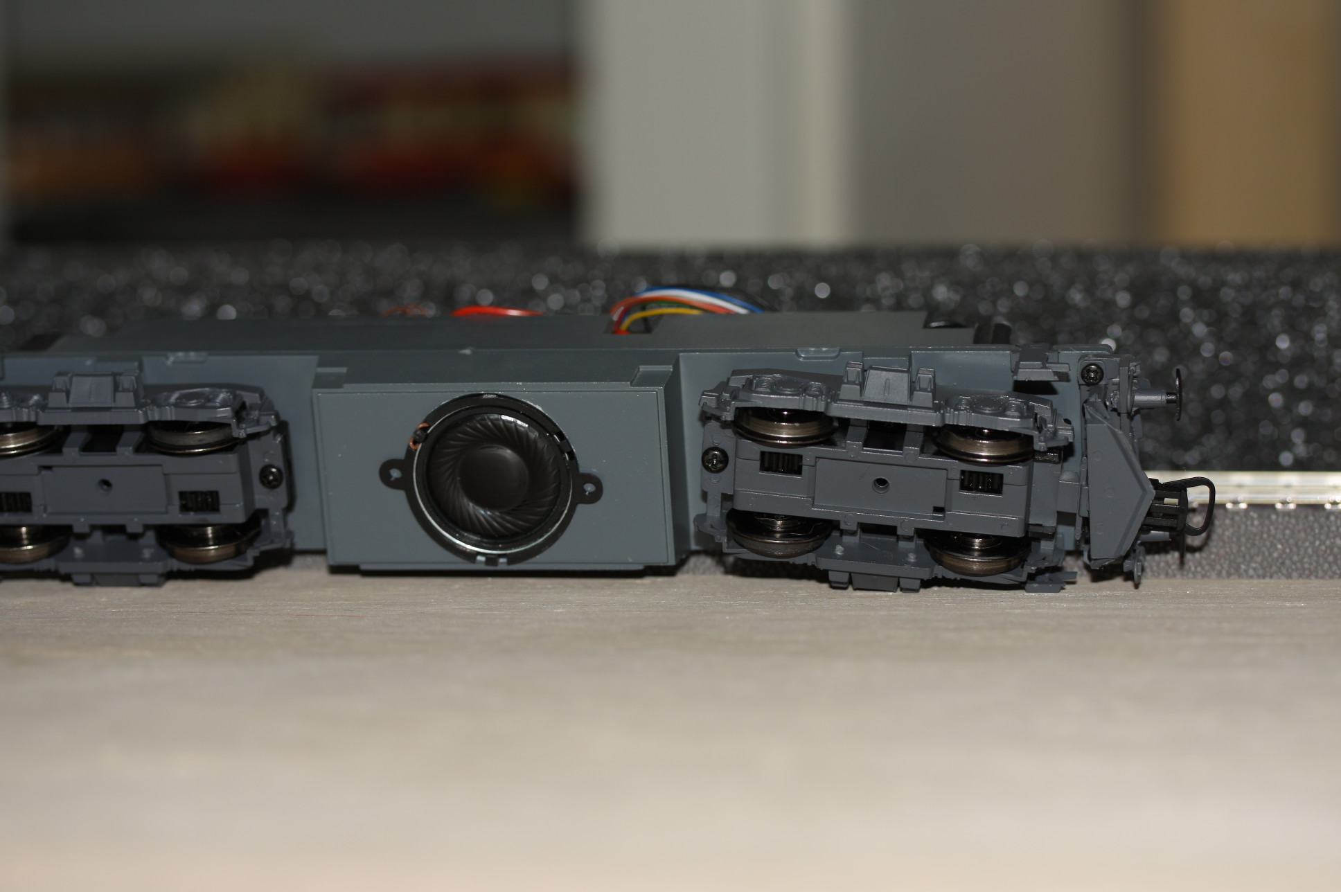

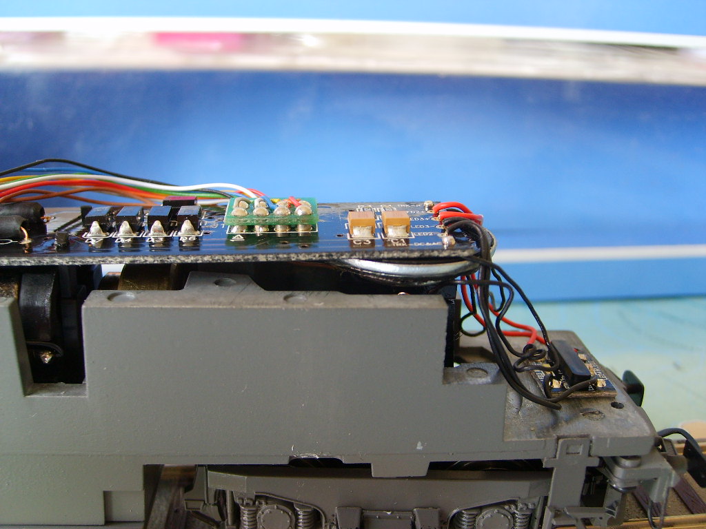

Messagepar titusho
03 Nov 2011, 13:45
voici enfin ( mieux vaud tard que jamais) deux photos de cette implantation.
bonne journée

Messagepar Miniatures passion
05 Nov 2011, 02:11
titusho a écrit:Bonjour à tous,
bonne journée
Roland
:applause:
je vais bientot proposer de modifier les chassis pour pouvoir installer aisement les hp et j'ais déja travaillé sur un 67000 et j'ais fait exactement comme toi, normalement le son dirigé vers le bas c'est pas mal.
il faut rappeler que pour avoir un meilleur rendement le caisson de résonance doit etre installé.
pour le moment j'ais fait des éssais avec succès sur:
les nez cassé roco
les 68000 roco
les 6500 chassis monobloc jouef, rivarossi et jouef hornby
les 72000 chassis monobloc jouef, rivarossi et jouef hornby
si vous voyez d'autres chassis à modifier, dites le moi.
Messagepar YanShe
10 Nov 2011, 15:30
Je confirme, la grille est indispensable pour ne pas ramasser des copeaux aimantables avec le HP.

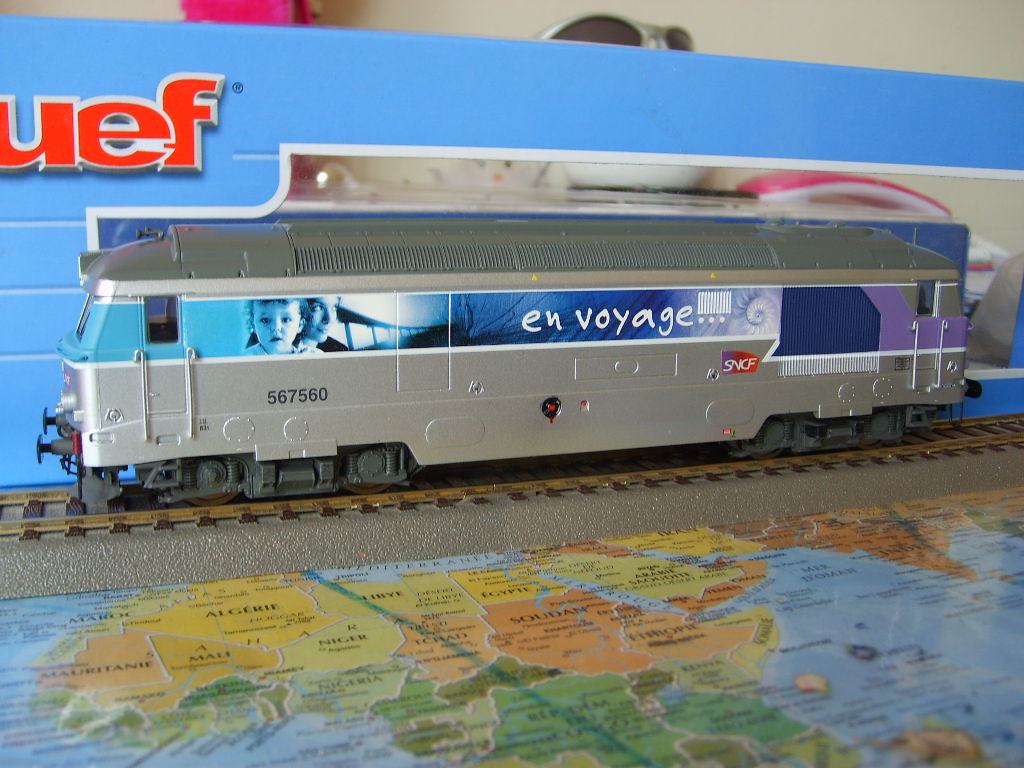

Messagepar VFLI22
25 Jan 2012, 23:46
J'ai aussi un 67560 que j'ai sonorisé .... Au départ j'avais opté pour l'option du HP en cabine mais la caisse atténuait trop le son, du coup, j'ai opté pour l'option HP sous la caisse avec percage du chassis .... le trou dans le chassis fait office de caisse de résonance et dc le son reproduit est tres bon....
J'avais mis le loksound CMS de 67400 dedans mais je le trouvai assez médiocre, dc je l'ai refait à partir d'une loc réelle :D
