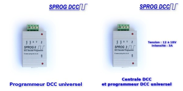

Traduction: selon des sources bien informées, et très confidentielles, il existerait quelque chose nommé "Sprog" mais chut c'est un secret, en avant première on vous informe qu'il semblerait qu'il y en existe deux versions. Un des membres du forum, ex agent du KGB, au péril de sa vie et mettant sa famille en danger, est arrivé à s'en procurer une image qui circule au près de sources très informées, dont je tairais le nom:
et qu'il serait éventuellement possible de le trouver là à un prix très attractif:
http://www.boutique-train.fr/25-sprog
:siffle: :ange:
