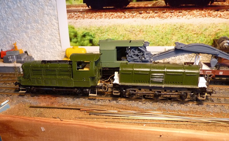

Effectivement en jouant sur le CV10 la réaction de la loco est formidable. J'ai réussi à optimisé cette C61000. Il me reste encore de petit souci de perte de contact avec la voie. Je me demande comment je vais réussir à avoir une meilleur connection. Il y a beaucoup de jeu entre la largeur des voies et les essieux. Je n'ose pas forcer sur l'écartement des essieux.

Est-ce un ancien Jouef ou un Hornby Jouef (HJ....)? Si c'est un vieux Jouef, forcer tout doucement, mais d'abord bien mesurer l'écart entre les essieux en se basant sur la morop.org et les valeurs préconisées.

j'ai digitalisé le dernier C6100 de jouef avec un decodeur Kuehn T 125 je n'ai rien changé aux cv et il tourne comme il faut ( pas de tgv )
