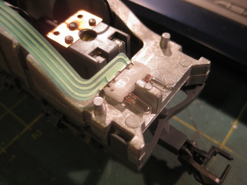

bonjour a tous,
ayant attaqué recemment la digitalisation de plusieurs machines, j'ai repris mes 2 68000 Roco.
pour la 1ere, j'avais achete y'a ... qlq années, un Loksound chez CDF, et pas de soucis pour l'installer :cool:
pour la 2eme, j'ai recupere un vieux Zimo MX64 d'il y a aussi qlq années, et pas de soucis non plus apres avoir compris comment le parametrer :roll:
par contre, pour les deux, les feux sont desesperement faiblard, du aux ampoules 16v d'origine :gne:
j'ai bien pense remplacer ces mini ampoules par des leds, mais cela va etre "sportif" vu la conception ...

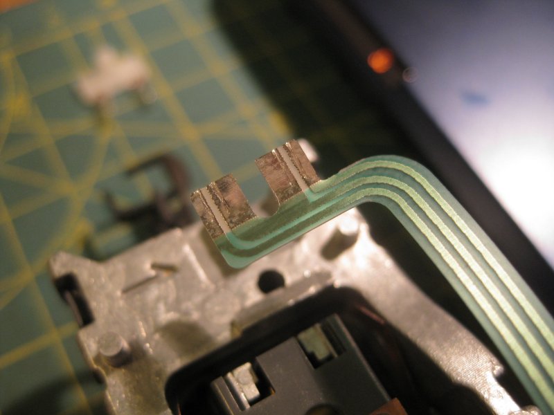

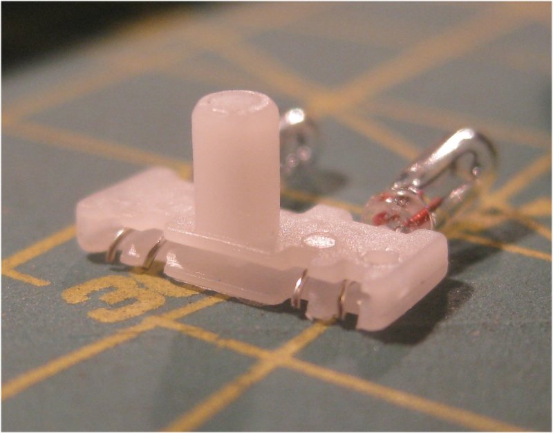

un circuit souple est plugé dans le support blanc, ou est inseré les 2 ampoules :!:
pas evident de remplacer par des leds, surtout qu'il faudrait aussi modifier le circuit principal en inserant des resistances, sans parler du fait que l'element eclairant doit aussi eclairer vers le haut car y'a le conduit optique du fanal superieur (et l'a j'ai un doute avec les leds...) et avec d'autres micro ampoules de 1.5V, j'aurais le meme pbm de resistances :siffle:
donc, rechc de mini ampoules de 12V 30mA pour remplacer les 16V, et c'est l'a que cela se corse car j'arrive pas a trouver ce modele simplement :mur:
questions :
- Roco n'aurait pas cela en spare :?: et si oui, qlq'un connait le ref :?:
- ou connaisez vous un site ou il y aurait ce genre de modeles :?:
Dominique, qui a 2 68000 les trippes a l'air :ggg:

Je ne sais pas si ce sont les mêmes, mais je viens de recevoir des ampoule miniatures, 16 V 30 mA, diamètre 2.3 mm. et longueur 6mm. Sorties sur fils isolés.
Si c'est le modèle que tu recherches, fais moi un mp.

euhhh merci Gib, mais c'est les 12V que je chc, les 16v sont celles d'origines a remplacer 8-)
Dominique :ange:

Alors il existe des ampoules similaires sur tout tableau de bord de voiture Peugeot qui se respecte. D'autres marques ont certainement les mêmes. Il faut donc en récupérer sur un vieux tableau de bord ou quelques choses dans ce goût là...

je pense avoir trouver mon "bonheur" sans demonter le tableau de bord de l'AX ou l'Espace :ange:
micro bulb 12v 30mA de 1.8mm de diametre :cool:
on trouve plus facilement du 70mA, mais la sortie decodeur n'apprecierai pas d'en mettre 2 car souvent limité a 100mA :siffle:
Dominique :yin

il n'y a pas ça chez Conrad ou Selectronic? il me semble ne avoir acheté il y a quelques temps.... :gne:

Question a 2 balles, as tu regardé si par hasard tu n'aurais pas activé le dimming des lampes, car perso sur mes 3 68000, ca éclaire plutot trop que pas assez (et j'ai séparé rouges et blancs en 10 mn par lok).
Une autre piste: le film conducteur qui se clipse sur la plaque de circuit imprimé est il bien fixé ? Il y a une plaquette plastique qui le coince sur le CI.

etant tjr presse, j'ai teste une autre solution provisoire: installer des micro lampes de 1.5v 15mA en reduissant le CV 60 de 0 (ou 256, c'est a dire au max) a 8... et cela fonctionne...qlq secondes avant que les micro ampoules claquent :gne:
tensions prisent aux bornes: 1.2v... et CV60 reduit a 4, cela donne du 0.8v... c'est plutot leger au niveau lumineusite, mais bon, ce ne sont que des essais :mrgreen:
au bour d'une heure d'essais, et de plus de 8 micro bulb claquées :siffle: j'ai bien les 4 ampoules ok avec un CV60 a 6... bon, pas geniale, je vais attendre mes 12v :gne:
en fait, j'ai branché mon scope Hager sur une des ampoules, et lors de l'allumage, une micro pointe tres fugitive apparait, d'ou le claquage des ampoules qui supportent pas ce genre de gag :(
avec CV60 a 8, soit 1.2V... cela tient 10mn max avant de claquer les ampoules :H2:
Dominique :yin

Ce n'est pas une réduction de la tension, mais une succession de pics plus ou moins espacés... Ton voltmètre ne mesure pas uen tension continue, donc il se trompe.
La meilleure solution pour une lampe qui accepte une tension inférieure: Une R. Mais tu perds de la puissance pour rien.

yes, tout a fait, mais vu le bor*** pour installer des resistances dans le circuit imprimé :shock:
p'tete des CMS inserés dans les pistes, a voir :siffle:
