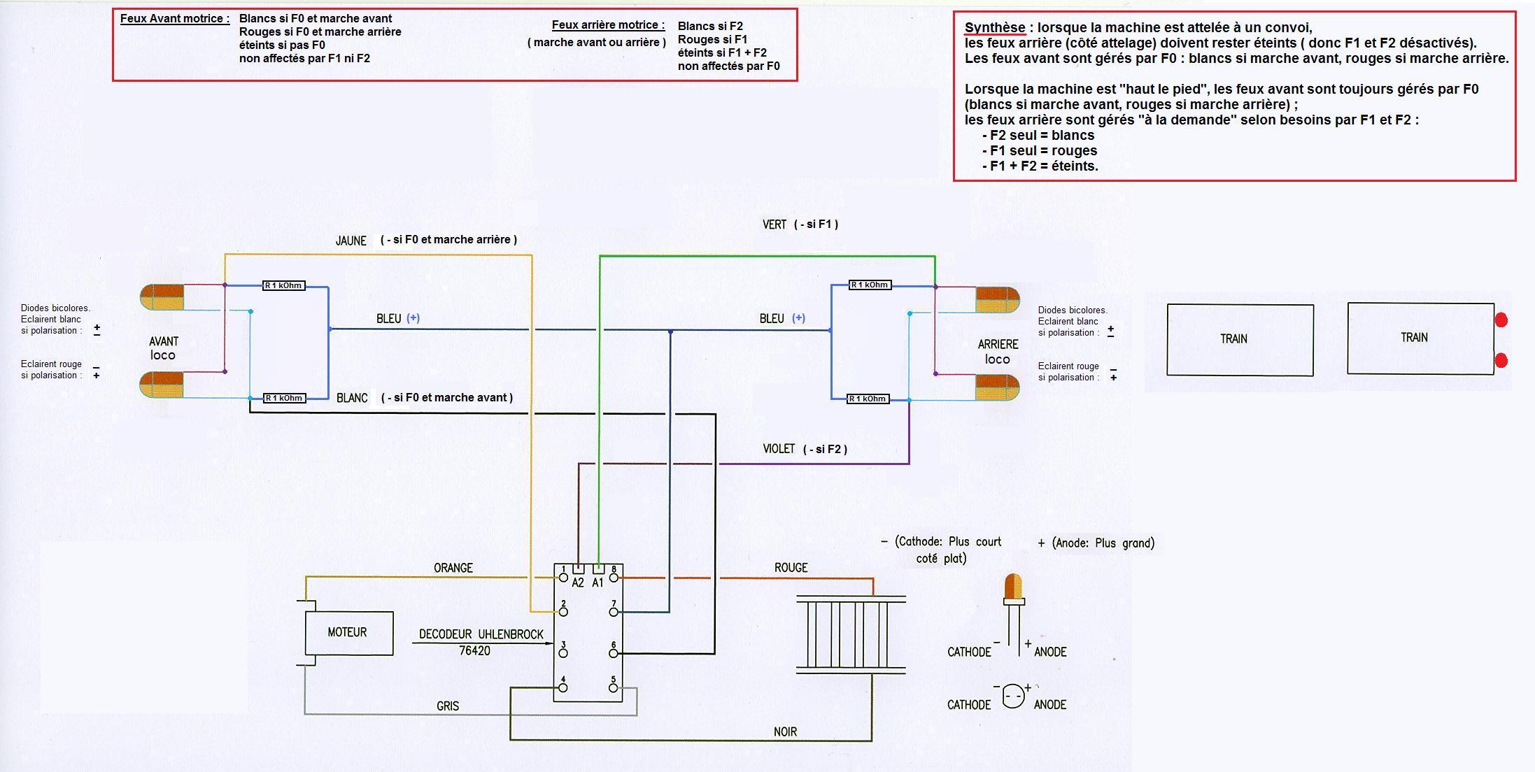

Bernard_MIRAILLES a écrit:Bonjour.
Nous venons de mettre au point un câblage utilisant un décodeur Uhlenbrock
76420 et des diodes bicolores blanc-rouge à 2 broches (éclairage selon
polarité).
Ce câblage permet de couvrir les fonctions suivantes :
- machine attelée à un convoi : les feux arrière doivent rester éteints ;
on active F0 seul => feux blancs si marche avant, feux rouges si marche
arrière.
- machine haut le pied en route : les feux arrière doivent être allumés en
cohérence avec le sens de marche ; donc :
- marche avant : F0 donne feux blancs à l'avant et F2 donne feux
rouges à l'arrière ;
- marche arrière : F0 donne feux rouges à l'avant et F1 donne feux
blancs à l'arrière.
- machine haut le pied en détresse : les feux avant et arrière doivent être
allumés en blanc ; donc F0 + marche avant et F1.
- machine haut le pied au garage : les feux avant et arrière doivent être
allumés en rouge ; donc F0 + marche arrière et F2.
Bernard Mirailles, Club Modéliste Ferroviaire d'Arpajon CMFA

Ce schéma parait intéressant, cependant j'ai une petite question. Supposons que je ne veuille allumer que les feux de devant : => F0(marche avant) actif c'est-à-dire 0V sur fil BLANC, 16V sur fil JAUNE et 16V sur fil BLEU. La diode blanche s'allume mais le courant qui la traverse est-il limité par la résistance ou la diode est simplement allumée par les fils BLANCS (0v) et JAUNE(16V) auquel cas il n'y aurait pas de limitation de courant dans la diode ? Ne faudrait-il pas mettre sur tous les fils de commandes ( BLANC, JAUNE, VERT et VIOLET) une diode qui empêcherait le courant de remonter dans ces fils.
Autre question annexe
Peut-on câbler ensemble 2 fils de commandes ? N'y a-il pas un risque de court-circuit ?

Pour ma part, je cherche a faire pareil mais avec des LED blanche ET des LED rouge, pas de bicolore puisque ne sortant pas par les trous :P
