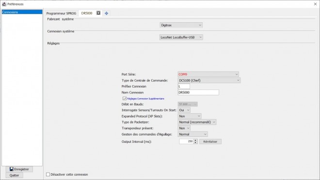

La solution à votre problême trouve une solution avec décodeur Pro de JMRi.
Je l'utilise pour la programmation de mes décodeurs ESU et Zimo avec la complicité de ma DR5000 en XpressNet.
C'est un programme libre de droit en JAVA qui permet de programmer presque la totalité des décodeurs vendus sur le marché.
Le plus dur étant de le faire communiquer avec la DR5000 .
De mon coté je l'ai fait en faisant passer ma centrale pour une LENZ en li-USB.
Espérant vous avoir "aiguilé".
Francis.

BR212 a écrit:De mon coté je l'ai fait en faisant passer ma centrale pour une LENZ en li-USB.
Et moi, en la faisant passer pour une Digitrax...
Jean-Michel :coucou:

BURLINGTON a écrit:Digitrax ou DR5000 ?
Comme je l'ai écrit, la centrale est une DR5000 mais pour DecoderPro, la connexion est paramétrée comme étant une Digitrax avec les paramètres que j'ai indiqués. Et ça fonctionne très bien ainsi, en tous cas aussi bien qu'avec le SPROG.
Et je confirme, c'est comme cela que je fais avec ma DR5000 et effectivement ca marche tout aussi bien qu'avec le Sprog. ;)
