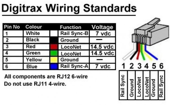

Pas cool ce problème, je commencerai par vérifier les tensions pour essayer d'identifier si le problème vient du signal LocoNet ou du signal Rail Sync. Mais après ça, quoi faire ?

J'ai des tensions qui sont de l'ordre de 12V partout sur le Loconet T et de 0 sur le loconet B.
