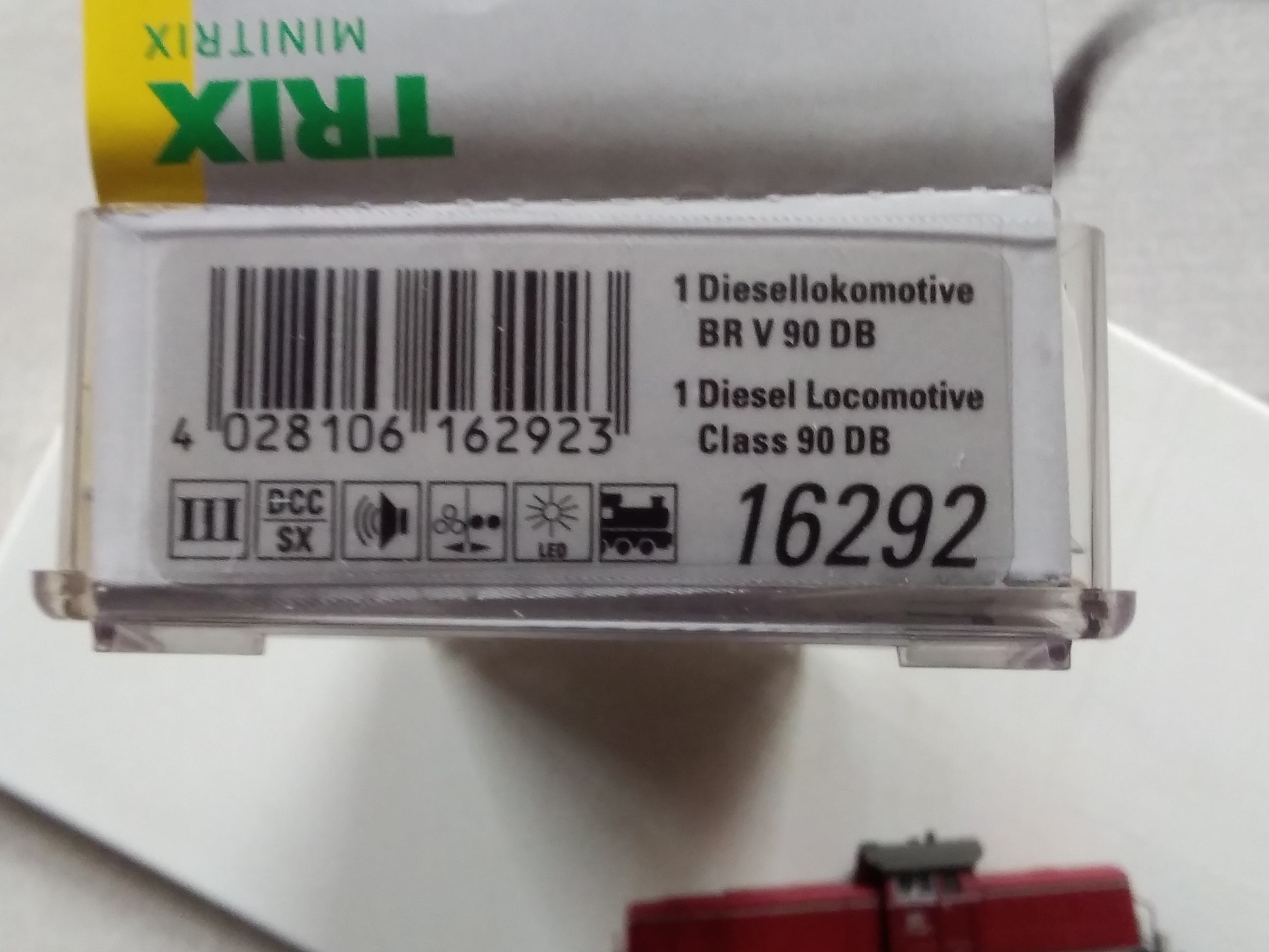

Bonjour,j'ai récupéré une locomotives dans une armoire au décès de mes parent,c'est une trix 16292.je voudrait refaire un reset de cette locomotive .Comment pratiquer avec ma dr5000,je ne suis pas certain .je vous remerciez de me conseiller .

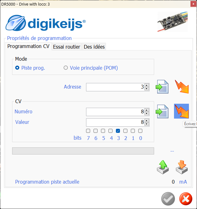

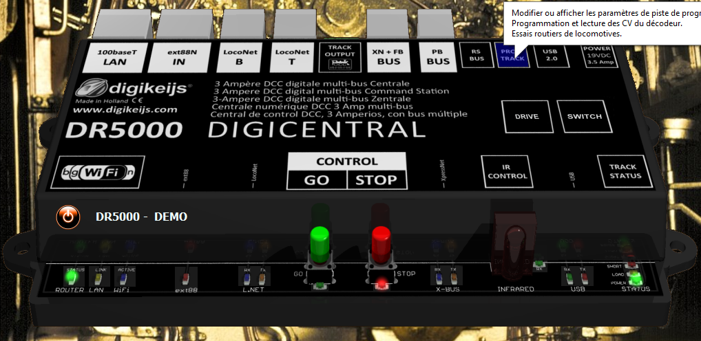

Avec la loco sur la voie de programmation, sélectionner l'onglet "Prog Track".
Ensuite dans la fenêtre sélectionner "Piste Prog.", CV Numéro = 8, Valeur = 8, puis cliquer sur la flèche orange.
Sur la voie de programmation, il n'est pas nécessaire de sélectionner une adresse.
