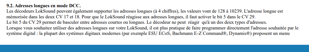

En fait les adresses longues peuvent aller jusqu'à 10239. Ci dessous un extrait de la documentation ESU pour les LokSound. Cependant certaines centrales comme la z21 limitent l'adresse maximale à 9999. Ce qui est déjà énorme pour la plupart d'entre nous.
Philippe
