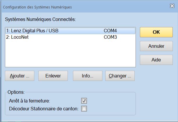

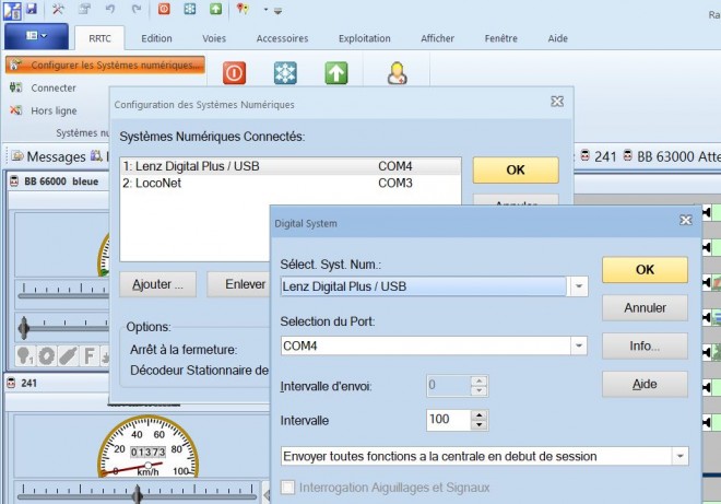

Ma réponse était effectivement dans le contexte de TrainController qu'Arthur utilise, tout comme moi. On peut définir plusieurs "systèmes numériques", au sens de TC :
Je ne connais pas Rocrail et cette possibilité n'y existe peut-être pas. Pose la question à des pros de Rocrail, mais si tu as des problèmes de communication centrale/PC, une piste pourrait être le débit de ton port Com, j'ai passé les miens en 57600 bauds. Pendant tes séances "réseau train", essaie aussi de désactiver les mises à jour (Windows ou autre logiciel) ou analyse antivirus qui peuvent mobiliser pas mal le processeur ou le disque dur.

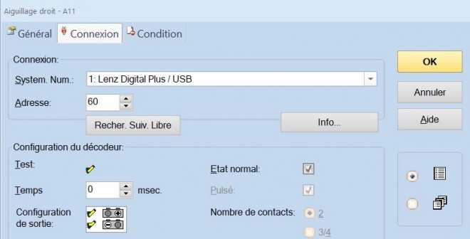

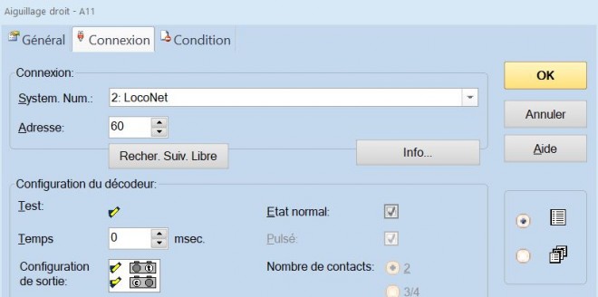

TrainController permet de déclarer plusieurs systèmes numériques (ce qui lui est peut-être spécifique) :
Pour chaque élément du réseau (rétro de canton, loco ou l'aiguillage A11 dans l'exemple ci dessous), tu peux choisir le système numérique que tu souhaites utiliser :
en Loconet, sur le port Com3
ou en XpressNet, sur le port Com4
