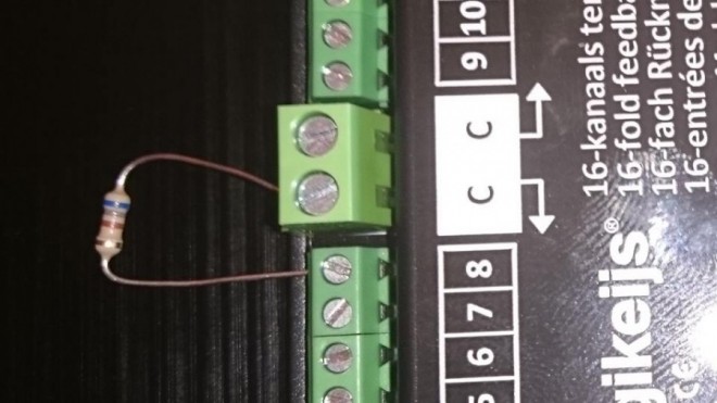

A titre d'info, toutes les entrées de mes DR4088 LN sont équipées de résistances (c'est un peu du bricolage ...)
- Pour les plus proches (de l'ordre de 2 mètres) 470 Ohms
- Pour les plus éloignées (de l'ordre de 15 mètres) j'ai dû descendre à 50 Ohms !!! et c'est maintenant stable.
Du coup progressivement je déplace (et j'ajoute ...) des boitiers au plus près des voies. Les résistances sont alors inutiles.
Pour la rétro-signalisation, au delà de 2 à 3 mètres il me semble impératif d'utiliser un lien LocoNet qui est protégé et non une distribution filaire électrique. Inconvénient : suivant le type de réseau c'est plus cher :oops:
