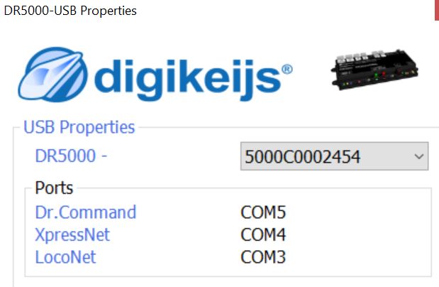

Pour déclarer ta DR5000 dans TrainController (TC), il faut la relier en USB à ton PC et repérer le port Com qui lui a été affecté. Tu peux le lire dans le gestionnaire de périphériques de Windows ou en lançant l'appli de la DR5000 et en cliquant sur USB2. Par exemple, le port COM4 a été affecté à la connection XpressNet :

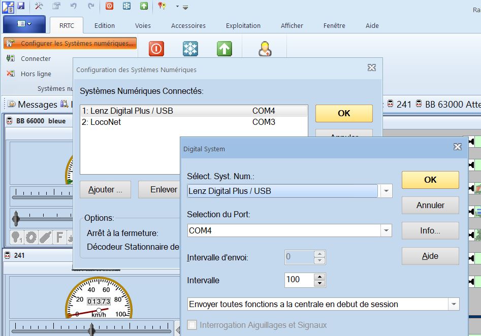

Dans TC, tu cliques sur Configurer les systèmes numériques et tu peux déclarer ta DR5000 comme une Lenz. Pour affecter ou changer le port, tu cliques sur Changer et tu entres celui-ci (COM4 dans l'exemple) :
