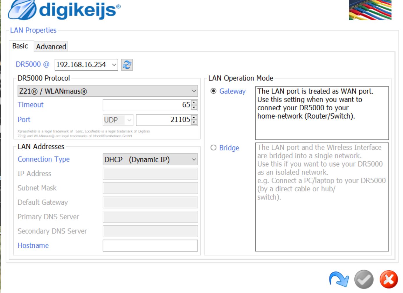

Je suppose que tu parles de l'appli Z21 sur tablette en Wifi.
Après cette mise à jour, la DR5000 n'est peut-être plus en mode Z21.
Voici le lien vers le fil où j'avais exposé la procédure pour configurer ce mode. Regarde mon post du 28 octobre à 17h21:
https://www.forum-train.com/forum/viewtopic.php?f=107&t=23805#p370505
Jean-Claude

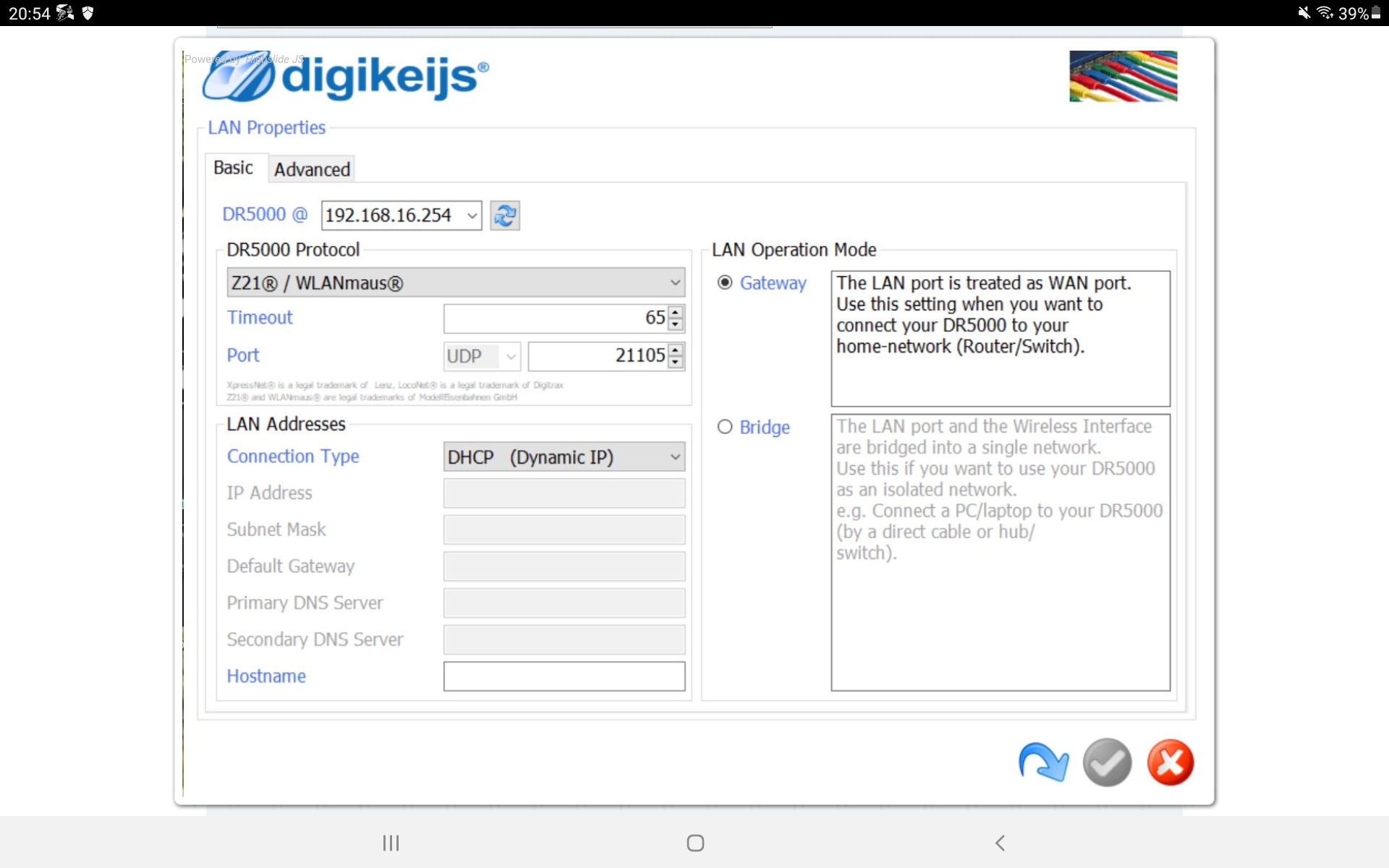

Messagepar jfc074
10 Nov 2021, 21:58
Le problème( voir photo que tu as fourni)tout est grisé je ne peut rien changer la case gateway est décocher.

Messagepar jc59
10 Nov 2021, 22:06
Es-tu relié en USB et en même temps connecté en WiFi ?
Le recherche du Wifi de la DR5000 par le PC peut prendre quelques dizaines de secondes
jc59
Messages: 932
Localisation: Nord
Re: Mise à jour dr5000
Messagepar jfc074
10 Nov 2021, 22:29
Je suis connecté en usb pour l’ordinateurs et en WiFi pour la tablette
A toute vapeur(Ho)
jfc074
Messages: 74
Âge: 60
Enregistré le: 12 Sep 2009, 15:59
Localisation: deux-sêvres (79)

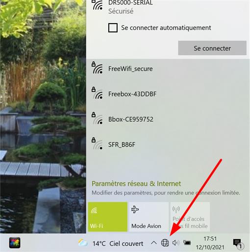

Messagepar jc59
11 Nov 2021, 08:37
OK, pour l'exploitation du réseau.
Mais pour la configuration du protocole de la DR5000 (en mode Z21), tu restes relié en USB mais tu dois y connecter en WiFi le PC où est installé l'application, comme je le présente au début du lien que je t'ai mis hier :
Tu cliques sur l'icône Wifi de la barre des tâches Windows (flèche rouge) pour rechercher les réseaux disponibles (la DR5000 étant sous tension)
Tu sélectionnes DR5000-SERIAL, tu cliques sur Se connecter et tu entres alors la clé de sécurité demandée : 12345678 (la connexion peut prendre quelques dizaines de secondes)
Tu lances l'appli de la DR5000, et en cliquant sur 100baseT LAN, tu peux passer le protocole en Z21 :
Jean-Claude
